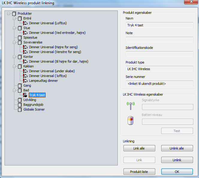

Idag skulle jeg sende et par smårettelser til min controller. Mens IHC visual er i gang med steppet "Sender projekt fil" trykker kæresten på et tryk i stuen og umiddelbart efter får jeg et rød kryds og besked om at send mislykkedes. Her starter mine problemer.Jeg husker ikke den præcise rækkefølge af hvad jeg gjorde, men jeg ender med en controller som ingenting kan og en korrupt projektfil. Når jeg forsøger at åbne .vis filen får jeg en meddelse om at det ikke er et ihc projekt eller filen er korrumperet.En tur igennem en xml validator giver en fejl i et navn på en funktionsblok jeg lige har rettet i. Jeg fjerner en del af navnet og nu kan jeg åbne projektet i IHC visual. Men når jeg forsøger at sende projektet brokker Visual sig over alle mine wireless komponenter. Jeg har vedhæftet et screenshot af Produkt linkning. På trods af vejlen virker alle wireless komponenterne på nær to!10-15 minutter senere er de røde mærker og advarslen om mine wireless komponenter væk uden jeg har gjort noget. Alt er tilsyneladende linket igen. Eneste problem ser ud til at være at to wireless dimmere fortsat ikke reagerer selvom de er linket.Jeg er noget overrasket over denne hændelse. Tror I det var kærestens aktivering af et tryk, der rystede controlleren? Eller var sammenfaldet mellem fejlen og trykket en tilfældighed?Eneste anden langt ude forklaring jeg kan komme på er at jeg lavede nogle omdøbninger af funktionsblokke, så en ny funktion kom til at hedde det samme som en gammel. Måske...Nogen der har oplevet noget lignende?

Jeg er noget overrasket over denne hændelse. Tror I det var kærestens aktivering af et tryk' date=' der rystede controlleren? Eller var sammenfaldet mellem fejlen og trykket en tilfældighed?[/quote']Jeg tror fejlen ligger i Visual, og at filen var corrupt da du forsøget at uploade den. Jeg har oplevet det flere gange i forbindelse med første gang jeg retter i programmet efter jeg har opgraderet firmware eller visual. At kæresten aktiver et tryk er bare et uheldigt sammenfald.
