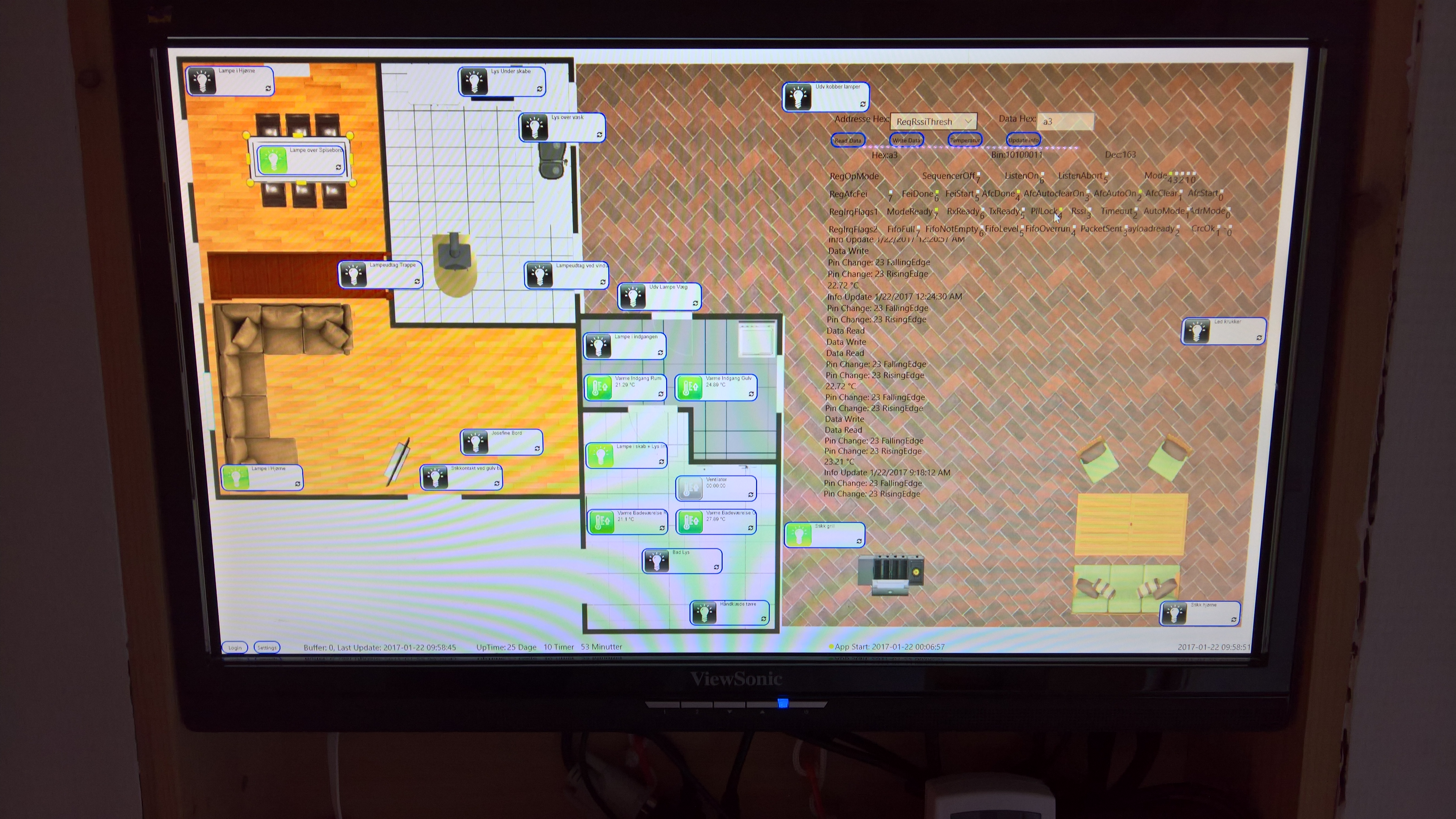

Hej.jeg ville lige starte med at sige, at jeg er ikke en Haj til at programmer.Jeg har kikkede rundt både på nettet og IHC-User.dk, og her samlede en del ting, så PT det jeg har er fortjenstens af andres folks hårdt rabejde og mange tak for det.Jeg har haft lavede et windows program, med layout af et hus og har vist forskllige information, og det program var bygget udfra "Web Reference" i "Microsoft Visual studio .net 2010"Der hvor jeg er kommet til, er at man ved udviklingen af windows Phone 7 app, ikke kan tilføje "web Reference", men kun "Service Reference"Og det går også fint, men PT for mig ser det lidt "lang håret" ud. er der nogle som har lidt erfaring med dette, eller en work around.jeg har mulighed for at poste flere informationer, fra denne "Service Reference" fra IHC controlleren.

jeg sidder og arbejder på en raspberry pi3 med touch skærm bygget ind i væggen, og hvor jeg har kodet et UWP program til windows 10 IoT.
hvis nogle er interesseret vil jeg gerne dele min souce kode.
