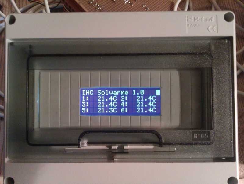

Så kom jeg med på vognen af folk der selv har levet tempatur måler. Det med solvarmen er nok lidt en underdrivelse den skal også måle temp i stokeren (fyr til alt i små stykker) og retur på brugsvands temp.Det eneste jeg mangler er at få følerne støbt ind i er rør og krympet + at printet skal i ind i kassen til displayet.Lidt data:Jeg bruger en atmel AtMega328p og følerne er DS1820 (super føler er inden for 0.5 grad uden cal.)Jeg har vedhæftet det c fil jeg bruger til at sende temp. til ihc den er rimligt ryddet op så det burde være lige til at bruge (data dog være *10 da ihc controleren selv sætter [,]. PS er der nogle der ved hvor man kan få lavet billige print i få styk? (helst i EU). (pt er printet loddet op på huldprint)

jeg har kode min ejen da jeg ikke vil styre stokeren. Det er født med en ok styring (den styre på O2 (ilt) i røggasen) .Min plan er at måle:fanger VVB top VVB bundfyretRetur inden varme veksler til solvarmebrugsvans cirk retur. med disse temp kan jeg så styremotor ventil til top spiral i VVBEl -patron i vvbmotor ventil til solvarm (veksler eller VVB bund spiral)pumpe til solvarmecirk. pumpe brugsvands cirk. bumpe (sammen med pir ved tappesteder)Ps det med en færdig føler lyder også lidt nemmer men jeg har ingen erfaring at handle i kina.

Nej, jeg har en "AVR Dragon" til programere med og så der et skrivet i C kode.Jeg havet overvejet Arduino, men jeg endet med C kode, det har jeg rodet lidt med det gang det var før (ca. 10 år siden).Min først plan var at køre alle følere på et ben, men jeg syndes det er for bøvle at man skal "pare" følerene og så ver der ikke så mange porte til knapper osv.jeg tror at hvis jeg skal lave en ver. 2 bliver det med en "ATMEGA32A"da der så bliver lidt flere porte at lege med. (udvalget af komponenter er lidt begrænset når man ikke kan bruge smd, men ingen print ingen smd). så vil man kunne lave en menu til at lave set punket osv.pt. der det bare en enhed med 6 følere og et display der viser temparetur (så slipper man for at logge ind med telefonen når ma skal se status i fyrrummet). Jeg har indgang hvor jeg kan sætte 2 knapper så måske komme der en min/max log i fyrrum's enhed.
