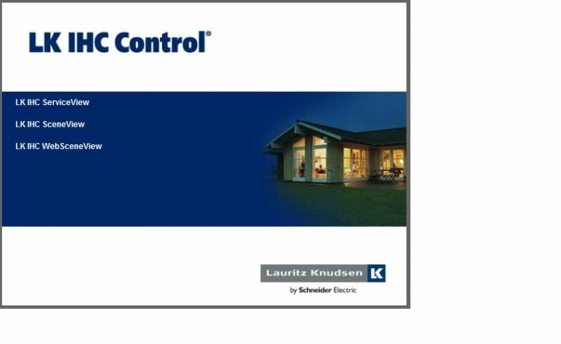

Lars Jacobsen Besvaret June 22, 2012 Rapporter Share Besvaret June 22, 2012 Det er ikke sikkert det er loopback i routeren der er problemet. Det kan du teste når du er hjemme ved at indtaste din wan ip i en browser.WAN 62.199.x.xDok2.doc Link til kommentar Del på andre sites More sharing options...
Peter286 Besvaret June 22, 2012 Forfatter Rapporter Share Besvaret June 22, 2012 Det er ikke sikkert det er loopback i routeren der er problemet. Det kan du teste når du er hjemme ved at indtaste din wan ip i en browser.WAN 62.199.x.x[attachment=2000]WAN.jpg[/attachment]LAN 192.168.1.3[attachment=1999]LAN.jpg[/attachment]Og hvis det er som du viser, så er det loopback der giver problemer??Jeg er simpelthen nødt til at få det skåret ud i pap.....Jeg har kontaktet ISP og de bekræfter at port 443 er åbnet og har været det da det virkede.Port 80 er lukket for den bruger de til at kommunikere med routerne, hvilket de også gjorde da det virkede.Det har før virket via wan ip i app´en, både på 3G og lanLoopback er fejlmeldt hos ISP, men DET VAR DET OGSÅ FØR, da det virkedeEfter opdatering af app´en er der så pludselig sådan atNu skal der skiftes mellem wan ip og lan ip om jeg er på 3g eller lanNu snakkes der om loopback mv, som kan være problemet, men det HAR JO VIRKET, hvorfor så lige pludselig de problemer.Jeg fatter det simpelthen ikke, hvorfor de laver en opdatering, hvor der så åbenbart er nogen der har betalt for programmet, og skal igennem en masse der pludselig ikke virker, fordi de har lavet en opdatering...PS hvis jeg tilgår min wan ip her fra arbejdet, så får jeg lige nøjagtigt det billede frem du viser, dog med scenedesign også altså 4 forskellige valgmuligheder. Link til kommentar Del på andre sites More sharing options...
Peter286 Besvaret June 22, 2012 Forfatter Rapporter Share Besvaret June 22, 2012 Og hvis det er loopback der er problemet, hvorfor er det så lige pludselig kommet, når det som sagt har virket før opdateringen. Link til kommentar Del på andre sites More sharing options...
Peter286 Besvaret June 22, 2012 Forfatter Rapporter Share Besvaret June 22, 2012 Og hvis det er loopback der er problemet' date=' hvorfor er det så lige pludselig kommet, når det som sagt har virket før opdateringen.[/quote']Når beg er på Lan/wifi herhjemme og taster min wan ip kommer jeg direkte til routeren ikke lk controlleren. Er det så loopback der lige pludselig driller? Link til kommentar Del på andre sites More sharing options...
Lars Jacobsen Besvaret June 22, 2012 Rapporter Share Besvaret June 22, 2012 Og hvis det er som du viser' date=' så er det loopback der giver problemer??Jeg er simpelthen nødt til at få det skåret ud i pap.....Jeg har kontaktet ISP og de bekræfter at port 443 er åbnet og har været det da det virkede.Port 80 er lukket for den bruger de til at kommunikere med routerne, hvilket de også gjorde da det virkede.Det har før virket via wan ip i app´en, både på 3G og lanLoopback er fejlmeldt hos ISP, men DET VAR DET OGSÅ FØR, da det virkedeEfter opdatering af app´en er der så pludselig sådan atNu skal der skiftes mellem wan ip og lan ip om jeg er på 3g eller lanNu snakkes der om loopback mv, som kan være problemet, men det HAR JO VIRKET, hvorfor så lige pludselig de problemer.Jeg fatter det simpelthen ikke, hvorfor de laver en opdatering, hvor der så åbenbart er nogen der har betalt for programmet, og skal igennem en masse der pludselig ikke virker, fordi de har lavet en opdatering...PS hvis jeg tilgår min wan ip her fra arbejdet, så får jeg lige nøjagtigt det billede frem du viser, dog med scenedesign også altså 4 forskellige valgmuligheder.[/quote']Hvis det ser ud som mit virker loopback. Hvis din iSP bruger port 80 er det det som er galt. Måske har du før haft din app sat op med et andet portnummer (88, 8080 eller lign) som du så forwarder i din router. Det har du så haft efter wan adressen f.eks 62.88.33.13: 88Både http og https skal forwardes i din router Normalt port 80 & 443.Prøv at checke om/ hvilken port du har forwarded til controller ip'n port 80. Fejlfinding jvfr. Manualen http://www.lk.dk/download/Manualer/manual-ihc-remote.pdfForbindelse via WAN Host:a. Kontroller korrekt WAN host IP adresseb. Kontroller at port forwarding i routeren er lavet korrekt til Port 80 og 443 til controllerens IP adresse.c. Under WAN Host, kan indtastes følgende test adresse:• WAN Host: ihc.cometpeople.com• Username: admin• Password: admind. Er det muligt at få forbindelse til test controlleren via denne opsætning, er routeren ikke opsat korrekt.Er det, efter at have været igennem ovenstående, stadig ikke muligt at få forbindelse til IHC Controlleren via IHCRemote®, kontakt da Schneider Electric Customer Care Center på telefon 44 20 72 00.I øvrigt er det ikkke pt muligt at finde app. på appstore, så muligvis er LK ved at rette op hvis der er tale om en fejl. Link til kommentar Del på andre sites More sharing options...
