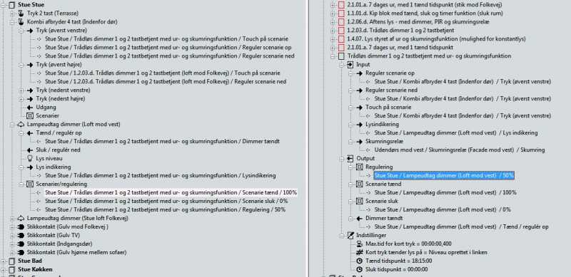

Hej TorbenJeg synes ikke, at skumringsfunktionen fungerer (manuel ON/OFF fungerer fint).Jeg tror det er pga det manglende underprogram for skumring ON (der var kun et for skumring OFF).Jeg har prøvet at tilføje det, i vedlagte fil, men synes stadig ikke det fungerer, kan du se hvorfor?Mvh Michael
nordhild2.vis
Hej TorbenJeg synes ikke' date=' at skumringsfunktionen fungerer (manuel ON/OFF fungerer fint).Jeg tror det er pga det manglende underprogram for skumring ON (der var kun et for skumring OFF).Jeg har prøvet at tilføje det, i vedlagte fil, men synes stadig ikke det fungerer, kan du se hvorfor?Mvh Michael[/quote']Skumring ON ligger under powerup sammen med tidspunkt for tænd og sluk, så det skal ikke tilføjes. Har du ført dit skumringsrelæ over på indgangen for skumring? Jeg har lige prøvet den af på en wireless dimmer, og der virker det fint.
Prøv at slette de 3 strenge jeg har overstreget på billedet. Så skulle det gerne virke.Det er fordi at du har sat samme tryk til både regulér op, regulér ned og touch. Hvis man kun vil bruge 1 tryk til at regulere på, skal man KUN bruge Touch på scenarie. Hvis man vil regulere op/ned på 2 tryk skal man bruge Regulér scenarie op OG Regulér scenarie ned, og så skal det være 2 forskellige tryk.Den udgang der hedder Dimmer tændt, kan evt. bruges til indikering på diode eller f.eks. styre et lampeudtag uden dimmer, hvis den skal tænde sammen med den wireless dimmer, så den skal ikke trækkes over på din dimmer.Håber det giver mening. ;) [attachment=1823]wirelessdimmer1.jpg[/attachment]
