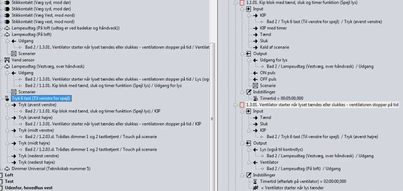

Havde en venstre og højre tryk tilknyttet FB 1.3.01 Ventilator starter når lyset tændes... som så tændte lys over spejl og startede vetilator, som kørte 2 timer. Problemet er bare at konen godt kan lide at se sig i spejlet, så ventilatoren kørte konstant. Fandt så en løsning hvor venstre tryk tændte lyset uden at starte vetilator (FB 1.1.01 Kip blok med tænd....). Men der går kuk i det hvis man tænder på den ene og slukker på den anden, så går timeren i stå, og venliatoren kører til man laver en "forkert" rækkefølge igen, eller bruger Service View til at nulstilleNogen forslag?

Ved ikke om jeg har forstået det helt rigtigt' date=' men har lige prøvet at strikke en blok sammen, med indgang for både "Kip Lys" og "Kip Lys + Ventilator". Der er timer for efterløb af ventilator når lys slukkes. Der er også indgang for "Sluk Ventilator".Håber det kan bruges.[/quote']Tak for den, den ryger ind i morgen. Jeg vender tilbage med resultatet

Ved ikke om jeg har forstået det helt rigtigt' date=' men har lige prøvet at strikke en blok sammen, med indgang for både "Kip Lys" og "Kip Lys + Ventilator". Der er timer for efterløb af ventilator når lys slukkes. Der er også indgang for "Sluk Ventilator".Håber det kan bruges.[/quote']Den virker perfekt, tak
