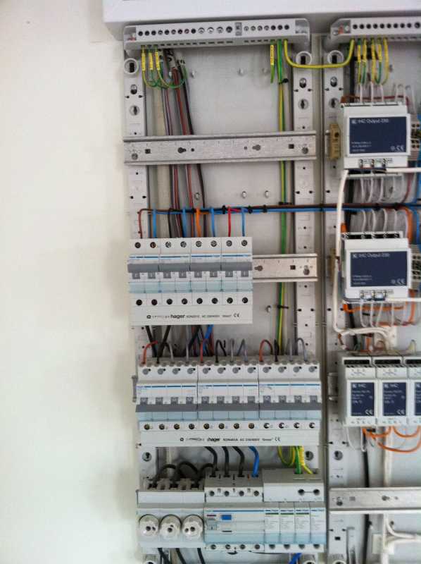

Jens1354922292 Skrevet February 4, 2011 Rapporter Share Skrevet February 4, 2011 Hey er ny herinde bedøm lige den tavle jeg har bygget Citér Link til kommentar Del på andre sites More sharing options...
Morten1354922249 Besvaret February 4, 2011 Rapporter Share Besvaret February 4, 2011 Pænt arbejde Citér Link til kommentar Del på andre sites More sharing options...

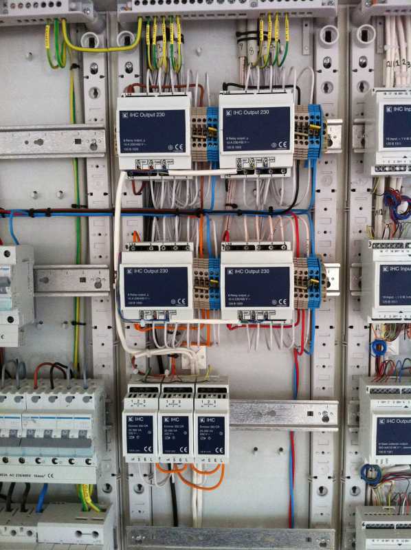

Martin Abildgaard Besvaret February 5, 2011 Rapporter Share Besvaret February 5, 2011 Ser fornuftigt ud! Hvis du vil forlænge levetiden på dine lysdæmpere, mindes jeg at have læst i forummet at det vil være en god ide at have lidt afstand imellem dem, pga. varmeudvikling.. Citér Link til kommentar Del på andre sites More sharing options...
Lars Jacobsen Besvaret February 5, 2011 Rapporter Share Besvaret February 5, 2011 Kan kun være enig. Ganske pænt udført. Det kan du godt vise frem med god samvitighed.Er det billederne der snyder eller har du nul ledere der ikke er lavet med blå ? Citér Link til kommentar Del på andre sites More sharing options...
Jens1354922292 Besvaret February 5, 2011 Forfatter Rapporter Share Besvaret February 5, 2011 Tak for feedback :-)abildg: det med dimmerne er de ikke beregnet til at sidde lige ved siden af hinanden?det er en tavle jeg har lavet for en kunde (er elektriker). Lars J du tænker på de 3 3pol+N grupper ikke? det er 5g2,5 noiklx fra nkt, og det er rigtigt at der ikke er så stor forskel på blå og hvid/grålig Citér Link til kommentar Del på andre sites More sharing options...
Martin Abildgaard Besvaret February 5, 2011 Rapporter Share Besvaret February 5, 2011 Tak for feedback :-)abildg: det med dimmerne er de ikke beregnet til at sidde lige ved siden af hinanden?Jo' date=' men der er flere der har givet udtryk for at de hurtigere står af hvis de sidder helt tæt sammen.det er en tavle jeg har lavet for en kunde (er elektriker). Lars J du tænker på de 3 3pol+N grupper ikke? det er 5g2' date='5 noiklx fra nkt, og det er rigtigt at der ikke er så stor forskel på blå og hvid/grålig[/quote']@Lars: Jeg studsede også kort over alle de hvide ledninger, men jeg kan se at det er 7 leder kabler der er brugt ud i installationen. Og der er det kun jord lederen der er farvet.. resten er hvide med nummer. Citér Link til kommentar Del på andre sites More sharing options...
Jens1354922292 Besvaret February 5, 2011 Forfatter Rapporter Share Besvaret February 5, 2011 Nå okay det var måske noget jeg skulle tænke over i fremtiden mht til lysdæmperne, prøvede ellers at overbevise ham om at wireless dimmer havde andre fordele end, en 350cr, men kunden har altid ret Nå troede det var på de 16A grupper da de ligner hinanden meget, men ja der er brugt 7g1,5 til alle tilgange da dette reducere en del i nul og faseleder man får i tavlen! og det passer lige med 4 tændledninger i hvert kabel, Søren V. 1 Citér Link til kommentar Del på andre sites More sharing options...

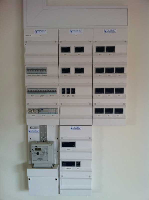

Anders Dissing Besvaret February 10, 2011 Rapporter Share Besvaret February 10, 2011 Det er flot udført. Men hvad gør du mht. varmetabet? Tavlen er ikke bygget til at have så mange komponenter siddende.Som jeg ser det på billede 2 indeholder den tavle 4*230V output og 3*dimmer, det giver et varmetab på (5*7+3*5)W = 50W. Billede 3: 6*input 24/3 og 5*output 24. Det giver et varmetab på (6*1,1+5*8,25)W = 47,35W.En UG24 har et maksimalt varmetab på 40W - hvis den sidder frit. Hvis den sidder på række 'klemt inde' mellem andre tavler (billede 2), skal tabet reduceres med 0,9 - dvs 36W. Citér Link til kommentar Del på andre sites More sharing options...
Martin Abildgaard Besvaret February 10, 2011 Rapporter Share Besvaret February 10, 2011 Det er flot udført. Men hvad gør du mht. varmetabet? Tavlen er ikke bygget til at have så mange komponenter siddende.Som jeg ser det på billede 2 indeholder den tavle 4*230V output og 3*dimmer' date=' det giver et varmetab på (5*7+3*5)W = 50W. Billede 3: 6*input 24/3 og 5*output 24. Det giver et varmetab på (6*1,1+5*8,25)W = 47,35W.En UG24 har et maksimalt varmetab på 40W - hvis den sidder frit. Hvis den sidder på række 'klemt inde' mellem andre tavler (billede 2), skal tabet reduceres med 0,9 - dvs 36W.[/quote']Husk lige dette afsnit også:1) Den aktuelle samtidige effekt for en given tavle fås ved at gange summen af tavlekomponenternes egeneffekt med kvadratet på samtidighedsfaktoren. Hvis ikke de virkelige belastningsforhold kendes, kan de konventionelle værdier for samtidighedsfaktorer i tabel 5 (SB afsnit 13-3, tabel 1) anvendes. Tabel 5 Antal strømkredse Samtidighedsfaktor 2 og 3 0,8 4 og 5 0,7 6 til 9 0,6 10 - 0,5 Anders Dissing 1 Citér Link til kommentar Del på andre sites More sharing options...
Jens1354922292 Besvaret February 10, 2011 Forfatter Rapporter Share Besvaret February 10, 2011 Har før jeg begyndte at samle, sat det hele ind i LK´s tavlekat til udregning af de komponenter, og den skrev det var ok at lave det sådan.:dry: Citér Link til kommentar Del på andre sites More sharing options...
Anders Dissing Besvaret February 10, 2011 Rapporter Share Besvaret February 10, 2011 Den er helt sikkert god nok - havde glemt samtidighedsfaktoren; og den endda selvom det også var den, der 'reddede' mig, da jeg byggede min tavle hjemme. Citér Link til kommentar Del på andre sites More sharing options...

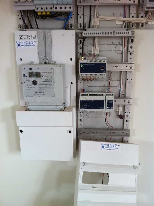

Daniel Jensen1354922292 Besvaret March 4, 2011 Rapporter Share Besvaret March 4, 2011 Rigtig flot arbejde!! er controlleren med viewer :whistle: Citér Link til kommentar Del på andre sites More sharing options...
Jens1354922292 Besvaret March 4, 2011 Forfatter Rapporter Share Besvaret March 4, 2011 Ja det er den bare lidt svært at se god weekend Citér Link til kommentar Del på andre sites More sharing options...
