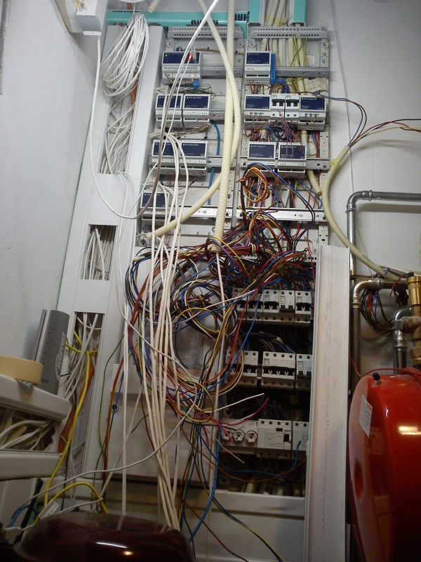

Dennis Cato-Hansen Besvaret October 8, 2010 Rapporter Share Besvaret October 8, 2010 Det er slet ikke så uoverskueligt endda, det der IHC.... Citér Link til kommentar Del på andre sites More sharing options...
McenterFreak Besvaret October 8, 2010 Rapporter Share Besvaret October 8, 2010 Jeg vil mene at du nok skal ringe til din trikker og bede om en oprydning. Jeg tror ikke at dit forsikringsselskab vil kalde det der for "forsvarligt", og dermed fraskrive sig ansvaret Citér Link til kommentar Del på andre sites More sharing options...
Lars Nielsen Besvaret October 9, 2010 Rapporter Share Besvaret October 9, 2010 Hvad er der nu galt med midlertidig installation? Skal jo bare efterses hver 3 mdr. ;-) Går ikke ud fra, tavlen er afleveret sådan?!? Så mangler han/hun vidst at laver "eftersyn"!Lige et par timer endnu med ordentlig dokumentation, så skal din noget mindre installation nok spille ;-)Rigtig god fornøjelse! Tillykke med dit nye legetøj :-) Citér Link til kommentar Del på andre sites More sharing options...
