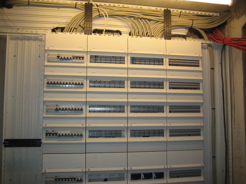

Morten Erbo Flø Besvaret July 16, 2008 Rapporter Share Besvaret July 16, 2008 Her er så vores halvfærdige tavle. Nyt IHC-system i hele huset i forbindelse med en total renovering af første sal. Så der kommer nok nogle spørgsmål i forbindelse med programmering af systemet. [img size=496]http://www.ihc-user.dk/media/kunena/attachments/legacy/images/Tavle.JPG Citér Link til kommentar Del på andre sites More sharing options...
McenterFreak Besvaret July 16, 2008 Rapporter Share Besvaret July 16, 2008 Hvor er IHC power suply? Citér Link til kommentar Del på andre sites More sharing options...
McenterFreak Besvaret July 16, 2008 Rapporter Share Besvaret July 16, 2008 Som nævnt andet sted herinde kunne man overveje at indføre klemrækker til kablerne (det ærgrer jeg mig virkelig over at jeg ikke gjorde)Hvad med IHC Net når du alligevel har spenderbukserne på? Citér Link til kommentar Del på andre sites More sharing options...
Morten Erbo Flø Besvaret July 16, 2008 Rapporter Share Besvaret July 16, 2008 power suply sidder øverst til højre i midten. IHC net har jeg fravalgt. Jeg har valgt at placerer alt edb på loftet, sammen med serverer og trådløs tlf. Klemrækker har aldrig været på tale, det er måske forkert, men det bliver der ikke noget af. Citér Link til kommentar Del på andre sites More sharing options...
McenterFreak Besvaret July 16, 2008 Rapporter Share Besvaret July 16, 2008 Er stømforsyningen blå i fronten, som de andre komponeter? Min er nemlig hel blank og med køleribber. Det er sikkert en ældre model jeg har Citér Link til kommentar Del på andre sites More sharing options...
Morten Erbo Flø Besvaret July 17, 2008 Rapporter Share Besvaret July 17, 2008 Ja, på afstand ligner den kontrolleren, bortset fra USB indgangen. Citér Link til kommentar Del på andre sites More sharing options...

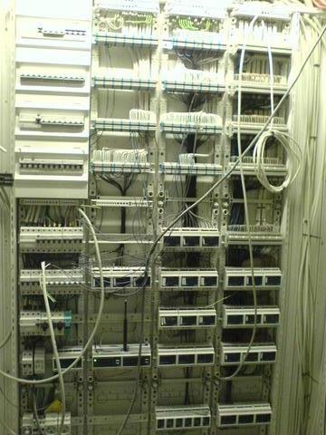

Lasse Sørensen Besvaret October 29, 2008 Rapporter Share Besvaret October 29, 2008 Her er lige en tavle jeg har bygget år 2007 Citér Link til kommentar Del på andre sites More sharing options...
Lasse Sørensen Besvaret October 29, 2008 Rapporter Share Besvaret October 29, 2008 Prøver lige igen.Her er en tavle jeg byggede i år 2007-08 [img size=360]http://www.ihc-user.dk/media/kunena/attachments/legacy/images/Ombygning_304.JPG Citér Link til kommentar Del på andre sites More sharing options...
Lasse Sørensen Besvaret October 29, 2008 Rapporter Share Besvaret October 29, 2008 [img size=480]http://www.ihc-user.dk/media/kunena/attachments/legacy/images/Ombygning_306.JPG Citér Link til kommentar Del på andre sites More sharing options...
Lasse Sørensen Besvaret October 29, 2008 Rapporter Share Besvaret October 29, 2008 Her et et billed uden låg.Disse billeder er ikke det færdige resultat. [img size=360]http://www.ihc-user.dk/media/kunena/attachments/legacy/images/DSC00008_1.JPG Citér Link til kommentar Del på andre sites More sharing options...
Lasse Sørensen Besvaret October 29, 2008 Rapporter Share Besvaret October 29, 2008 [img size=480]http://www.ihc-user.dk/media/kunena/attachments/legacy/images/DSC00007_1.JPG Citér Link til kommentar Del på andre sites More sharing options...
Lasse Sørensen Besvaret October 29, 2008 Rapporter Share Besvaret October 29, 2008 Som i ser er der gået lidt over 1 UG 24 til med dobbelklemmer kun til svagstrøm. 5 dinskinne rækker.(dyrt) men overskueligt.Der røg lidt over 1,5 KM kabel i dette hus. Næsten 15.000 kr. kun i kabel.Der røg så også næsten 1 KM Højttalerkabel i.Jeg får nok mundhug for denne kommentar: men jeg overvejer seriøst smarthouse til min næste inst.Har lige været på smart-House Kursus ved Carlo-GavazziUdemærket kursus, kan kun anbefales.Lasse Citér Link til kommentar Del på andre sites More sharing options...
McenterFreak Besvaret October 29, 2008 Rapporter Share Besvaret October 29, 2008 Jeg ved godt du ikke er færdig, men tavlerne ser jo nærmest tomme ud. Har du ikke lidt nærbilleder med lidt forklaringer?Jeg har selv fået ombygget 1/3 af mit hus og IHC Controlleren er nu ved at være fyldt op, så Controller nummer 2 er på vej Citér Link til kommentar Del på andre sites More sharing options...
Jakob Bruun Besvaret October 30, 2008 Rapporter Share Besvaret October 30, 2008 Se, den installation ville jeg gerne se tavleberegningerne for Citér Link til kommentar Del på andre sites More sharing options...
Lasse Sørensen Besvaret October 30, 2008 Rapporter Share Besvaret October 30, 2008 Hvis man ser på det som en enhed er tavlen jo ikke fyldt 50% + samtidhedsfaktoren er meget lav, da meget af det bare er gejl. Såå tror nu nok at den kunne gå. medmindre dinskinne klemmerne er opgivet til en effekt.MVH Lasse Citér Link til kommentar Del på andre sites More sharing options...
Lasse Sørensen Besvaret October 30, 2008 Rapporter Share Besvaret October 30, 2008 Jeg får nok aldrig et færdigt billed af tavlen. Er ikke i det firma mere.Men den blev færdig.Stk. liste for den færdige tavle:2 stk Controller med viewer2 stk Strømforsyning 72W3 stk output 24V9 stk input 24V15 stk output 2306 stk Lysdæmper 300Uni4 stk 40AHPFI2 stk 13A Hpfi kombi11 stk 4p grupper7 stk 2P 13A grupper1 stk Tytan8 stk UG244 stk UG12MVH Lasse Citér Link til kommentar Del på andre sites More sharing options...
