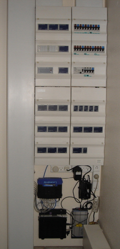

Jens Østerballe Skrevet February 1, 2008 Rapporter Share Skrevet February 1, 2008 Her er så mit skab. Det er bygget ind i et 80 skab på en plade som så er trukket frem. dette gjordt af to grunde:1. så er det nemmere at arbejde med2. så overholder vi SB Citér Link til kommentar Del på andre sites More sharing options...

Jens Østerballe Besvaret February 2, 2008 Forfatter Rapporter Share Besvaret February 2, 2008 det var bedre nu kan man også se at der er en tavle Hilsen Jens [img size=369]http://www.ihc-user.dk/media/kunena/attachments/legacy/images/IMGP0136.JPGI tavlen til højre sider klemmerækkrne og under den sider IHC Net tavlen. Det eneste sted jeg har sparet er at jeg har købt en alm switch i stedet for LK´s IHC Net switch Citér Link til kommentar Del på andre sites More sharing options...

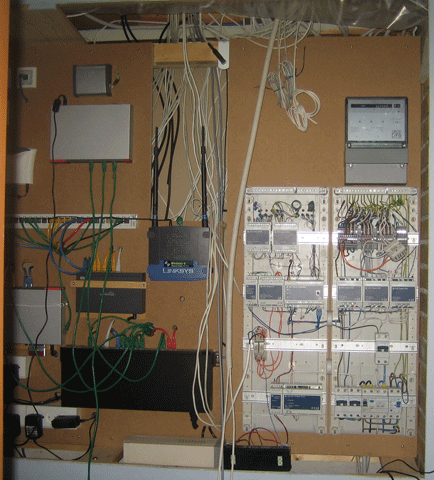

DennisS Besvaret February 2, 2008 Rapporter Share Besvaret February 2, 2008 Her er min NAS, backup, router, switch og UPS monteret. Jeg skal have flyttet mit modem til internet og TV hertil - ved lejlighed [img size=240]http://www.ihc-user.dk/media/kunena/attachments/legacy/images/ds_IHC_user.JPG Til andre:Billedet må IKKE være over 300k - hvis det er det så kan du ikke oploade, og du får kun et par forsøg til at redigere.Det må heller ikke være over 499 pixels - så er det heller ikke muligt.Så der er ikke mange detaljer med mere.På opfordring: hvilke enheder:1 Wireless Controller med Viewer1 Powersupply4 230V Outputs7 24V Outputs6 24V Inputs1 VoiceModem5 UNI400 Dimmer1 Batteribackupherudover er krydsfeltet med hvad der der er nødvendigt. Citér Link til kommentar Del på andre sites More sharing options...
Jens Østerballe Besvaret February 2, 2008 Forfatter Rapporter Share Besvaret February 2, 2008 Det ser godt ud ;)min NAS og ups står i bunden af skabet men kan ikke ses på billedt. up skal man have ellers er man på r.... når strømmen går og man har ip telefoni Citér Link til kommentar Del på andre sites More sharing options...
Frederik Larsen Besvaret February 4, 2008 Rapporter Share Besvaret February 4, 2008 Hej,Jeg må sku sige at det ser godt ud.Kunne vi ikke få lidt data på hvad som der sidder i tavlerne?Mvh.Frederik Citér Link til kommentar Del på andre sites More sharing options...

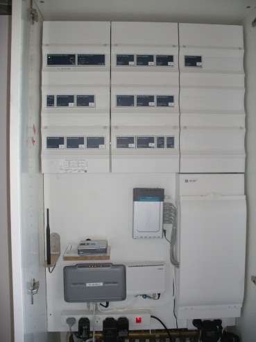

Urban Nilsson Besvaret February 5, 2008 Rapporter Share Besvaret February 5, 2008 [img size=493]http://www.ihc-user.dk/media/kunena/attachments/legacy/images/ihcHPIM2627.JPG Step 1:woohoo: Citér Link til kommentar Del på andre sites More sharing options...
