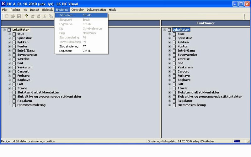

Hej Lars - tak for dit svar...Hvad mener du med simuleringstiden?Jeg kan godt tænde og slukke i serviceview, hvis jeg gør det via touch indgangen på dimmeren...Mine udvendige komponenter sidder som de skal - jeg bruger både pir og skumring i andre Funktioner uden problemer.MvhHenrik Rasmussen
Hvis du starter simulering i Visual kan du ændre tiden så du kan se om funktionsblokken fungerer som den skal. 1-20101005.JPG
