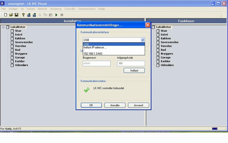

HejJeg har søgt svar men uden held, så nu opretter jeg en ny tråd.Jeg er gået i gang med at lege med Viewer funktionerne og dermed også Scene design. Jeg er blot ude for ikke at kunne logge på controlleren fra "Scene design". Jeg har ingen problemer fra "Visual". Jeg har kontrolleret adgangskoden ved at slette og genindtaste i "Visual", blot for at være sikker på at jeg ikke havde ændret eller glemt den. Det er umiddelbart ikke det der er problemet. Nogen der har et bud? Jeg vil så gerne prøve at lægge mit projekt op på controlleren :-) PS. jeg får følgende meddelelse når jeg forsøger at logge på: "Adgang nægtet for brugeren admin mod 192.168.1.3:443"

Nå, så ville lige tage et "skærmdump" af problemet for at vise at jeg havde forstået hvordan indstillingerne skulle være og for at I kunne se hvad jeg talte om og "VUPTI!" så virker det uden problemer. Mistænker mit kabel for at have en dårlig forbindelse. Men TAK for de forslag der kom. Beklager ulejligheden :-) Dog kan jeg lige nævne at min browser vælger at tilføje et .dk når jeg skriver http://USB Det resultere så i, at jeg havner på "Joomlaeshop" en sikkert udmærket hjemmeside, bare ikke når man roder IHC :-)
