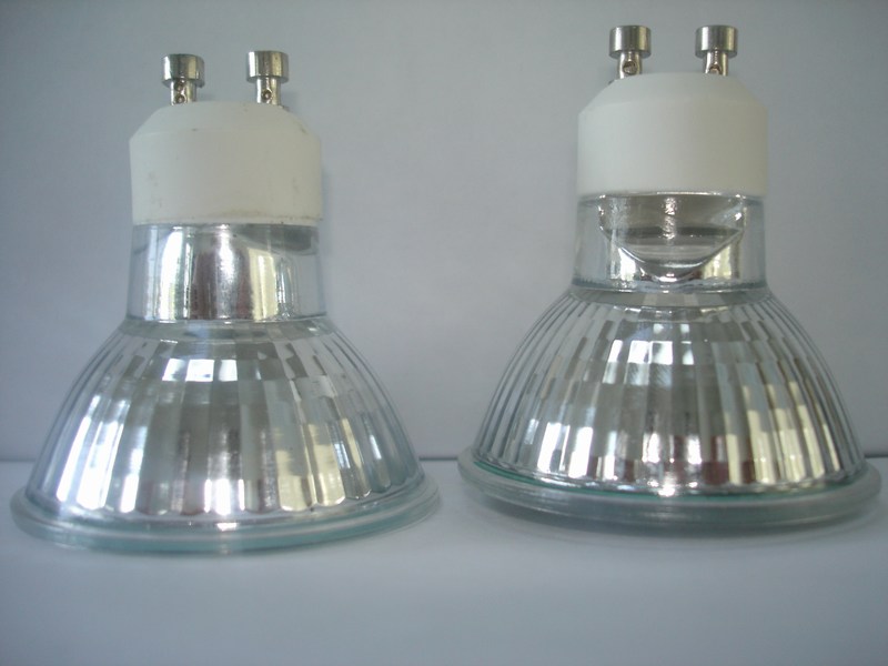

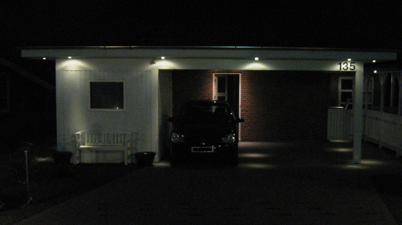

CompuTex er der buet frontglas på disse LED og hvor høje er de ?Grunden til jeg spørger er at jeg ikke kan finde nogle der passer i mine lamper. De orginale/almindelige GU10 med glat/lige frontglas er nemlig ca. 53 mm høje og de (billige) LED lyskilder jeg har fundet indtil nu har alle buet glas på fronten og ca. 56 mm høje, med det resultat at jeg ikke kan skrue dækslet helt på. DSC03873.JPGDSC03872.JPGDSC03859-20101005.JPG

Hej Lars,Mine LEDs er desværre (for dig) præcis som du beskriver dem. Buet glas og 56mm høje.MvhFlemming
Øv :( Nå, men Medialys skulle få nogle hjem i løbet af 1-2 uger som vist ikke er mere end 53 mm. Så det kan være de kan bruges.Hvis jeg køber nogle og de passer i lamperne skal jeg nok poste et billede (nightshot) B)
