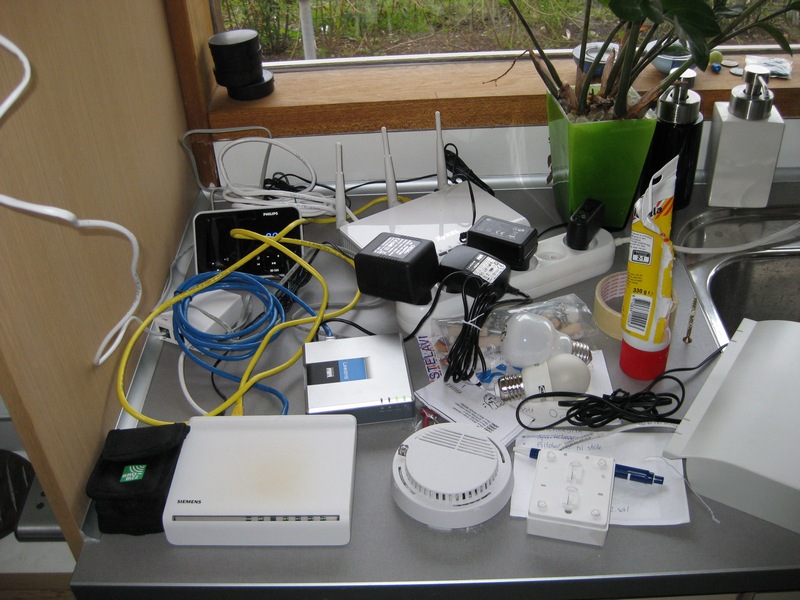

Tak for de mange forslag.Jeg har vedlagt billed af min tavle. 2010_05_06_18h47m13.jpg Jeg er lidt i tvivl om telefonstikket fra TDC kommer ind uden om systemet og dermed skal patches ind og siden ud i huset eller om stikket øverst i billedet (telefonstikket) kommer nede fra tavlen. Er det sidste overhovedet muligt?Som I også kan se af tavlen har jeg ikke noget NET-modul og kan dermed ikke patch data ud, kun tele og AV.Lige nu ser jeg ingen anden udvej end at anvende trådløs router til begge pc'ere og så installere et trådløst netkort i den stationære (koster ik' mere end ca. 250).Mht. til at finde ud af hvilke patchstik i tavlen der hører til de egentlige stik i huset kan jeg derfor ikke komme på andet end at få tele'en ud i systemet og så tjekke vha. klartonen i telefonen.Skal jeg have et specielt tele-patch-kabel når jeg skal have telefonstikket i skabet (over tavlen på billedet) patchet ned i tavlen? Og skal jeg bruge samme slags stik når jeg skal forbinde en af huskontakterne med telefonen?
Øverst oppe til højre er der er (så vidt jeg kan se) et telestik. Her går din telefoni og internet fra TDC sandsynligvis ind. Ledningen derfra går sandsynligvis til dit TDC "Modem", eller et skillefilter og herfra går der et kabel til din trådløse router.Så hvad er der i den anden ende af det kabel?Så kører vi den videre derfra. Vi skal nok få det til at fungere
Det er korrekt.Kablet fra telestikket går ned i et skillefilter, herfra over et modem, fra dette går der via LAN4 et kabel over i en linksys-box og fra denne kobles telefonen ind. Jeg har bredbåndstelefoni, så måske er det derfor det skal være så besværgligt.Det før nævnte modems LAN1 er forbåndet til routeren. 2010_05_06_18h47m43-20100506.jpg
Bredbåndstelefoni er ikke noget problem. Du skal bare betragte det som fastnet når det kommer ud af TEL stikket i routeren. Den skal så over i dit telemodul, så kan du distibuere tele derfra. I Linksys boksen, som jeg gætter på er din router, er der måske et stik hvor der står LAN. Den går sandsynligvis over til boksen med de tre antenner, som er din trådløse switch. I den er er der sikkert 4 net stik (RJ45). Så tager vi den derfra
Linksys PAP2´n er en IP adapter og ikke en router.Der er flere (4) udgange på Siemens ADSL modemmet.1 til Internet/PC2 til IP telefoni (skal køres over i en TDC adapter)3 til IP TV4 ikke anvendt/defineret endnu (til fremtidig brug)En PC kan kobles direkte på, men det er smartest med en router, så kan flere PC kobles på (evt. trådløst). Signalerne herfra kan du patche/koble gennem IHC kablingen.Ligeledes med telefoni. Det er alm analog signaler der kommer ud af Linksys´n. Der er 2 porte og det er ligemeget hvilken du anvender hvis du kun har 1 telefon nummer defineret. Det kan du også patche/koble gennem IHC kablingen. Du kan bruge alm. patchkabler til begge.Prøv at læse de links jeg tidligere har postet da svarene faktisk står heri B)
Tak for hjælpen.Nu tror jeg løsningen er ved at være på plads.Et helt basalt spørgsmål; Skal man have et bestemt kable til at patch fra linksys over på IHC tavlen eller kan bruge et almindeligt simpelt telefonkabel?Da vi overtog havde den tidligere ejer et helt almindeligt telefonkabel med stik mellem telestikdåsen og tavlen. Skal man have et stik med smalt stik i den ene ende til telestikdåsen og bredt stik i den anden ende til IHC-tavlen?
Til telefoni er der ikke de store krav til patchkablerne. De skal bare være parsnoede og så skal selve stikket/konnectoren selvfølgelig passe. Så et smalt (4-6 polet) i den ene ende og et bredt (8 polet) i den anden er helt OK.Nå ja og så skal selve lederene selvfølgelig termineres på de rigtige ben. Telefoni benytter kun 2 tråde og normalt altid de miderste. dvs. ben 2 og 3 i et smalt stik og ben 4 og 5 i et bredt. Man kan således godt bruge et smalt stik i begge ender, men så kan det komme til at side løst i den ene ende - med periodiske fejl til følge.
