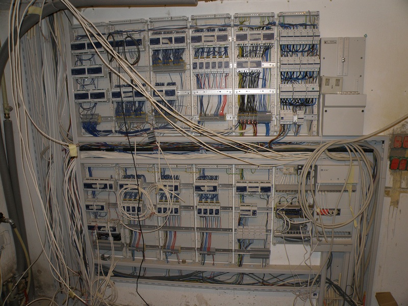

Henrik1354922243 Skrevet February 21, 2010 Rapporter Share Skrevet February 21, 2010 Er igang med et lille projekt Citér Link til kommentar Del på andre sites More sharing options...
Henrik1354922243 Besvaret February 21, 2010 Forfatter Rapporter Share Besvaret February 21, 2010 Indhold : 2 stk controler 820 B 1400 6 stk Strømforsyning 72 W 8 stk Input 24 V d.c. / 24 mA med 16 indgange 2 stk Input 24 V d.c. / 3 mA med 16 indgange11 stk Output 24 Vdc. med 8 udgange 9 stk Output 230 Vac.10 A med 8 udgange 1 stk Output 1-10 Vdc 1 stk Output 400 Vac. 8x10 A med 8 udgange18 stk Dimmer 400 UNI IHC & Stand Alone (SA) 1 stk Voice-Modem 1 stk Pir control 1 stk IHC Alarm backup 5 stk kontakter 25 A12 stk gruppeafbryder 10 A 1 stk gruppeafbryder 6 A 3 stk gruppeafbryder 16 A 1 stk HPFI 63 A 2 stk Data Switch S 1000-T 1 stk Tele T100 1 stk Master link BO 100-LM 1 stk Power link BO 100-PL Citér Link til kommentar Del på andre sites More sharing options...
Lars Jacobsen Besvaret February 22, 2010 Rapporter Share Besvaret February 22, 2010 Ja stort kan det jo altid blive Det gør det jo næste helt af sig selv, hvis man gerne vil have lidt luft til kabler og plads til evt. udvideler mm.Hvorfor har du 6 strømforsyninger ? Citér Link til kommentar Del på andre sites More sharing options...

Lars Rønne Besvaret November 23, 2010 Rapporter Share Besvaret November 23, 2010 Hvor stort hus følger der med den tavle? Citér Link til kommentar Del på andre sites More sharing options...
Henrik1354922243 Besvaret November 23, 2010 Forfatter Rapporter Share Besvaret November 23, 2010 207 m2 i 2 plan, de 128 trådløse ind/ud gange skal bruges til udhus Citér Link til kommentar Del på andre sites More sharing options...
Morten1354922249 Besvaret November 26, 2010 Rapporter Share Besvaret November 26, 2010 Når nu du har råd til så mange strømforsyninger, hvorfor blev du så nærig og kun købte 1 HPFI relæ?En afledning i en enkelt brugsgenstand mørklægger hele huset hmmm. Citér Link til kommentar Del på andre sites More sharing options...
kennet Besvaret November 30, 2010 Rapporter Share Besvaret November 30, 2010 Fedt projekt men lige et opfølgende spørgsmølSkal yderkappen på kablerne ikke føres med ind i tavlen ifølge SBEI Citér Link til kommentar Del på andre sites More sharing options...
Mikael l Besvaret November 30, 2010 Rapporter Share Besvaret November 30, 2010 Det kommer lidt an på hvad det er for noget kanal.Skal der bruges værktøj for at åbne kanalen mener jeg godt der må ligge løse pvl ledninger i, men det blir hurtig noget rod... Citér Link til kommentar Del på andre sites More sharing options...
kennet Besvaret November 30, 2010 Rapporter Share Besvaret November 30, 2010 der er da både 24v og 230v i de kanaler så skal de vel være dobbelt isoleret. Citér Link til kommentar Del på andre sites More sharing options...
Dan Jessen Besvaret November 30, 2010 Rapporter Share Besvaret November 30, 2010 Hmm Ikke en tavle jeg ville være stolt af.. Sikke et rod. Beklager.. Citér Link til kommentar Del på andre sites More sharing options...
Martin Abildgaard Besvaret December 1, 2010 Rapporter Share Besvaret December 1, 2010 Citat der er da både 24v og 230v i de kanaler så skal de vel være dobbelt isoleret.Hvis det er IHC-LINK kabel, så er de godkendt til at trække i rør sammen med PVL ledning.Så så går det nok også i en kanal, hvor der ikke er adgang til "lægmand".Nu er billedet jo så fra sidste snestorm, så vi kan jo håbe der er sket lidt siden... Citér Link til kommentar Del på andre sites More sharing options...
Lars Nielsen Besvaret December 1, 2010 Rapporter Share Besvaret December 1, 2010 Ifølge SB, skal lederne blot være isoleret for største forekomne spænding. Sådan lyder reglerne for forskellige spændinger i samme kabel. Samme regel må gælde i en kanal! Yderkappe behøves ikke ført helt ind i tavlen, hvis der som skrevet, skal bruges værktøj for at åbne kanalen.IHC link er godkendt til dette, men hvis kappen fjernes er det en helt anden sag! Så gælder respektafstanden på 6mm (ifølge LK 8mm)Forresten: hvor store sikringer har du i kabelskabet/masten? 63A HPFI... Er sjælden huse på 200mm2 har SÅ meget krudt ind! Uden at være sikker, så havde to 40A relæer været billigere og mere driftsikkert! Men det er noget af et arrangement! Rigtig god fornøjelse ;-) og tillykke, hvis det hedder sådan... Citér Link til kommentar Del på andre sites More sharing options...

Patrik Besvaret October 22, 2011 Rapporter Share Besvaret October 22, 2011 de er dobbelt isoleret i forhold til at lederen er isoleret og så tager kabelkanalen den sidste gang isolering men så SKAL kabelkanalen også være af model der kun kan åbnes med værktøj og det er ikke håndværekeren der bestemmer om den kan det men producenten (producenten har altid ret ) Citér Link til kommentar Del på andre sites More sharing options...
