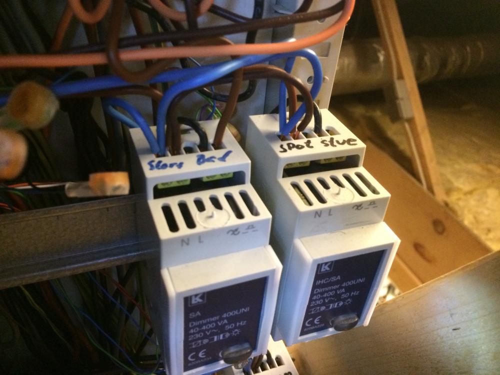

0 Kandersen Besvaret January 6, 2017 Rapporter Share Besvaret January 6, 2017 (rettet) Lidt gammel tråd, men jeg har netop opdaget, at jeg har sådan en Dimmer Uni400 SA siddende i min tavle til at styre spot i vores store badværelse. Hvad der undre mig er, at jeg læste pdfén herover som er vejledningen til netop denne dimmer. Den siger intet om, hvorfor at jeg i bunden af min dimmer har 2 ledninger, som kommer fra et Output 24 modul.. Alle 4 ledninger foroven er også monteret. Er der nogen der kan forklarer hvorfor? Jeg måtte gå armgang i denne her, fordi jeg i IHC programmet bemærkede dels et par meget underlige valg af FBére, og så at jeg under installation har 2 lampeudtag. Men rent fysisk er der kun eet lampeudtag i badeværelset (7 spot som alle tænder samtidig, og kan dæmpes). Og nu har jeg sat mig for at gå hele møllen igennem et rum ad gangen. Og allerede det første ryger jeg ind i problemer Det skal lige siges, at lyset virker efter hensigten. Jeg fatter bare ikke hvorfor. Og jeg fatter slet ikke de to ledninger i bunden af dimmeren, og så iøvrigt de to lampeudtag i installationen, hvoraf kun et er der.. Nåja, og så også lige FBérne som er brugt.. Alt i alt - Jeg fatter ikke et klap!! IHC program vedhæftet, bemærk den første installation ("Stort badeværelse"). mejsevænget 11 06012017 org.vis Redigeret January 6, 2017 af Kandersen upload billede Citér Link til kommentar Del på andre sites More sharing options...

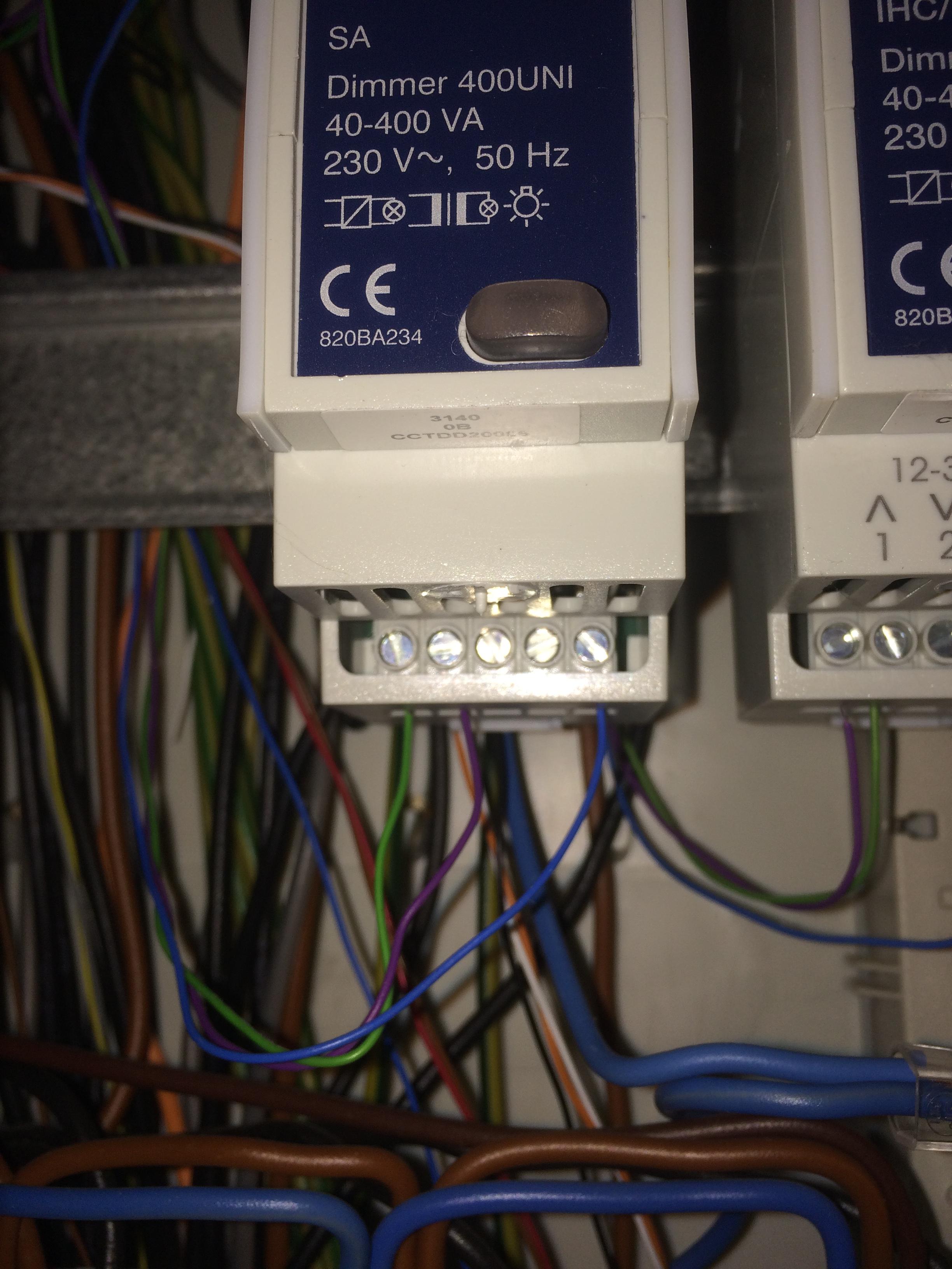

0 Lars1 Besvaret January 7, 2017 Rapporter Share Besvaret January 7, 2017 Prøv lige at tage et billed af bunden af dimmeren. Der burde ikke være klemmer i bunden af den jvf. dokumentationen, men det er lidt letter at se hvad de bruges til hvis man kan se symbolerne på klemmerne. Citér Link til kommentar Del på andre sites More sharing options...
0 Kandersen Besvaret January 7, 2017 Rapporter Share Besvaret January 7, 2017 Der er rent faktisk tre ledninger i bunden. Grøn, Lilla og en Blå. Og ingen symboler. (Det skal bare ikke være nemt åbenbart ) Citér Link til kommentar Del på andre sites More sharing options...
0 Lars1 Besvaret January 7, 2017 Rapporter Share Besvaret January 7, 2017 Så må du følge dem til output modulet, og se hvilke udgange de sidder på. Derefter kan du i din dokumentation se hvad de udgange er brugt til. Med dokumentation mener jeg den rapport, som LK IHC Visual har som standard. Citér Link til kommentar Del på andre sites More sharing options...
0 Kandersen Besvaret January 7, 2017 Rapporter Share Besvaret January 7, 2017 Lars, jeg har fulgt to af ledninger. Grøn og Lilla går til to udgange på et output 24 modul. (den blå havde jeg slet ikke set i går før jeg tog billedet). Når du siger jeg kan se i visual rapporten hvilke udgang, så er det det som er lidt vanskeligt.. For hvis du ser min vis fil, så vil du se der er to lampeudtag. Men det kan ikke være rigtig, da der fysisk kun er eet. Derfor gik jeg i gang med at følge ledningerne op, indtil det gik op for mig, at Dimmer Uni400 SA slet ikke er monteret som vejledningen siger, (læs - kan ikke lade sig gøre iflg vejl.). Men det virker jo. Lampeledningen (den brune til højre) foroven på dimmeren er ført til et 230v output. Den sorte (nr. to fra højre) er ført ud i kablet til lampestedet. Men det forklare jo ikke hvad de tre svagstrømsledninger så er/går til.. De burde jo ikke være der overhovedet. Jeg skal nok få boret lidt grundigere i det, specielt have fulgte den blå ledning op, (jeg mistænker dog det er en 0volt). Men uanset hvad jeg finder, så forklarer det jo ikke, hvorfor denne dimmer er monteret som den er. Og .vis filen er bestemt ingen hjælp, hvorfor rapporten heller ikke er nogen hjælp. Jeg troede/håber nogen kunne forklare, eller måske havde set det før. Det skal lige siges, spotsene tændes/slukkes/reguleres op/ned af én knap på et 4 tryk.. Det gør bare sagen endnu mere mystisk, da det slet ikke forklare de to 24volt output (Grøn og Lilla). Citér Link til kommentar Del på andre sites More sharing options...

0 TorbenSørensen Besvaret January 7, 2017 Rapporter Share Besvaret January 7, 2017 Et gæt kunne være at lysdæmperen er skiftet ud på et tidspunkt, og at elektrikeren ikke var opmærksom på, at der både findes en Uni 400 IHC/SA og Uni 400 SA, og derfor har monteret den forkerte model. De ligner jo hinanden af udseende. Der er skiftet rigtig mange af de Uni 400 og Uni 300 pga defekt. Måske sidder der bare skrueklemmer i bunden som ingen funktion har, og man har så monteret ledningerne fra den IHC/SA. Man har så monteret en styring via 230V udgang (dit lampeudtag i programmet adr. 2.04), da det er den eneste måde at styre den, og ladet den gamle Uni dimmer forblive i programmet. Vil gætte på at de 2 ledninger du har fulgt tilbage til et 24V output, sidder på hhv. input adr. 4.01 og 4.02. Den programmering virker nemlig ikke til noget, da den kun er sat til at slukke fra et tryk i soveværelset. Det er selvfølgelig bare gætværk, men tror at det er et godt bud. Citér Link til kommentar Del på andre sites More sharing options...

0 Kandersen Besvaret January 8, 2017 Rapporter Share Besvaret January 8, 2017 7 timer siden, TorbenSørensen skrev: Et gæt kunne være at lysdæmperen er skiftet ud på et tidspunkt, og at elektrikeren ikke var opmærksom på, at der både findes en Uni 400 IHC/SA og Uni 400 SA, og derfor har monteret den forkerte model. De ligner jo hinanden af udseende. Der er skiftet rigtig mange af de Uni 400 og Uni 300 pga defekt. Måske sidder der bare skrueklemmer i bunden som ingen funktion har, og man har så monteret ledningerne fra den IHC/SA. Man har så monteret en styring via 230V udgang (dit lampeudtag i programmet adr. 2.04), da det er den eneste måde at styre den, og ladet den gamle Uni dimmer forblive i programmet. Vil gætte på at de 2 ledninger du har fulgt tilbage til et 24V output, sidder på hhv. input adr. 4.01 og 4.02. Den programmering virker nemlig ikke til noget, da den kun er sat til at slukke fra et tryk i soveværelset. Det er selvfølgelig bare gætværk, men tror at det er et godt bud. Du har helt ret Torben. For alle tre ledninger (nu har jeg også fulgt den blå ledning), de går til output 24, på 4.01, 4.02 og den blå går til 0volt på samme modul. Disse tre ledninger er blevet forlænget. Så jeg tror du har helt ret i, at det er opstået i forbindelse med udskiftning af dimmeren. Og så har elektrikeren enten ikke haft flere IHC/SA modeller, (han har nok haft for få med, da han skulle skifte dem alle) og derfor sat en SA model på. Men ledningerne (24volt) har han trukket enten fordi han ikke vidste det ikke virkede, eller fordi dimmeren nok skulle have været skiftet ud til en IHC/SA model på et senere tidspunkt. Og så har han delvist lavet programmet i Visual til den løsning. Det er både godt og skidt at lave sådan noget. Godt fordi så er det forberedt, hvis man skifter dimmeren. Skidt fordi det ingen steder står. Og når en grønskolling som mig får fat i det, så bliver det bare noget rod, (for mig). 230volt output sidder på 2.04. Citér Link til kommentar Del på andre sites More sharing options...
