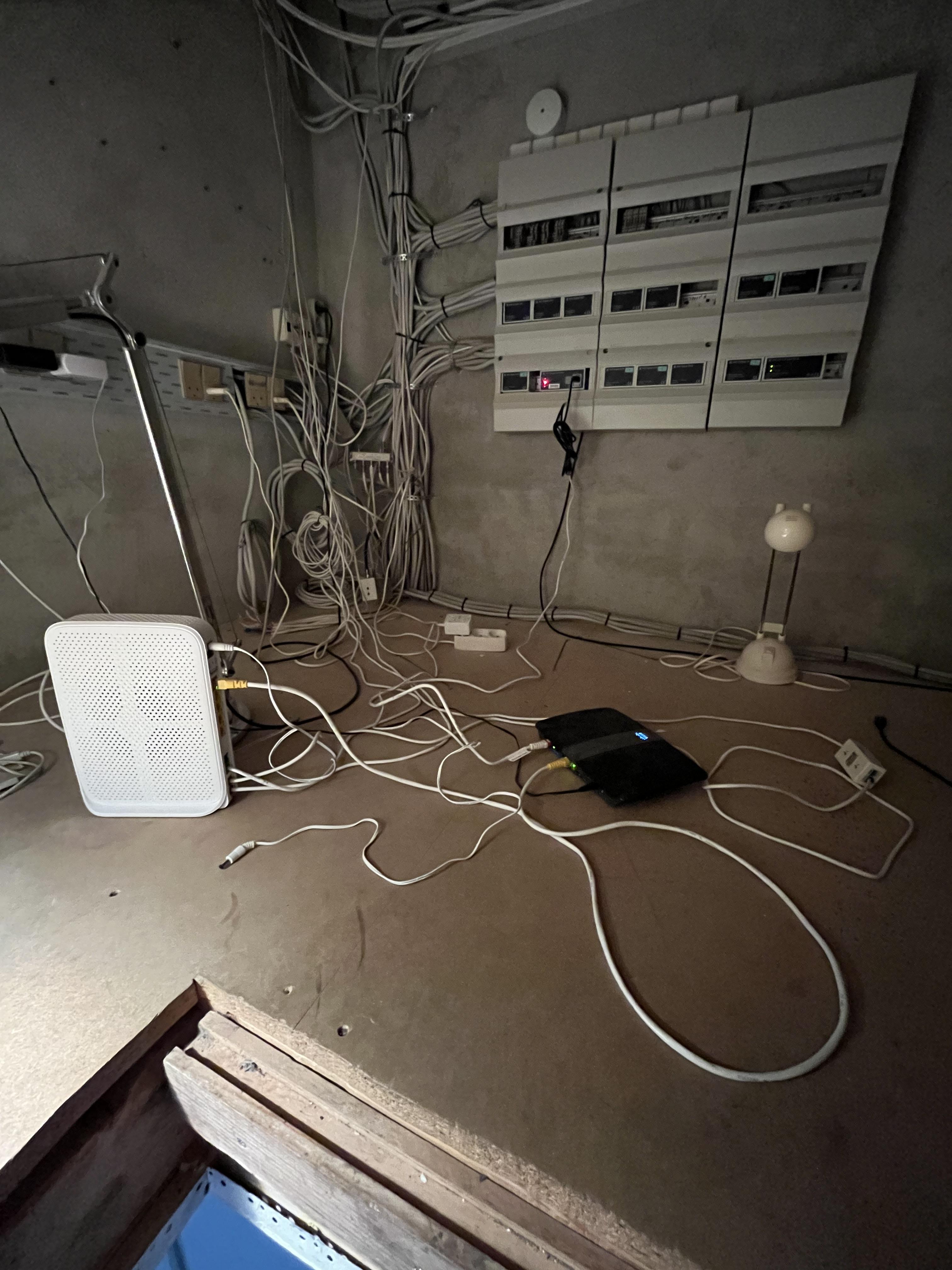

- Internetrouteren (telefonstik) står på samme loft som IHC controller og diverse input/output kasser (Se "Hele opsætningen").
- Internetrouteren er forbundet med en router, som er forbundet med IHC controlleren via LAN kabel.

Når jeg ser på dine billeder kan jeg se at en del kabler ikke er korrekt fastgjort og at der mangler afdækning flere stedder i tavlen og væg kanalerne. Jeg håber at det er noget som du får rettet op på, da din installation ikke er lovlig når den ser ud som på billederne. Derudover tvivler jeg på at din LK IHC installation kan betegnes som fuld LK IHC installation, da den ikke indeholder et batteri backup modul, og dermed næppe alarm delen. Om du har varmestyring via LK IHC kan jeg ikke se udfra billederne. Udover lys og varme styring, samt alarm findes der også LK IHC net til distribution af antenne signal, telefoni og netværk, altsammen via netværks kabler. Dette har du heller ikke.

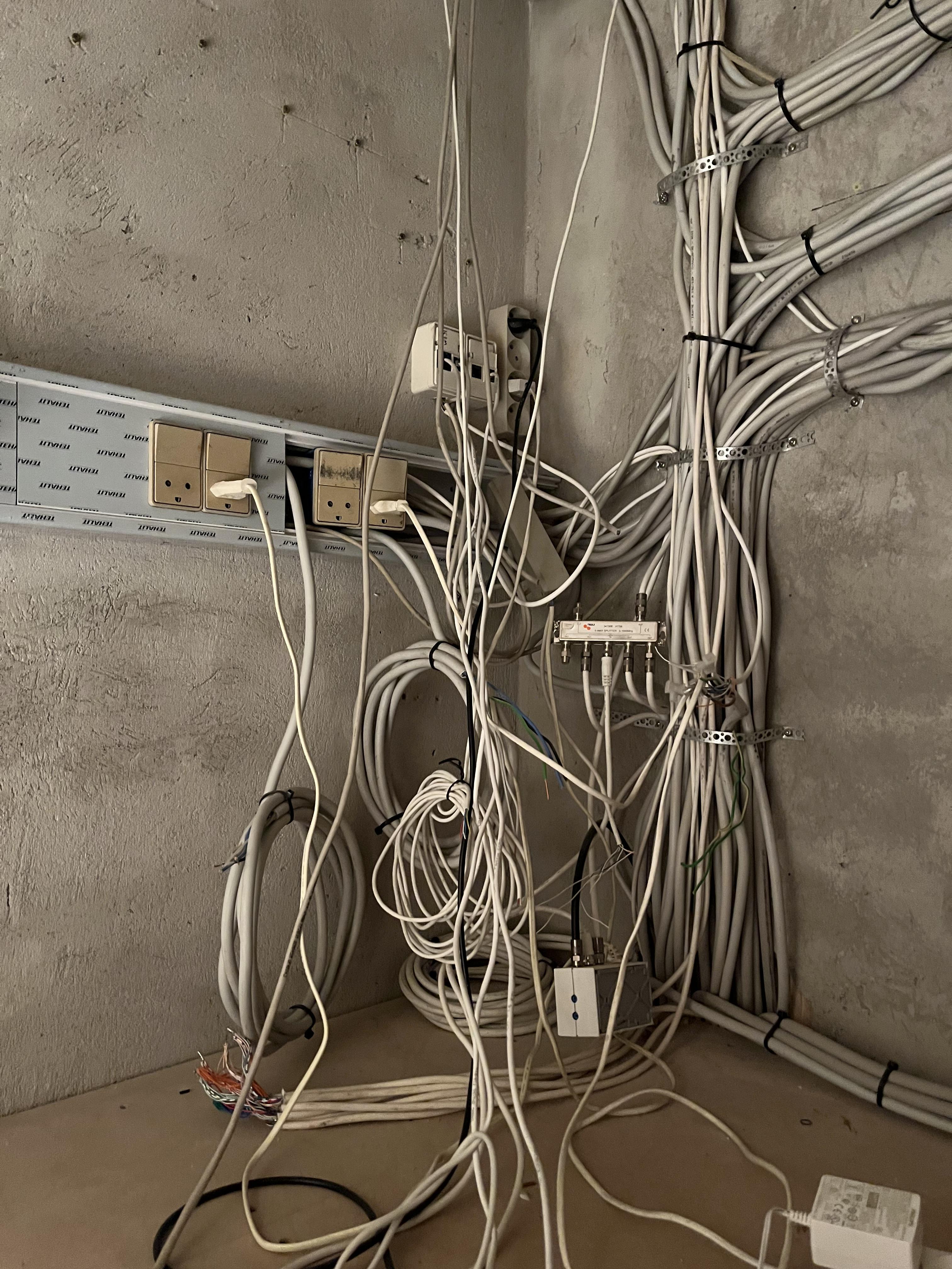

Jeg vedhæfter et billede mere, som er fra vores andet loft (Loft 2), hvor vi også har lignende "antenne samling", og andre spændende ting :).
(Se billede "Hele opsætningen loft 2" og "Antennestik loft 2 - Tæt på").

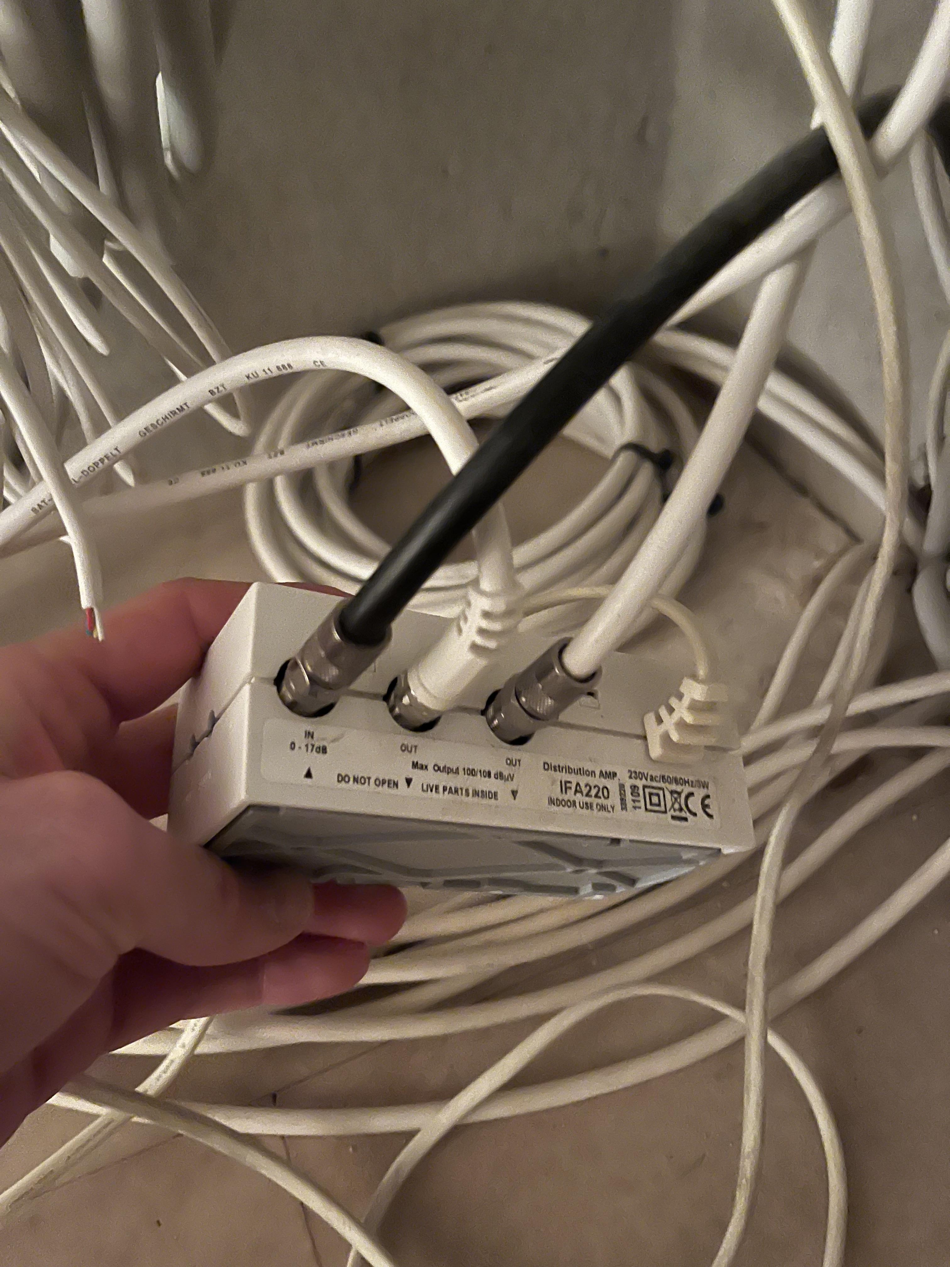

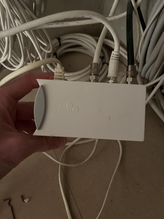

På loft 1, undersøgte jeg det "sorte kabel nærmere" og har vedhæftet billeder af dette ("Antennestik boks loft 1 bagpå + foran" og "Antennestik loft 1 - sammen") - har du andre pejlemærker ift. at vurdere om det er termineringspunktet? Jeg ville umiddelbart tro at det er på loft 2, da dette er tættere på vejen, men ikke sikker (Se billede "Hele opsætningen loft 2" og "Antennestik loft 2 - Tæt på").

Jeg kan ikke ud fra dine billeder komme nærmere om det sorte kabel på loftet er terminerings punktet eller ej. Det eneste jeg kan sige med sikkerhed, er at den boks det terminer i er en antenne forstærker som ikke understøtter returvej og at det sorte kabel er signal forsyning til forstærkeren. Jeres nye router skal derfor helt sikkert sidde før antenne forstærkeren, men om den kan tilsluttes det sorte kabel på loftet kan jeg ikke sige. Et terminerings punkt vil normalt være et boks på væggen med et TV og et radio antenne udtag, men en løsning som jeres er også set før, så det kan ikke udelukkes at terminerings punktet er det sorte kabel på loftet.
Umiddelbart vil jeg tro at de 2 hvide kabler fra antenne forstærkeren går til hver sin splitter på hvert sit loft, men for at være sikker bliver du nød til at følge kablerne. Det er dog lidt ligegyldigt i forhold til den nye internet router, da den skal sidde før antenne forstærkeren for at fungerer.
