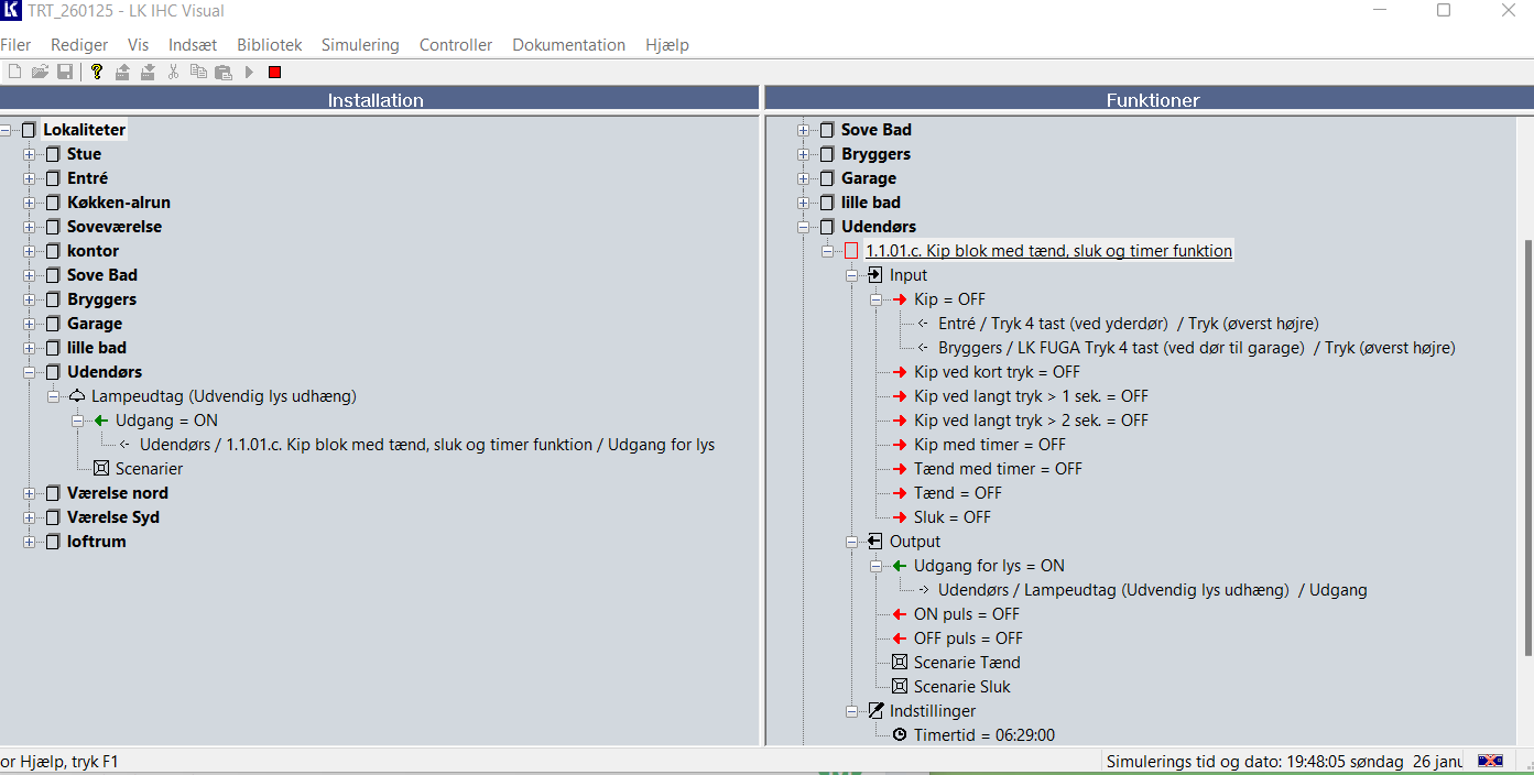

Segatini Skrevet January 26 Rapporter Share Skrevet January 26 Hej, Hvordan laver jeg en simpel timer funktion, som kan tænde den viste udgang til udendørs belysningen én gang i døgnet ? Jeg har ikke nogen PIR sensor tilkoblet. Tyge Citér Link til kommentar Del på andre sites More sharing options...

0 Segatini Besvaret February 7 Forfatter Rapporter Share Besvaret February 7 Hej Henning, Jeg fik funktionsblokken "Sol op og nedgang v6.1" (Går ud fra det var den du mente) til at virker, så lyset nu tændes og slukkes automatisk som du beskrev. Til den manuelle funktion som var tænkt som overstyring af timerfunktionen satte jeg en "Kip blok med tænd, sluk og timer funktion" ind. denne funktion driller dog. Hvis jeg f. eks. slukker lyset i "On" perioden, med et af de tryk som er tilkoblet, slukker lyset godt nok. Trykker jeg så en gang til, sker der ikke noget, og 3. gang tænder lyset, men går straks ud igen - kan du se hvad det forårsager det ? Når lyset næste gang tændes automatisk vha. timerfunktionen, køre det igen. Jeg forstod ikke helt hvad du mente med : Desuden skal bruge en "Ur" funktionsblok til at bestemme hvornår lyset må/skal tændes/slukkes. Som funktionsblok til lyset kan du f.eks. bruge "Udvendig lys V2" - da "Sol op og negang" blokken jo styre tiden for on / off periode. ? Nederst ligger godt nok "Udvendigt lys V2" , men den er ikke i brug. Tyge Citér Link til kommentar Del på andre sites More sharing options...

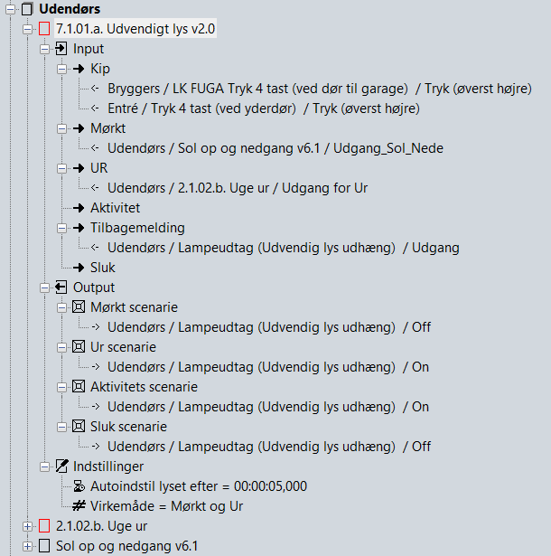

0 Henning Pedersen Besvaret February 8 Rapporter Share Besvaret February 8 Jeg tænker du har flere funktionsblokke som styrer den samme udgang, det går der næsten altid ged i. Prøv at forbinde som vist. Citér Link til kommentar Del på andre sites More sharing options...

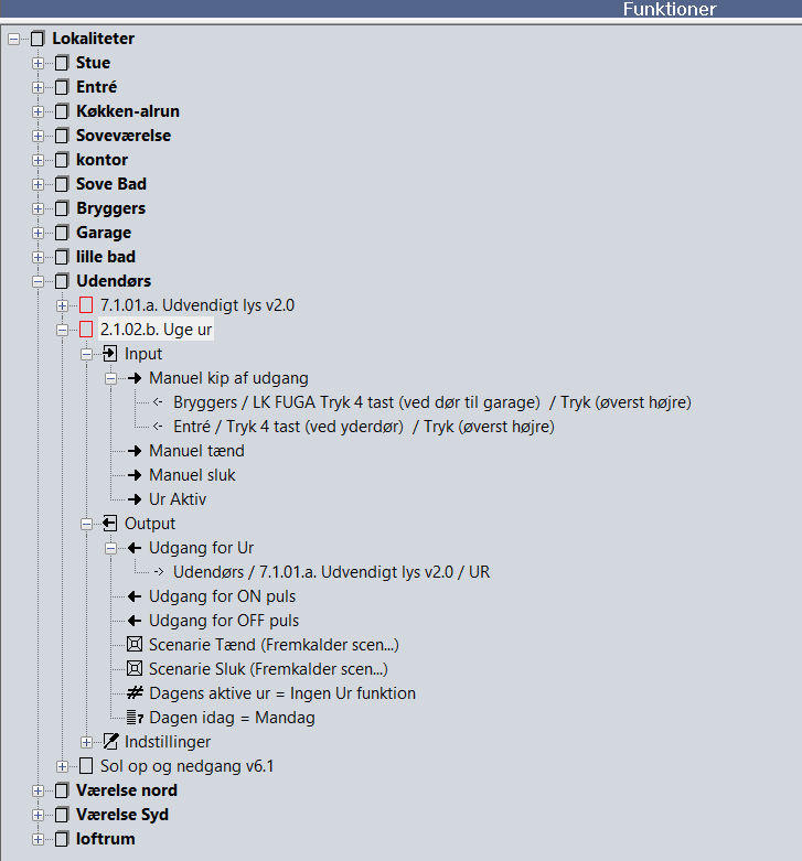

0 Segatini Besvaret February 8 Forfatter Rapporter Share Besvaret February 8 Tak for tilbagemeldingen. Jeg har ny prøvet at forbinde det som du viser, dog med to manuelle tryk under "Uge UR" "input" , men det er vel ok, så længe de er i den blok ? Kan se du også noget koblet på under "Input" i Uge uret. Vh. Tyge Citér Link til kommentar Del på andre sites More sharing options...
0 Henning Pedersen Besvaret February 8 Rapporter Share Besvaret February 8 Der skal IKKE være noget input til ur blokken, flyt de 2 du har op på indgang "Kip" på udvendigt lys V2 Citér Link til kommentar Del på andre sites More sharing options...

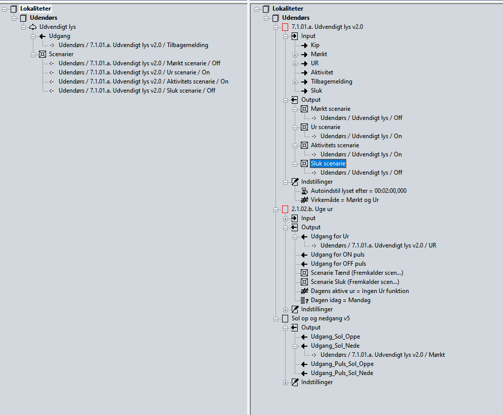

0 Segatini Besvaret February 8 Forfatter Rapporter Share Besvaret February 8 Super - jeg prøver at uploade det. Citér Link til kommentar Del på andre sites More sharing options...

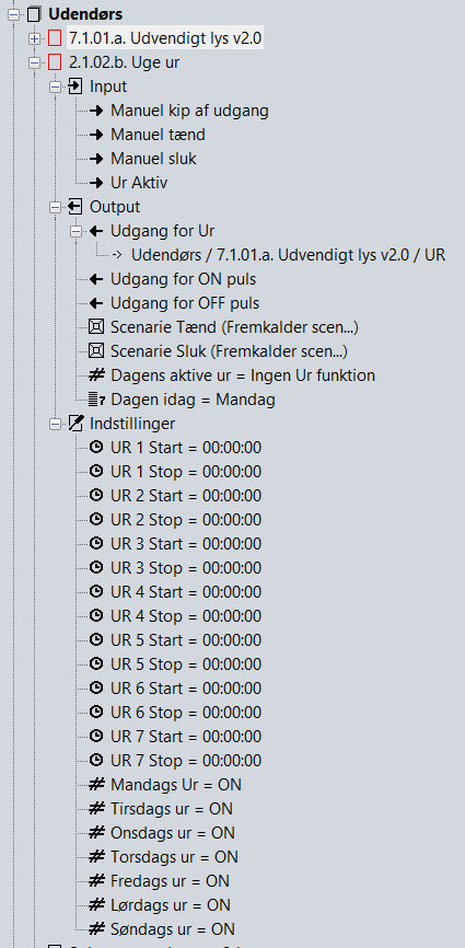

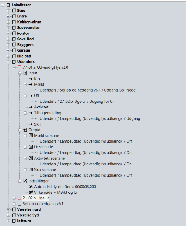

0 Segatini Besvaret February 24 Forfatter Rapporter Share Besvaret February 24 Hej, Jeg har nu kørt nogle uger med programmet som det ser ud her. Jeg har dog bemærket at lyset slukkes i hverdagene i en periode fra ca. 22:30 og muligvis til omkring kl. 06:00. I weekenderne er der lys hele natten - og tænder / slukker, så vidt jeg se en time før solnedgang, og slukker en time efter solopgang som programmeret. Hvordan undgår jeg at det slukker i en periode om natten i hverdagene ? Den funktion som jeg tænker burde styre det, i blokken "Sol_op_og_nedgang_v6.1" er slået fra.. Citér Link til kommentar Del på andre sites More sharing options...
0 Henning Pedersen Besvaret February 25 Rapporter Share Besvaret February 25 Hvis jeg "læser" dig rigtigt, så vil du altid have lyset tændt når det mørkt. Hvis det er korrekt, indstiller du bare Udvendigt lys til "Mørkt" og ikke "Mørkt og Ur" og ændre scenarie mørkt fra Off til On. Hvis rigtigt, kan du også nøjes med blokken for Sol op ned og slette de andre, og bruge udgangen for sol nede til at tænde/slukke lampen. Citér Link til kommentar Del på andre sites More sharing options...
