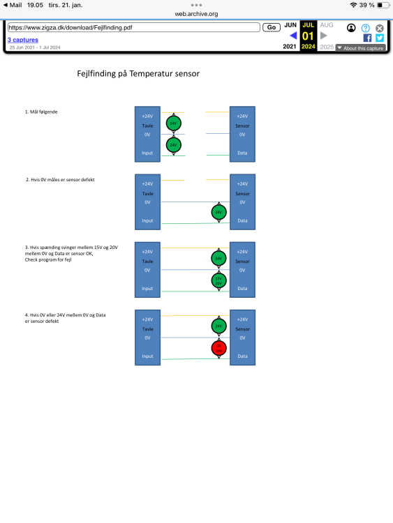

0 Lars Jacobsen Besvaret January 21 Rapporter Share Besvaret January 21 Internettet “glemmer” jo ikke så her er et screenshot der måske kan hjælpe. Ulle og Bjarne Sørensen 2 Citér Link til kommentar Del på andre sites More sharing options...
0 Mikael l Besvaret January 27 Forfatter Rapporter Share Besvaret January 27 Hej Lars, Tak for guiden til fejlsøgning. Når jeg måler mellem 0V og Data svinger spændingen rigtig nok mellem 15 og 20V, så umiddelbart virker sensoren.. Var der noget med at man skulle benytte hans Visual Produkt og FB til sensoren? Citér Link til kommentar Del på andre sites More sharing options...
