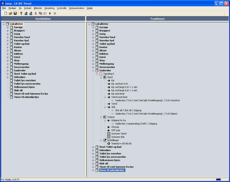

Halløjsa,Jeg har en afbryder som sidder lidt "dumt" i forbindelse med garderoben, så jeg kunne godt tænke mig at ændre lidt på tryk'ne, så vi både tænder og slukker på det højre.Hvordan gør jeg det nemmest ? ;-)De bedste hilsnerMichael [file name=IHC___Garderobe.pdf size=215338]http://www.ihc-user.dk/media/kunena/attachments/legacy/files/IHC___Garderobe.pdf[/file]

Hej..Du sletter det link der heder, <- Gaderobe / Tryk 2 tast (Ved dør til mellemgang) / Tryk (venstre). Under, Tænd med timer.Så skal du trække det link der heder, <- Gaderobe / Tryk 2 tast (Ved dør til mellemgang) / Tryk (højre). Under, Sluk..Op på Kip. Eller hvis du ønsker det skal slukke på tid som det gør nu skal du trække det hen på Kip med timer.Kip betyder Tænd/Sluk på samme tryk.:) [file name=IHC___Garderobe-92c56a5fa8b7c46869441c0c35e9092f.pdf size=219400]http://www.ihc-user.dk/media/kunena/attachments/legacy/files/IHC___Garderobe-92c56a5fa8b7c46869441c0c35e9092f.pdf[/file]
