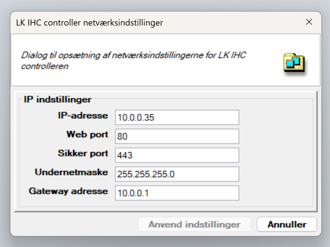

Jeg har i 4 år kørt med min IHC via HA uden problemer, eller rettere sagt har der været et lidt omkring genstart eller ved strømnedbrug har jeg ikke kunne få forbindelse til controlleren. Efter adskillige forsøg med genstart mm. har det virket og upåklageligt.
Men lige pludselig ud af det blå kan jeg ikke længere få adgang til den. HA skriver den ikke kan autenticate IHC controller og når jeg går ind via webadressen kan jeg finde den men når jeg forsøger at logge på siger den adgang nægtet. Via USB er der ingen problemer, jeg har forsøgt at ændre kodeord uden held. Gennem IHC starter heller ingen problemer med USB men via netværket er der også adgang nægtet den vej igennem.image.png.36d91d2bc55815f8972beb4eb885ceb4.png
Nogen gode ideer? Der har ikke været pillet ved netværket mens det har kørt fint.
