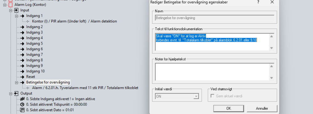

0 Lars1 Besvaret October 14, 2024 Rapporter Share Besvaret October 14, 2024 Via Sceneview (ikke serviceview, men sceneview) mener jeg du kan sætte LK IHC Visual 2 til at send SMS'er når specifike indgange/udgange ændre sig, men pas på. Jeg lagde for snart 15 år siden en mail server ned fordi jeg havde sat e-mail overvågning på en udendørs PIR. Hvad jeg ikke lige havde tænkt på var at når solen står ind på den, så pulser den, hvilket resulterede i +100 e-mail's pr. min. LK IHC Visual 2 har en log FB. Prøv at se om 4.1.14a ikke kan bruges til formålet. Citér Link til kommentar Del på andre sites More sharing options...

0 Studsgaard Besvaret October 14, 2024 Forfatter Rapporter Share Besvaret October 14, 2024 Perfekt tror 4.1.14a er lige det jeg har brug for. Beskrivelsen i "Betingelser for overvågning" Beskriver præcis et eksempel med hvordan man kun aktivere logging hvis Totalalarm er tilkoblet "Skal være "ON" for at log er Aktiv forbindes evnt. til "Totalalarm tilkoblet" på alarmblok 6.2.01 eller 9.10" Så tilfører jeg bare 4.1.14a, 7 gange, en for hver pir. Så har jeg 10 historiske logs på hver PIR. Så er det sat op. Kan næsten ikke vente med at teste. Tænker dog ikke at konen, unger og naboer syntes om alarm test kl. 0:45 om natten :-) Endnu engang tak. Henning Pedersen 1 Citér Link til kommentar Del på andre sites More sharing options...
