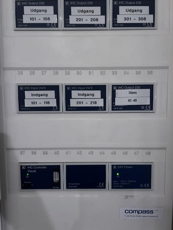

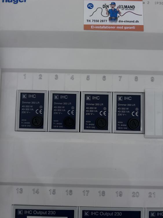

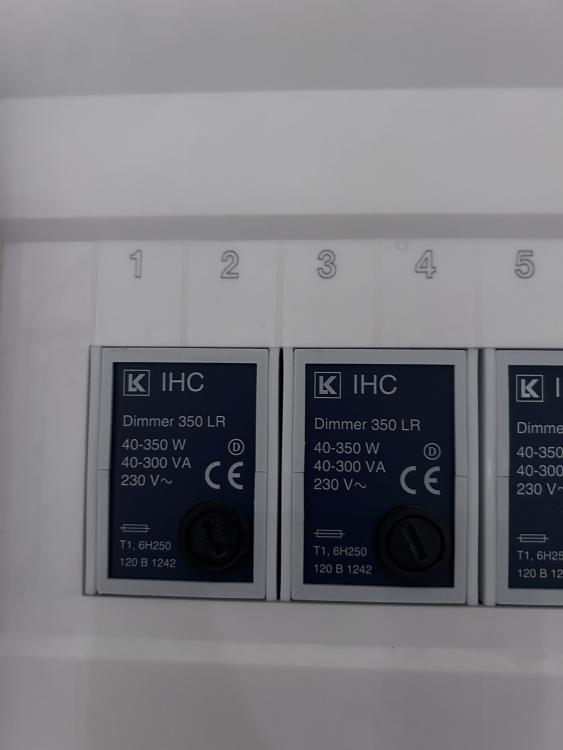

Daniel Sönnichsen Skrevet October 2, 2024 Rapporter Share Skrevet October 2, 2024 (rettet) Halløj :-) Hvilken (købbar) dimmer model vil I anbefale til en gl. IHC 1 installation fra start 00'erne med IHC Dimmer 350LR? Den skal kunne klare LED pærer, fordi det kan den gamle 350'er ikke. Kan man bruge en LK Lysdæmper LED Standard 60W SA? https://www.lk.dk/produkter?iid=13428 Bonusinfo: 350'ren styres af et 230V Output modul. På forhånd tak Redigeret October 2, 2024 af Daniel Sönnichsen tilføjet en dimmer model Citér Link til kommentar Del på andre sites More sharing options...
0 mortennif Besvaret October 2, 2024 Rapporter Share Besvaret October 2, 2024 Hej Daniel. Jeg bruger dæmper fra Niko type 330-00700. den kan styres med 12 -230 volt. Den har sluk indgang til sluk alt. Kan klare op til 350 VA. Mvh Morten S Daniel Sönnichsen 1 Citér Link til kommentar Del på andre sites More sharing options...
Daniel Sönnichsen
Halløj :-)
På forhånd tak
