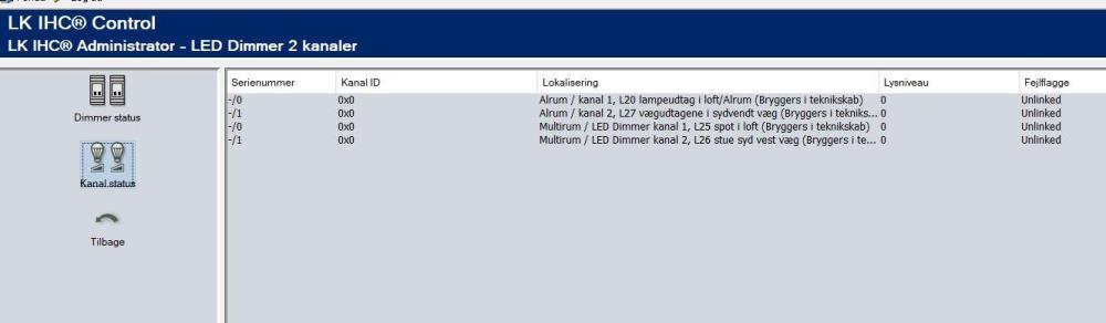

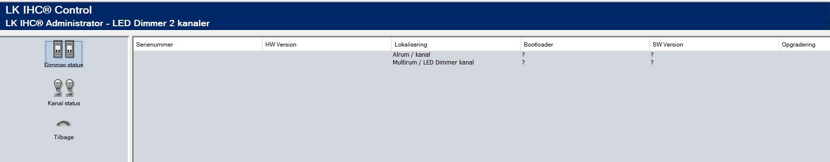

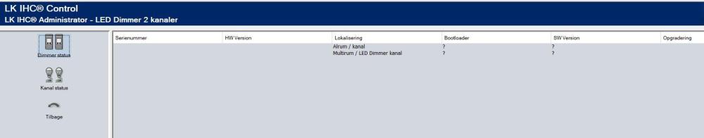

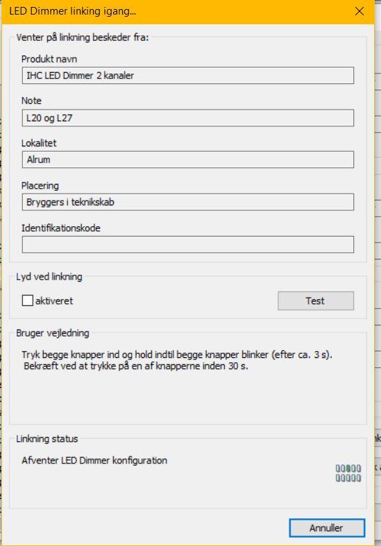

Prøver et nyt indlæg om LED to kanal dimmer! Jeg har to stk to kanal LED dimmer, som har fungeret upåklageligt til nu! På grund af omstændigheder har jeg fjernet et SMS modul, som ellers var sidste led i RS485 kæden! I stedet for har jeg monteret en modstand på 120 ohm på samme sted som SMS modulet var monteret! Ved demontagen af SMS modulet mistede begge dimmere linkforbindelsen, og nu til problemet: jeg kan ikke få dem linket igen! Da jeg alligevel havde fat i dimmerne opdaterede jeg firmware til versionen af april 24. Det lykkedes som det kan ses af et af vedhæftede skærmklip. Jeg kan betjene lyset ved at betjene knappen på aktuel dimmer. Begge dimmere reagerer som beskrevet i vejledingen ved oprettelsen af link, men uden at link oprettes. Jeg har genstartet controlleren adskillige gange. Er der noget jeg gør forkert eller mangler at gøre siden linkning ikke lykkedes?
