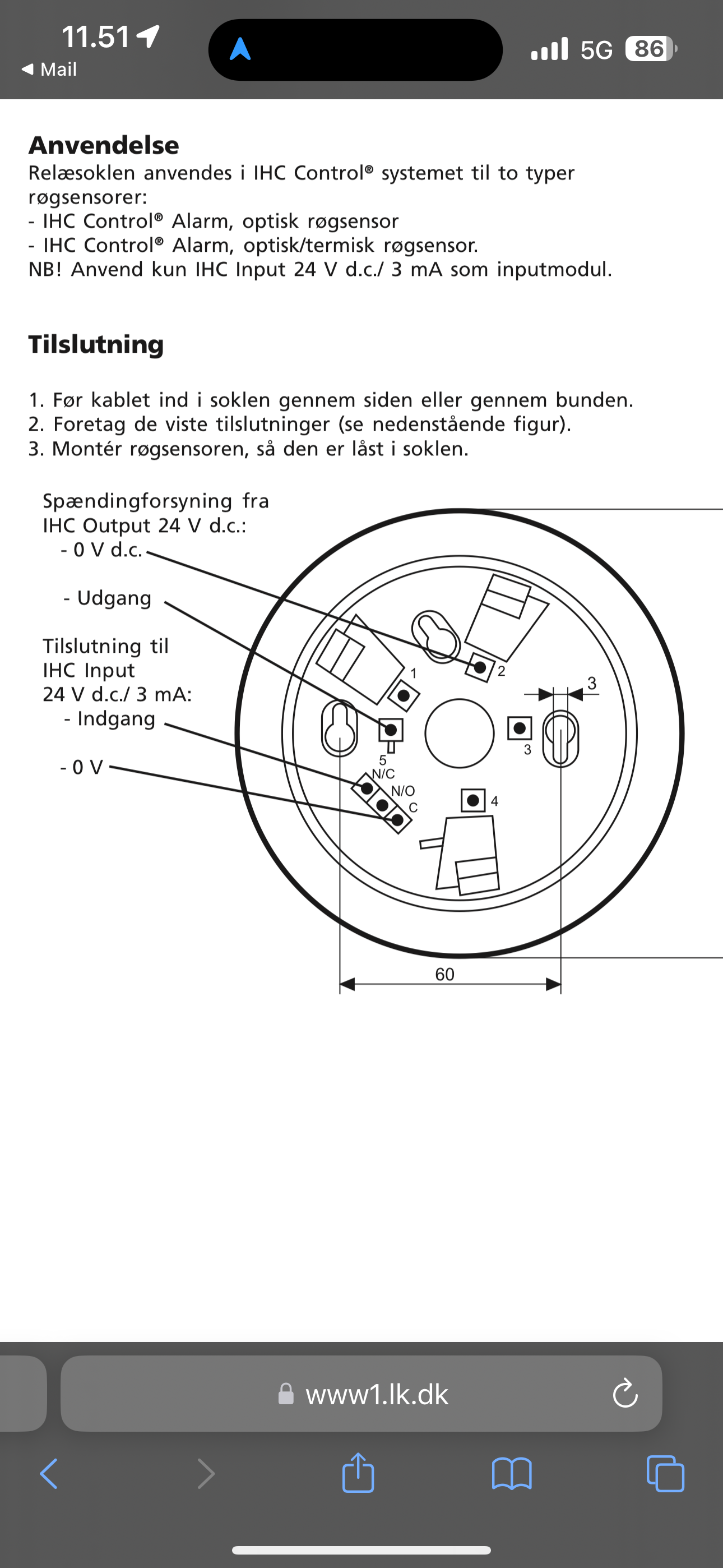

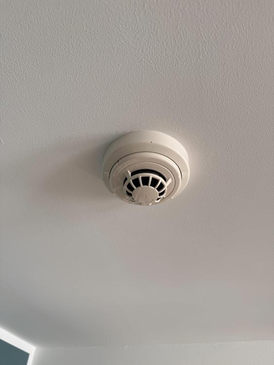

faldo Skrevet August 28, 2024 Rapporter Share Skrevet August 28, 2024 Hej Jeg har to røgalarmer som vist på billedet. De sad der, da vi overtog huset. Men de er begyndt at sige der er røg i huset uden der er det. Så alt lyset tænder, når de tror der er røg. Jeg har prøvet at blæse dem igennem for at se om der skulle være støv i dem der gjorde det. Men det hjælper ikke. Findes der nogle nye røgalarmer, som jeg kan sætte op i stedet for? Og hvor meget vil det kræve at få dem kodet ind i det eksisterende setup På forhånd tak for svar Citér Link til kommentar Del på andre sites More sharing options...
Lars1 Besvaret August 29, 2024 Rapporter Share Besvaret August 29, 2024 Røgalarmerne er ikke særligt specielle. De sidder i en relæ sokkel, som forsynes med 24V fra en udgang og alarm delen er forbundet til en indgang. Der sidder et lille relæ i relæsoklen, så hvis du piller røgsensoren ud, så vil alarmen ikke længere gå, men du har så heller ikke længere nogen brand alarm. Du kan erstatte dine røgalarmer med enhver anden røgalarm, som kan bryde en 24V strømkreds når alarmen går. Der skal i såfald ikke laves ændringer af LK IHC programmet. Jeg gætter på at det er disse røg alarmer du har idag. Optisk røg sensor https://www.lk.dk/produkter?iid=#120B1286 Relæ sokkel https://www.lk.dk/produkter?iid=#120B1285 Der er erstattet med disse 2, men du behøver ikke købe LK røgsensor. Som skrevet før. Enhver røgsensor, som kan bryde en 24V strømkreds når alarmen går, kan bruges. Optisk røg sensor https://www.lk.dk/produkter?iid=11272 Relæ sokkel https://www.lk.dk/produkter?iid=11271 Citér Link til kommentar Del på andre sites More sharing options...

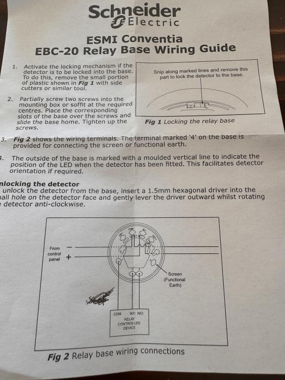

faldo Besvaret August 31, 2024 Forfatter Rapporter Share Besvaret August 31, 2024 På 29.8.2024 at 14:30 , Lars1 skrev: Røgalarmerne er ikke særligt specielle. De sidder i en relæ sokkel, som forsynes med 24V fra en udgang og alarm delen er forbundet til en indgang. Der sidder et lille relæ i relæsoklen, så hvis du piller røgsensoren ud, så vil alarmen ikke længere gå, men du har så heller ikke længere nogen brand alarm. Du kan erstatte dine røgalarmer med enhver anden røgalarm, som kan bryde en 24V strømkreds når alarmen går. Der skal i såfald ikke laves ændringer af LK IHC programmet. Jeg gætter på at det er disse røg alarmer du har idag. Optisk røg sensor https://www.lk.dk/produkter?iid=#120B1286 Relæ sokkel https://www.lk.dk/produkter?iid=#120B1285 Der er erstattet med disse 2, men du behøver ikke købe LK røgsensor. Som skrevet før. Enhver røgsensor, som kan bryde en 24V strømkreds når alarmen går, kan bruges. Optisk røg sensor https://www.lk.dk/produkter?iid=11272 Relæ sokkel https://www.lk.dk/produkter?iid=11271 hej Lars. Vil du hjælpe mig engang mere ? Jeg har fundet en vejledning på de røgalarmer jeg har siddende pt. Der sidder ledningerne som vist på den tegning jeg har vedlagt. Men hvordan skal de sidde på den nye jeg har købt. Ved du det. Jeg har også vedlagt den nyes vejledning. Det første billede er dem jeg har pt. Kan være det er logisk for alle. Men er sgu lidt i tvivl når det ikke er 1:1 :-). Citér Link til kommentar Del på andre sites More sharing options...
Martin Abildgaard Besvaret September 2, 2024 Rapporter Share Besvaret September 2, 2024 Hvis den gamle sensor er monteret på C(Common) og NC(Normally Closed), så skal du bruge samme terminaler i den nye. COM og NC. For forsyning, skal du koble 0V til - og Udgang til + Citér Link til kommentar Del på andre sites More sharing options...
