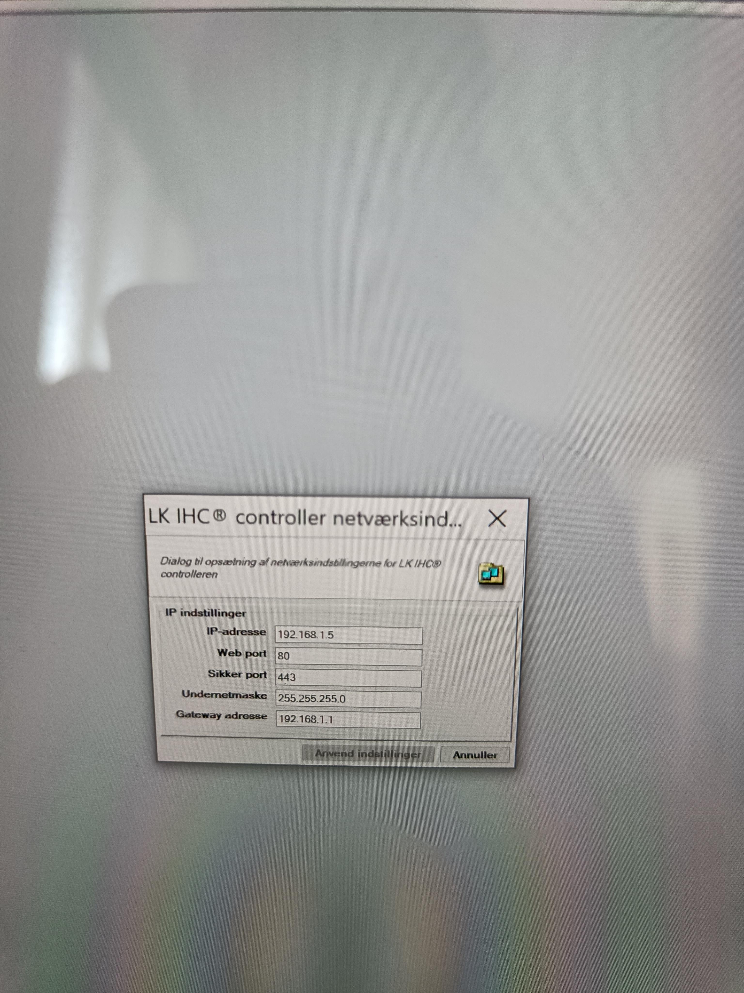

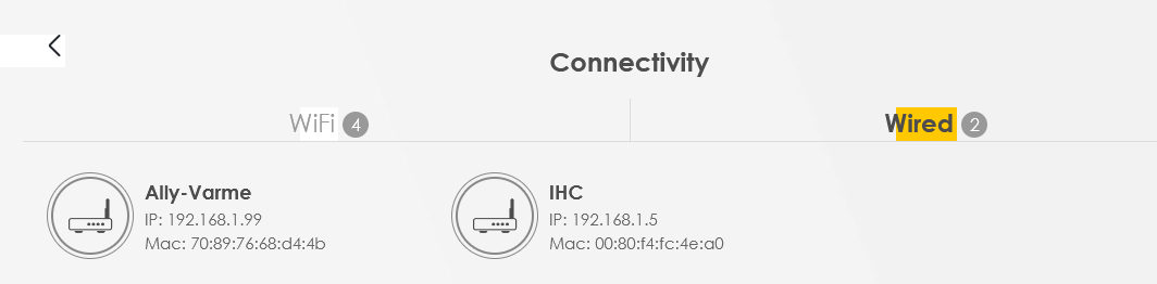

I forhold til IP range. kan jeg godt se at controlleren står til at være 192.168.1.5
Men fra modemmet, står rangen til at starte fra 192.168.1.10
Så som du nævne Allan, det kan vel være et sted at starte at ændre den til at være inden for dette ?

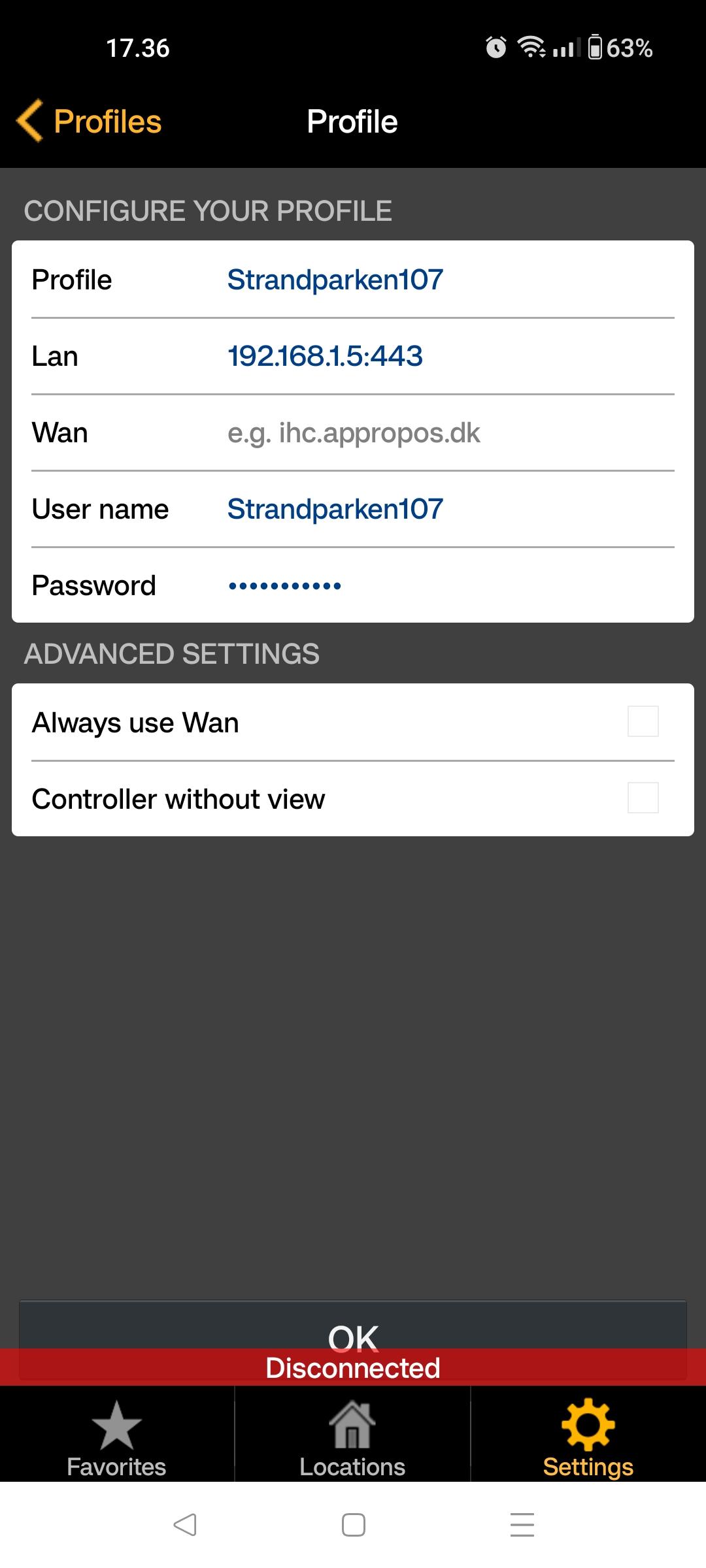

Mobilen instilling er også tilføjet her.
IP opsætningen er som den skal være. Din router bruger IP netværket 192.168.1.0 - 192.168.1.255. En del af dette netværk er reserveret til automatisk tildelte IP addresser (DHCP). I dit tilfælde 192.168.1.10-192.168.1.100. LK IHC controlleren må IKKE ligge i dette område, da den IKKE understøtter DHCP, men den skal være i samme IP netværk, hvilket den er når den har IP addresse 192.168.1.5

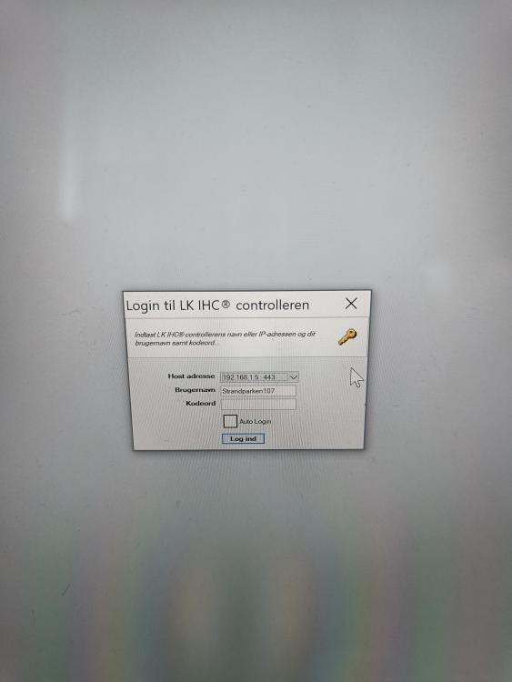

Lige for at være sikker på at vi ikke taler forbi hinanden. Hvad mener du med administrator programmet? Er det adminview eller Visual hvor du laver dit IHC program? For at finde ud af hvad problemet er er vi nød til at gå systematisk frem og først få skabt IP forbindelse. Derefter kan vi kigge på evt. andre problemer. IP forbindelsen er skabt, når du kan få svar fra LK IHC controlleren ved at taste dens IP addresse i en browser.
Tænker det er admin view ud af de 2.
For nej. visual hvor jeg kan se alle tryk og programmere dem osv. kan jeg ikke få forbindelse i.

og ja, det gør ret sikkert en forskel om kablet sidder i fiberboksen eller routeren. Ud fra dine indlæg antager jeg at din telefon og laptop får en ip fra din router (og ikke din fiberboks), i ranget 192.168.1.10-xxx. Controlleren skal derfor sidde i en LAN port i din router for at være på samme netværk.
det kan du jo lige bekræfte inden du begynder at rode med manuel ip opsætning på laptoppen.
