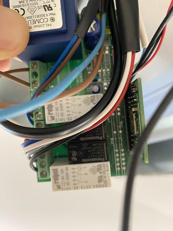

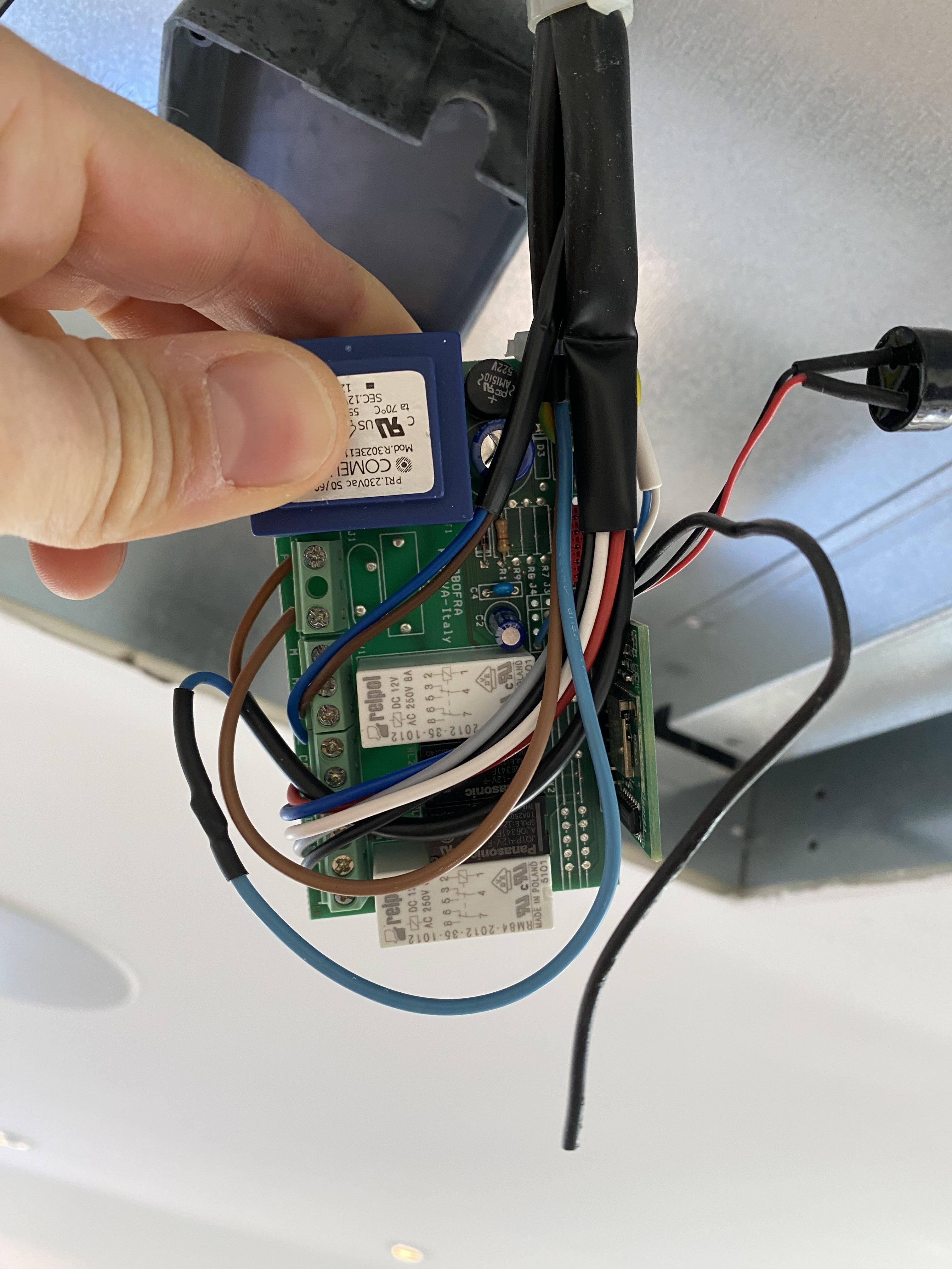

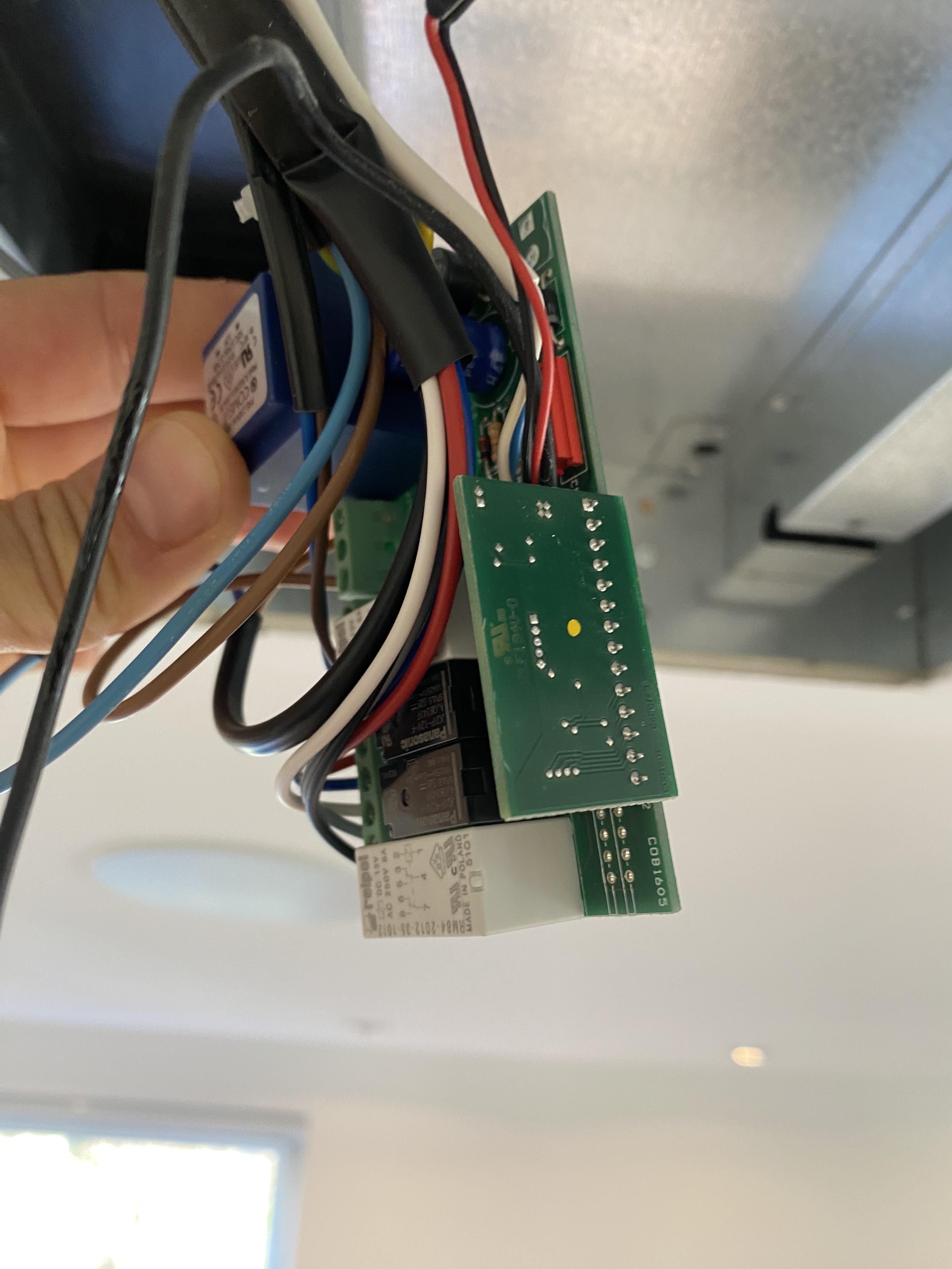

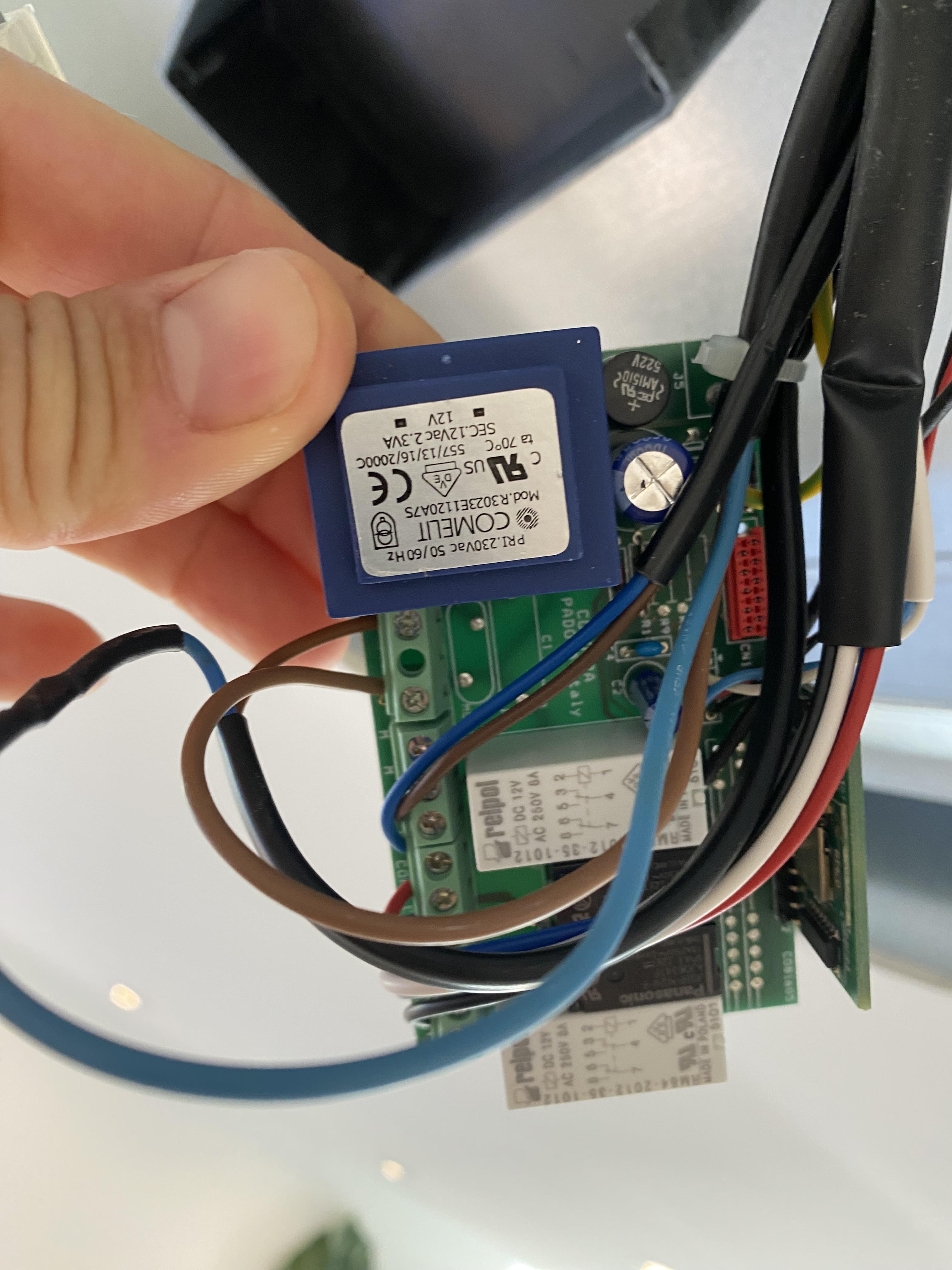

Prebci Skrevet April 6, 2024 Rapporter Share Skrevet April 6, 2024 Hej alle, håber der er nogle der kan hjælpe mig jeg vil gerne ha styret min eksterne emhætte motor via min IHC installation. Jeg havde tænkt om man kunne lodde noget på printet og styre det via IHC med nogle relæer. her er nogle billeder af printet : IMG_2390.mov Citér Link til kommentar Del på andre sites More sharing options...
