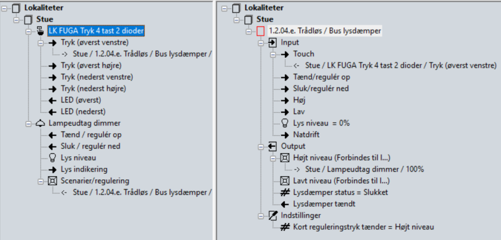

Jeg hjælper en kammerat med udvidelse af hans IHC installation, efter han har opført tilbygning.
Hans eksisterende installation er med en V2 controller, og tilbygning bliver med V3.
Men har simpelthen udfordringer med noget så simpelt som 1.2.04.e Trådløs / Bus lysdæmper.
Jeg har forsøgt at programmere det med Touch som resterende af huset er med. Men kan simpelthen ikke få noget til at virke med V3.04.72.03. Alle vejledninger (F1) bliver også opsat med hhv. tryk til tænd/regulere op og sluk/regulere ned. Er det ikke muligt at anvende touch funktion længere?

Jo - Touch virker stadig fint på indgange, nogle af de gamle produkter med touch understøttes ikke længere, men da du laver nyt på V3, bliver det ikke et problem for dig.
1.2.04.e kan desværre IKKE simuleres direkte i Visual. Årsagen er at LKs måde at bruge scenarielinksne på. De laver først en dæmp ned, og derefter et stop dæmpning, hvilket medføre at dæmperen slukker. Dette kan bare ikke simuleres. Hvis du, i simulering, prøver at logge på "Højt niveau" vil du få én log ved tænd og 2 når du vil slukke.
Jeg tænker at det virker fantastisk når det kommer i controlleren.
