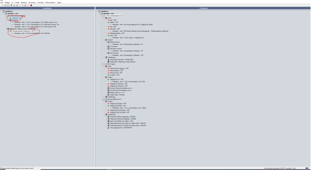

Smail Besvaret March 10, 2024 Forfatter Rapporter Share Besvaret March 10, 2024 On 3/8/2024 at 3:50 PM, Henning Pedersen said: Jeg har testet, men kan ikke få det forløb du beskriver, så jeg tænker faktisk, om du skulle være kommet til at indstille blokken til "Mørkt, ur OG aktivitet" og ikke "Mørk, ur ELLER aktivitet". Det vil nemlig give det mønster du beskriver. Jeg har lige kigget yderligere på det og jeg må holde fast i hvad jeg skrev først. Jeg vil prøve at uddybe via de to figurer som jeg har tilføjet. Følgende er fra dokumentationen for din FB under indstillingsmuligheden: "Mørtk, Ur eller Aktivitet". Aktivitets-scenariet fremkaldes, når det både er mørkt og der er aktivitet i området. Altså uafhængig af indgangen for Ur. Dette vil sige at følgende skal gælde hvis Aktivitets-scenariet skal fremkaldes: Mørkt = ON. Screen dumpet nedenunder er fra en simulering når tiden er imellem 23:00 og 23:07 for den 1. juli. Her ser du nemlig at Sluk = On altså at uret er slået til. Dette har jeg jo defineret skal være kl. 23:00. Mørkt = Off fordi at solen endnu ikke er gået ned ifølge det virtuelle skumrignsræle. Solen er sat til at gå ned 23:07 den 1. juli. Når mørkt er Off så vil man ikke kunne fremkalde aktivitetsscenariet. Det er nemlig her at det ville være en fordel at aktivitetsscenariet kunne fremkaldes når Sluk = On. Dette vil kun gøre sig gældende hvis tidspunktet for sluk er tidligere end den definerede solnedgang. På dette screen dump er tiden efter 23:07 hvor Mørkt går On. Her kan man godt fremkalde aktivitetsscenariet. Citér Link til kommentar Del på andre sites More sharing options...
Henning Pedersen Besvaret March 10, 2024 Rapporter Share Besvaret March 10, 2024 Hvis jeg har forstået dig korrekt, så vil du tænde det udvendige lys mens der stadig er lyst derude. Altså mens Mørkt = OFF, hvornår tænker du det giver mening. Indgang "Sluk" giver mulighed for at slukke, og spærre, skumrings og mørkt scenarierne, hvilket giver mulighed for at slukke disse om natten, men stadig få trygheden ved aktivitetslyset når I selv kommer hjem. Venligst Henning Citér Link til kommentar Del på andre sites More sharing options...
