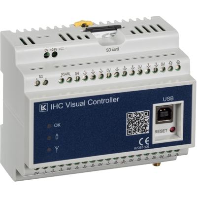

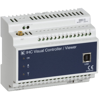

Lars1 Skrevet February 29, 2024 Rapporter Share Skrevet February 29, 2024 LK har siden LK IHC blev lanceret i 1991 lavet 4 forskellige generationer af LK IHC controller. De er alle næsten 100% HW kompatible, hvilket vil sige at man kan op/nedgrader sin LK IHC installation ved kun at udskifte controlleren. Alle I/O moduler som er forbundet til I/O portene på en controller vil virke med samtlige generationer af LK IHC. LK IHC enheder som er tilsluttet controllerne via RS485 bussen eller wireless vil som udgangs punkt virker ved en opgradering, men ikke nødvendigvis ved en nedgradering. Enkelte produkter som f.eks. voice og ældre SMS modems er dog ikke understøttet af Visual 3 controllerne. Visual 2 programmer kan bruges direkte i Visual 3 controller uden ændringer, ligesom et TermIHC program kan bruges direkte i en Visual 1 controller uden ændringer. Dette er desværre den eneste software kompabilitet der findes på tværs af de 4 generationer. En fuld oversigt over LK's IHC produkt portefølge kan findes her. https://www1.lk.dk/katalog/fam/14.html Visual 3 (August 2017 - August 2023): Visual 3 controlleren er den sidste generation af LK IHC. Der kommer ikke nogen ny LK IHC controller fra Schneider. Controlleren kan genkendes ved Vare nr. 820B1600 En QR kode på fronten. En reset knap på fronten. SD card i toppen. Antenne nederst til højre S0 indgang øverst til venstre RS485 bus i toppen. Visual 2 (2006 - 2017): Visual 2 findes i 3 udgaver. Det er desværre meget svært at se forskel på dem, og for varianterne med viewer kræver det at man logger på AdminView for at se om det er en HW 6.1 eller HW 6.2 controller man har. Det var en kort overgang muligt at købe en ekstern viewer til HW 6.1 uden viewer. Desværre har jeg ikke kunnet finde noget billed af den. Alle Visual 2 varianter Antennen sidder øverst til venstre LAN stik nederst til højre HW 6.1 uden viewer (2006-2012 Vare nr. 820B1202 Teksten på controlleren er "IHC Visual Controller" HW 6.1 med viewer (2006-2012) / HW 6.2 med viewer (2012-2017) Vare nr. 820B1400 Teksten på controlleren er "IHC Visual Controller/Viewer" Visual 1 (2000-2006): Visual 1 controlleren ligner TermIHC controlleren rigtig meget, og bliver ofte forvekslet med denne, men man kan genkende en Visual 1 controller på nedenstående punkter. Vare nr. 120B1202 Tekst på controlleren. Modul 1 tekst "IHC controller Visual". Modul 2 Ingen tekst. TermIHC (1991-2000): TermIHC controlleren ligner Visual 1 controlleren rigtig meget, og bliver ofte forvekslet med denne, men man kan genkende en TermIHC controller på nedenstående punkter. Vare nr. 120B1200 og 120B1201 Tekst på controlleren. Modul 1 tekst "IHC controller", Modul 2 tekst "IHC I/O Interface" Bjarne Sørensen 1 Citér Link til kommentar Del på andre sites More sharing options...

Lars1 Besvaret March 4, 2024 Forfatter Rapporter Share Besvaret March 4, 2024 På 1.3.2024 at 13:46 , Bjarne Sørensen skrev: Derudover findes der også et viewermodul til en Visual 1. Jeg er ret sikker på at viewer modulet er til HW 6.1 uden viewer. Mig bekendt har der aldrig været et viewer modul til Visual 1. Det var noget som kom med Visual 2, hvor den første controller blev solgt i 2 udgaver. En med viewer og en uden viewer. Fortrød man og ville opgrader til en med viewer kunne man købe et eksternt viewer modul i steddet for en ny controller. Mener prisen for controller uden viewer var ca. 2/3 af controllerne med viewer og en løs viewer var ca. halv pris af en controller med viewer. Bjarne Sørensen 1 Citér Link til kommentar Del på andre sites More sharing options...
