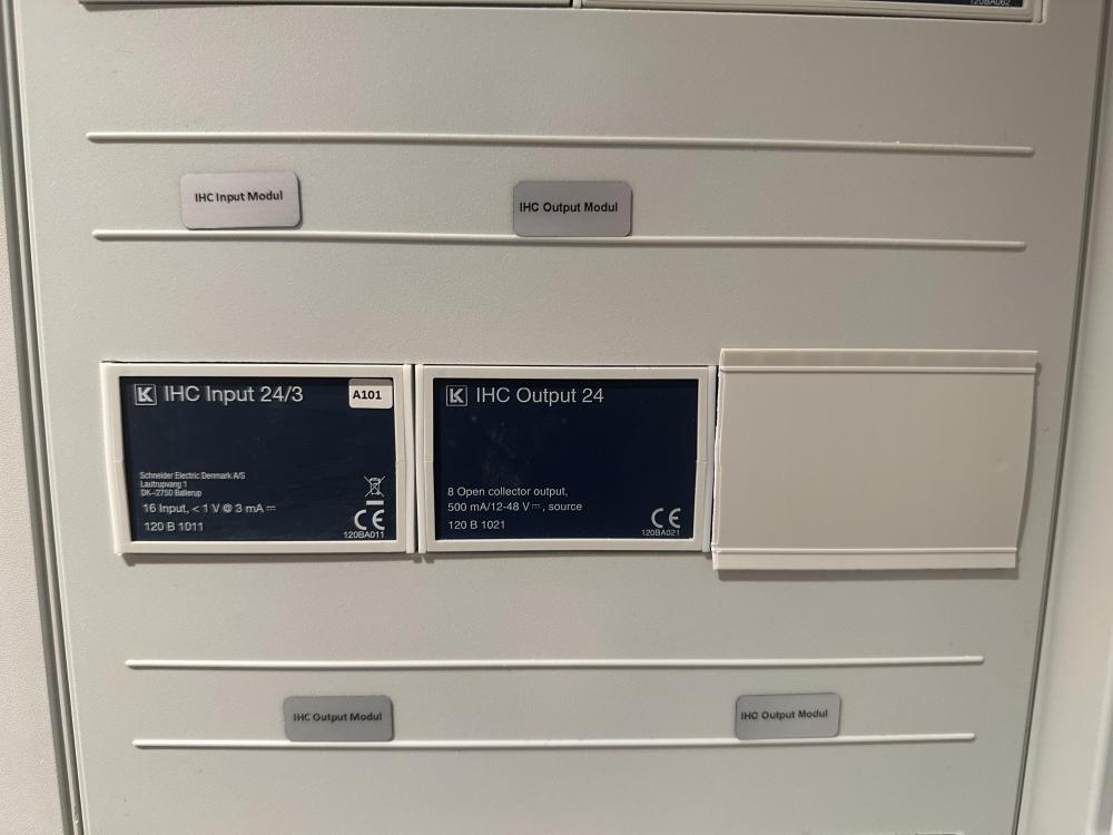

Aalykke Skrevet January 21, 2024 Rapporter Share Skrevet January 21, 2024 Hej jeg er helt ny i dette ihc Forum og aner ikke intet om dette system men har et ihc system med wireless kontakter controlleren er en version 3 og mit spørgsmål er om den kan skiftes ud med en version 2 da det er umuligt for mig at opdrive en ny eller brugt 3er jeg har vedhæftet nogle billeder af modulerne som er tilsluttet på forhånd tak vh Jakob Citér Link til kommentar Del på andre sites More sharing options...
Astronaut Besvaret January 21, 2024 Rapporter Share Besvaret January 21, 2024 Nej det kan du ikke umiddelbart. Du har 7 stk. 2-kanal dimmere og de virker kun sammen med version 3 controlleren. Resten af din installation vil kunne virke med en version 2 controller men du vil ikke kunne flytte programmet fra din version 3 controller til en version 2. Det er dog ikke så svært at lære at lave IHC programmer (specielt ikke hvis man har prøvet programmering før). Citér Link til kommentar Del på andre sites More sharing options...
Aalykke Besvaret January 22, 2024 Forfatter Rapporter Share Besvaret January 22, 2024 7 timer siden, Astronaut skrev: Nej det kan du ikke umiddelbart. Du har 7 stk. 2-kanal dimmere og de virker kun sammen med version 3 controlleren. Resten af din installation vil kunne virke med en version 2 controller men du vil ikke kunne flytte programmet fra din version 3 controller til en version 2. Det er dog ikke så svært at lære at lave IHC programmer (specielt ikke hvis man har prøvet programmering før). Tak for dit svar. men ville man kunne skifte de 7 2-kanal dommere ud med et alternativ som virker sammen med en version 2 Citér Link til kommentar Del på andre sites More sharing options...
Henning Pedersen Besvaret January 22, 2024 Rapporter Share Besvaret January 22, 2024 Du kan godt udskifte dine 2 kanals LED dæmpere med Wireless HW2 lampeudtag, og dermed bruge en Visual 2 controller. Du skriver ikke hvorfor du vil skifte, kan se at den grønne diode lyser på dine billeder, hvis den lyser konstant kan LK måske rede den, har du, eller din elektriker, prøvet den vej. Citér Link til kommentar Del på andre sites More sharing options...
