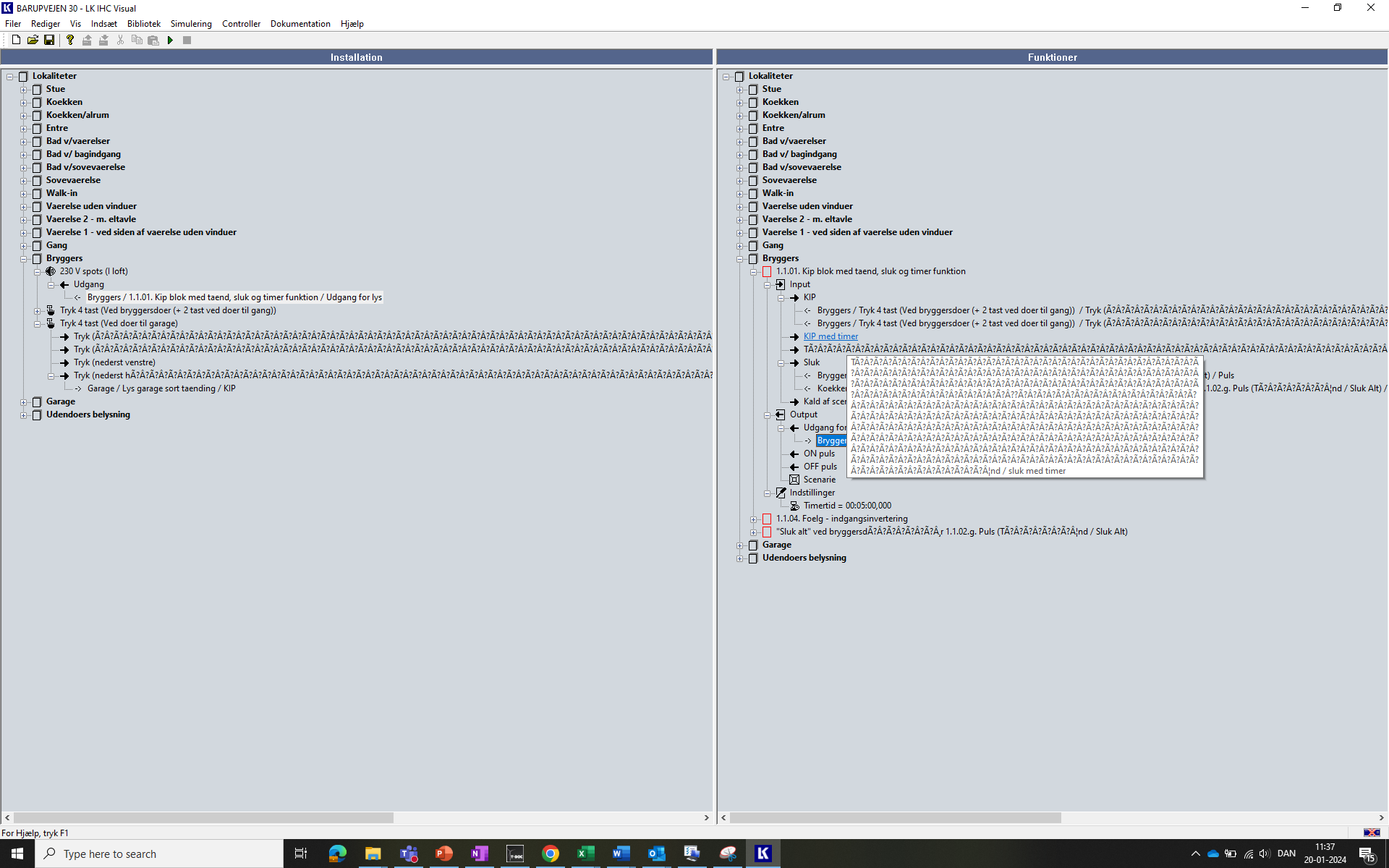

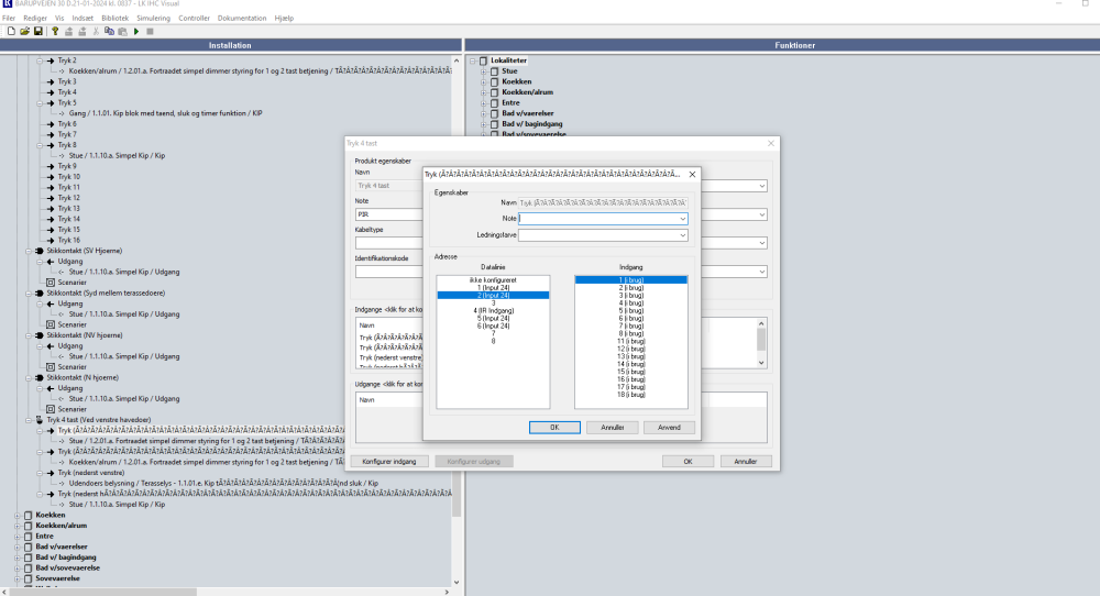

0 Sigvald Brusberg Besvaret January 22 Forfatter Rapporter Share Besvaret January 22 Tak Lars så må jeg i gang jeg får denne boks utrolig mange gange i programmet Hvad kan det skyldes? Og når jeg prøver at rette i den "gale tekst" kommer det til at se sådan ud en deaktiv navne feldt Citér Link til kommentar Del på andre sites More sharing options...
0 Astronaut Besvaret January 22 Rapporter Share Besvaret January 22 6 hours ago, Sigvald Brusberg said: jeg får denne boks utrolig mange gange i programmet Hvad kan det skyldes? Der ser ud som om der er noget galt med dit IHC projekt. Hvis du henter det fra controlleren og gemmer det på din computer så kan du åbne det i Notepad. Hvis du ser de der mystiske lange tekster du er noget gået galt. Hvor meget det er ødelagt er ikke til at sige. Du kan evt. uploade det til @Mikkel Skovgaards dokumentationsservice og se hvad den siger. Sigvald Brusberg 1 Citér Link til kommentar Del på andre sites More sharing options...

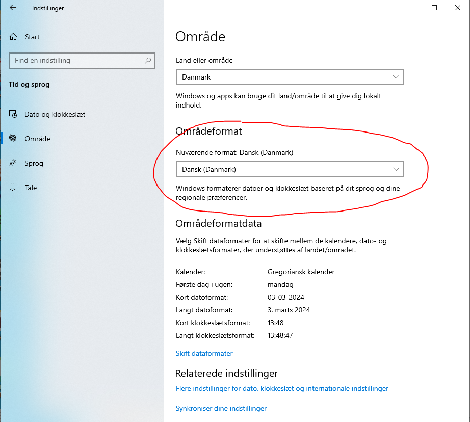

0 JeppeSP Besvaret March 3 Rapporter Share Besvaret March 3 Jeg oplever præcist samme fejl.@Sigvald Brusberg Hvad er du kommet frem til? Jeg fornemmer det er noget med dansk tegnsætning der giver overflow, men jeg har ingen ide om, om det er i IHC programmet eller Java versionen der giver issues... Der må være andre der oplever noget lignende??? Citér Link til kommentar Del på andre sites More sharing options...
0 JeppeSP Besvaret March 3 Rapporter Share Besvaret March 3 OK - nu er det fixet... Som Lars korrekt skriver er det en windows setting som skal stå korrekt - Man kan se det i menu'erne i IHC programmet som ikke vil vise æ,ø,å. Hvis eller når man har været så uheldig at uploade sit program til kontrolleren med fejl i tegnsætning, kan det kræve en del tilretning i notepad, men det virker som Astronauten foreslår. Jeg havde heldigvis en tidligere backup som kun havde få ændringer og derfor let kunne lave søg & erstat i notepad. indlæses i visual og uploades til controlleren. Så efter lidt tilretning i Windows, er alt nu tilbage til det gamle :-) Sigvald Brusberg 1 Citér Link til kommentar Del på andre sites More sharing options...
