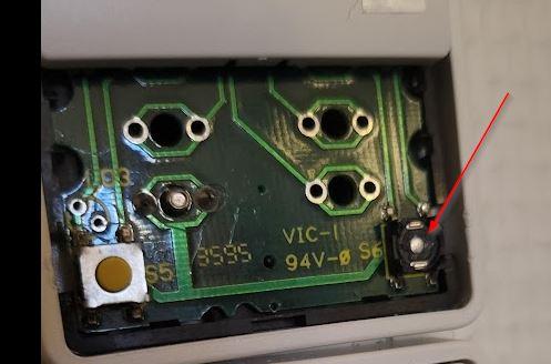

Så har jeg også et problem med at den lille "knap" under tangenten ofte falder af, når man tager tangenten ud. Og virker efterfølgende ikke, når man prøver at sætte den på igen, af en eller anden grund. Kan der mangle noget? Har den gule knop og metalrammen, men det synes ikke at være nok.
Jeg ved det ikke. Jeg plejre ikke at tage tangenterne af mine svagstrøms tryk. Det er der ingen grund til. Hvis du skal have trykket ud, kan du nøjes med at fjerne den lille plade mellem tangenterne. Skruerne er gemt bag denne. Det er ikke nødvendigt at fjerne tangenterne for at løsne et svagstrømstryk.
Ja det er noget hø. Det har jeg også selv oplevet. Men hvis du starter med at fjerne den hvide bjælke-afdækning i midten, kan du lirke tangenten af forsigtigt fra midten og ud. Det er skruetrækkeren der brækker switchen af.
Ja, jeg har lært nu - på den hårde måde - at den lille midterbjælke skal af først, så skruer man pladen løs, får mingeleret den sidelæns ud af rammen, og så kan man meget bedre få selve tangenterne af, uden at komme til at berøre noget nedenunder.
