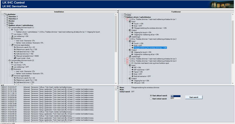

Jeg har lige opdateret IHC Controlleren til nyeste firmware (ihc-2.7.220.fwf). Det gjorde dog ingen forskel. Der er ikke lys i alle 4 lampeudtag. Der sker altså intet, når jeg trykker på A, som jeg gjorde for at parre to kontakter for et par uger siden. Kan jeg tænde dem manuelt med softwaren eller kan jeg teste noget? Har sat en Halogen-pære i nu, men der sker ikke noget.

Når du har en IHC controller, giver det ikke mening at linke spots og kontakter direkte. De bør i steddet linkes med controlleren og deres funktion programmers her. Hvordan du linker wireless enheder med controlleren kan du læse i den PDF som bliver installeret sammen med Visual.
