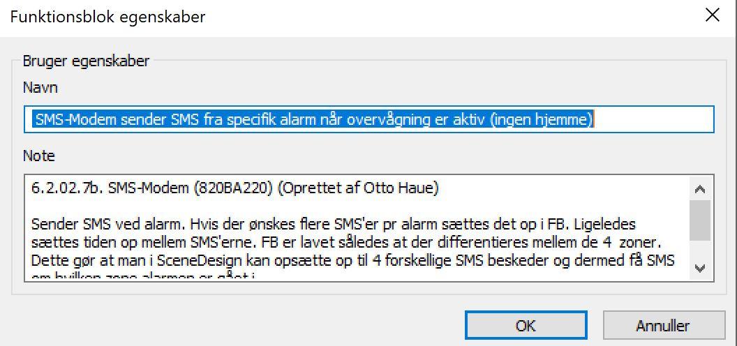

Jeg har en "hjemmelavet" funktionsblok, udført af Otto Haue! Til forfatter eller andre med viden herom er her mit spørgsmål:
Funktionsblokken har nr 6.2.02.7b, som jeg anvender sammen med original FB 6.2.01.h: Jeg anvender den for på SMS at få besked om alarmens oprindelse!
Imidlertid får jeg ofte en alarm fra forbikoblerzonen ved enten indgang eller udgang, og jeg har mistanke om at det skyldes at den hjemmelavede FB omgående sender besked fra min PIR i det rum, der er forbikoblerzone!
Nogen der kan bekræfte det, komme med et forslag til udbedring, så jeg fortsat får specifikke SMS alarmer?
Tænker det skyldes at de 2 funktionsblokke ikke er lavet til at  arbejde sammen. Som han skriver, så er hans FB "lavet således at der differentieres mellem de 4 zoner". Og LKs nye alarmblok 6.2.1.h har igen zoner. Det havde den gamle. Om det kan bringes til at virke er svært at sige.
Der findes dog en udgang "Alarm startet via" på den nye, som kan bruges direkte som input til en ny FB, som kan sende dine SMSer.
Bruger FB 6.2.01.h og har godt set en udgang "alarm startet via", men har ikke tænkt at denne udgang kan forbindes til en FB, som kan få sendt en SMS!
Så hvilken FB kan da bruges til at få sendt beskeden "alarm startet via" som en SMS? Skal der i den forbindelse laves en opsætning i scenedesign?
Udgangen fra "Alarm s..." har nok oprindeligt også været tiltænkt de tekniske alarmer, men de (LK) har aldrig fået lavet dette. Ligeledes har de aldrig fået lavet en blok som bruger "Alarm s...." som input, så den blok skal du enten selv lave, eller få mig eller en anden til at gøre det.
Om der skal ændres i SceneDesign kommer an på hvordan det er lavet pt. Hvis det er virtuelle udgange der trigger SMS beskederne, så burde det ikke være nødvendigt. Hvis SMSerne trigges direkte fra udgange på funktionsblokken, så er det forfra. Det er dog ikke svært.
