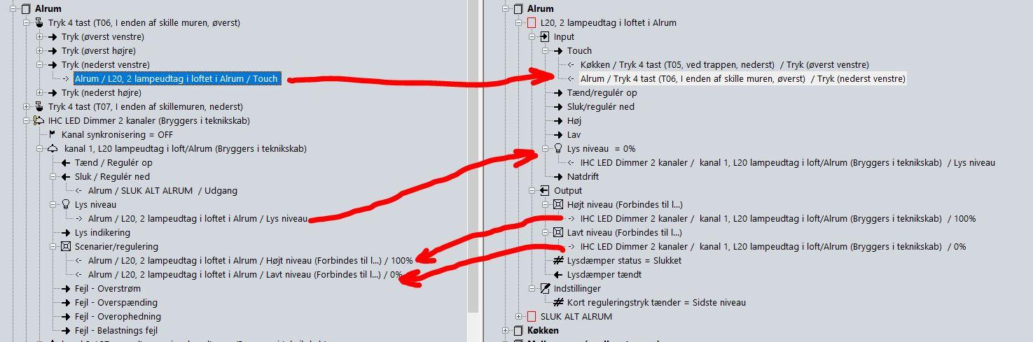

Vedhæftet fil viser hvordan jeg har lavet forbindelserne i visual.
Nogen der har et bud på hvad jeg gør forkert (eller misforstår)?

Bortset fra at jeg ville lægge SLUK ALT signalet ind på funktionsblokken frem for direkte på produktet, så tænker jeg det vil virke når du lægger det i controlleren.
LKs måde at lave deres scenarielink på, kan ikke simuleres i Visual.
Desuden behøver du ikke trække "Lavt niveau" over, den bliver kun brugt ved "Natdrift" eller hvis du bruger indgangen "Lav".
Når du tænder lyset, bliver dine indstillinger i linket fremkaldt, dvs dine 100%. Når lyset skal slukkes bruger LK 2 linjer, først "Reguler", og umiddelbart derefter "Stop regulering" hvilket resulterer i et "sluk" signal.

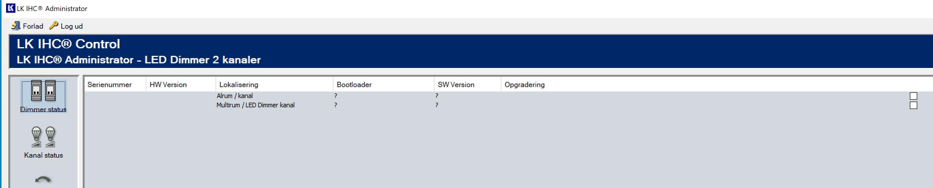

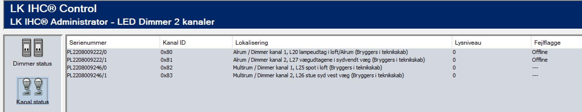

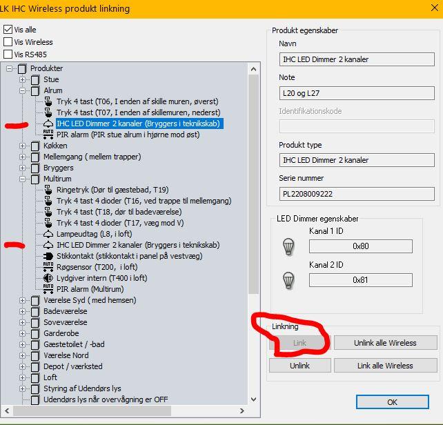

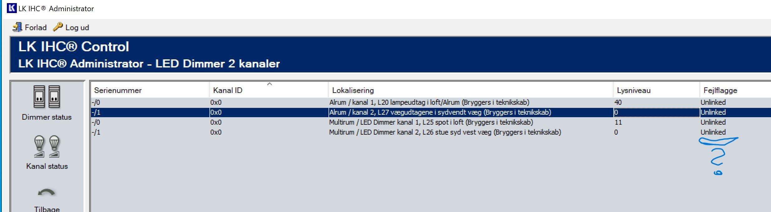

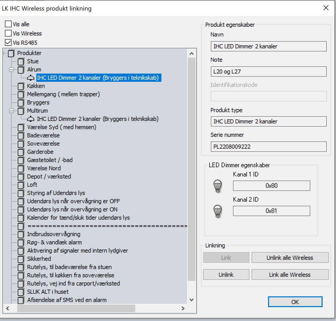

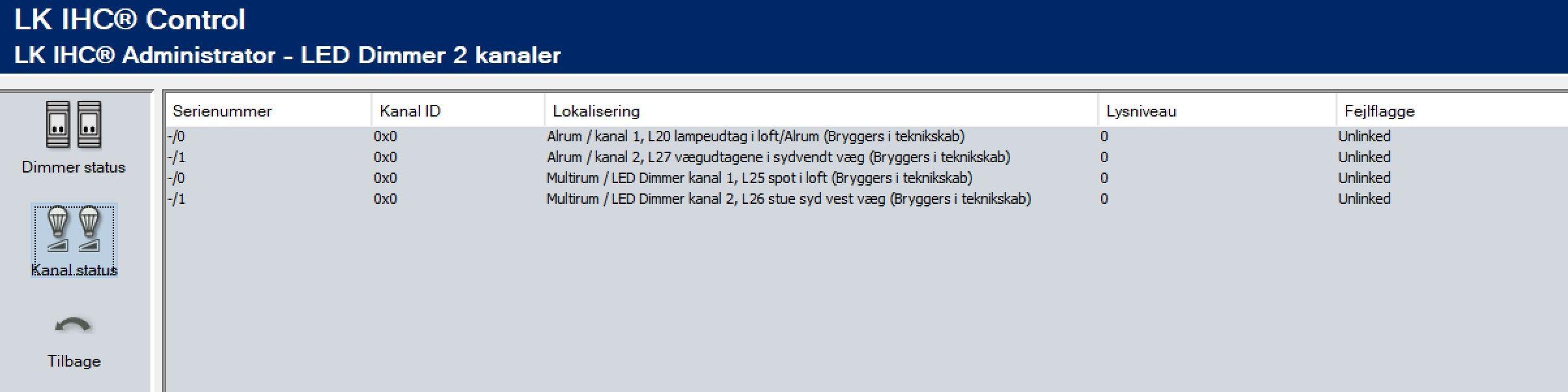

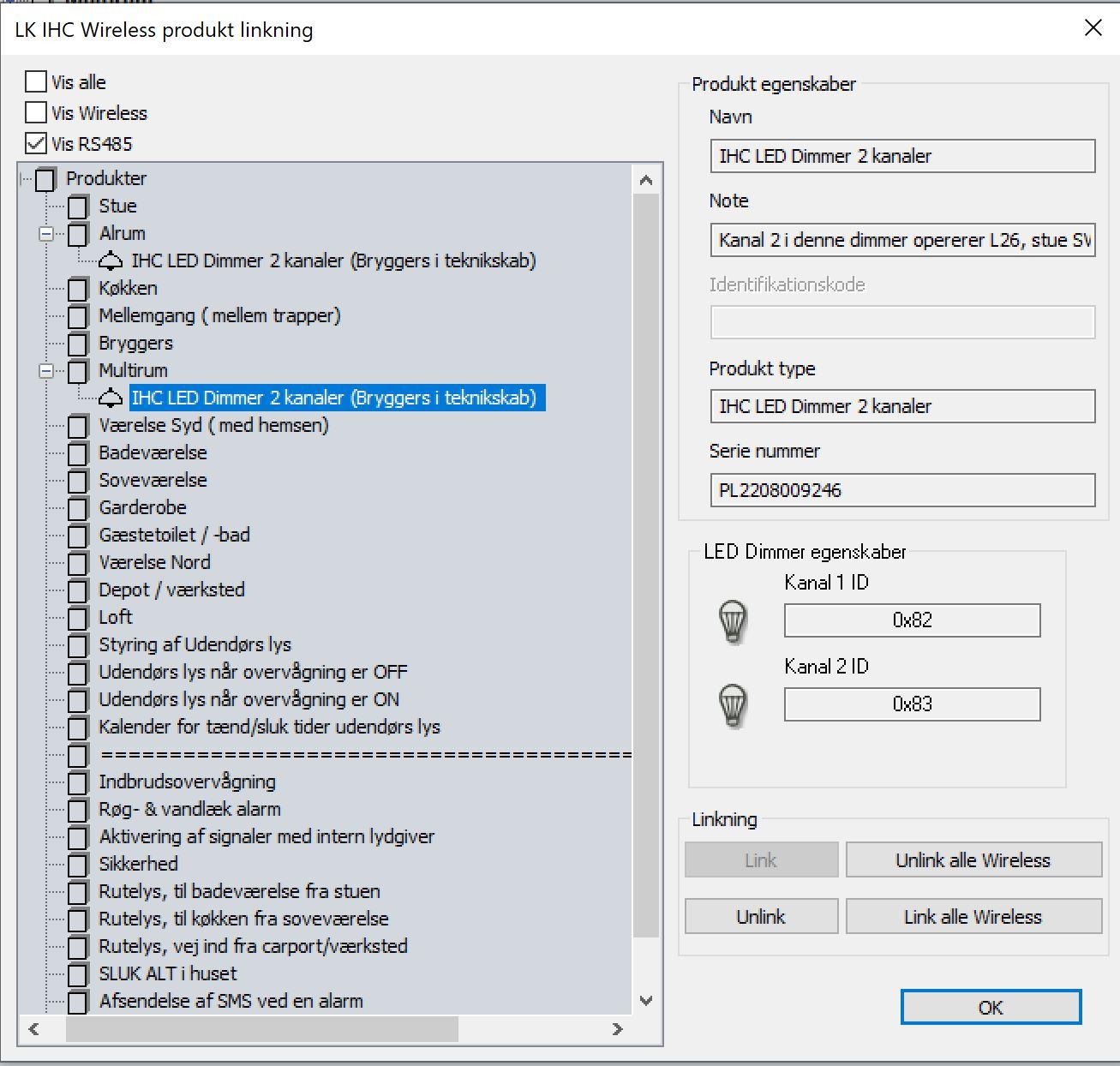

I administratormodulet kan jeg se at for kanalstatus står der til højre i fejlkolonnen "unlinked"??? Linkningen se ud til at være gennemført korrekt idet "link" knappen er tonet ned!

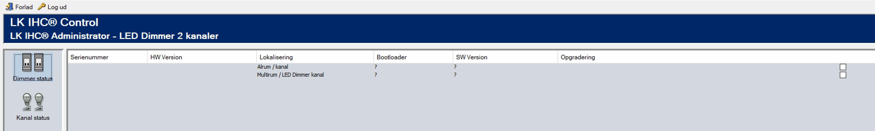

har vedhæftet skærmkopier fra administrator og visual
Ud fra dit 2. billede som ikke viser data fra dine dæmpere, vil jeg mene at du ikke har ordenlig forbindelse til dem.
Som Lars skrev, så SKAL der være 230v på dem, men er faktisk i tvivl om man overhovedet kan se dem hvis der ikke er. Og dine kan godt ses.
Kan se du har SMS modul på, sidder den SIDST på RS485 bussen, ellers tænker jeg det er fejlen.

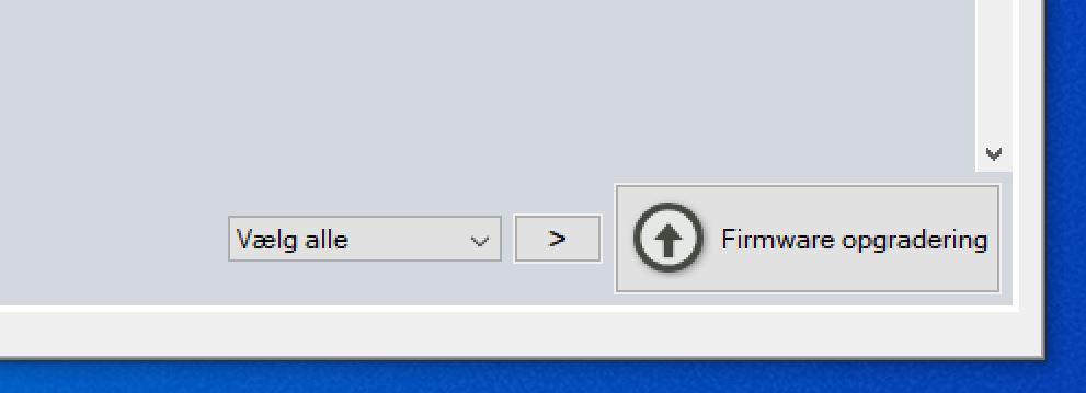

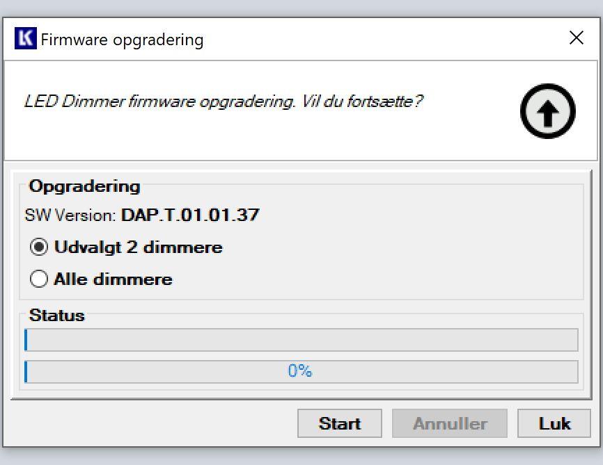

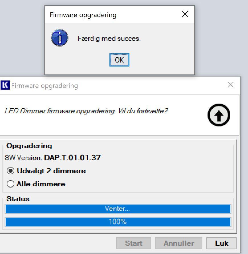

Når firmware opdateringen kan gennemføres uden fejl, vil jeg mene at RS485 og 230V er OK. Dog vil jeg anbefale at du prøver at lave en firmware opdatering hvor du vælger alle dimmer isteddet for at udvælge de 2. Om der reelt er nogen forskel ved jeg ikke, men jeg har bare god erfaring med at løse underlige LED dmmer problemer ved at køre firmware opdateringen 2 gange i træk. Den enegang hvor jeg udvælger de dimmer som skal opdateres, og den anden gang hvor jeg vælger alle dimmer.
Derefter vil jeg anbefale at du prøver at unlinke dimmerne, uploade programmet, linke dem igen og uploade programmet igen. Genstart evt. controlleren inden du går i gang med dette punkt.
Hvis det fortsat ikke virker, så prøv at kigge i serviceview. I nederst venstre hjørne har du en controller log. Der skal helst ikke være nogen kommunikations fejl med dimmerne (husk at kigge på tidsstemplet på log entries. De kan være flere år gamle). Hvis der er kommunikations fejl, vil jeg prøve at gentage firmware opdateringen som beskrevet ovenfor. Det tog mig flere firmware opdateringer før alle kommunikations fejl var væk hos mig.

Nope. Man kan ikke se dimmerne noget sted hvis der ikke er 230V på dem, men såvidt jeg husker, så optræder dimmerne som i Nygaard's screenshots¨, fra dimmer og kanalstatus, indtil de er linket. Der burde dog også være 2 dimmer med serie nr. m.m., men uden program referancer. Derudover er det lidt underligt at link knappen er grået ud og der ikke er nogen info trekant ved dimmerne i link screen shottet. Det plejre kun at se sådan ud når dimmerne er linket.

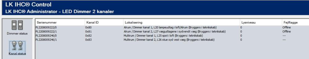

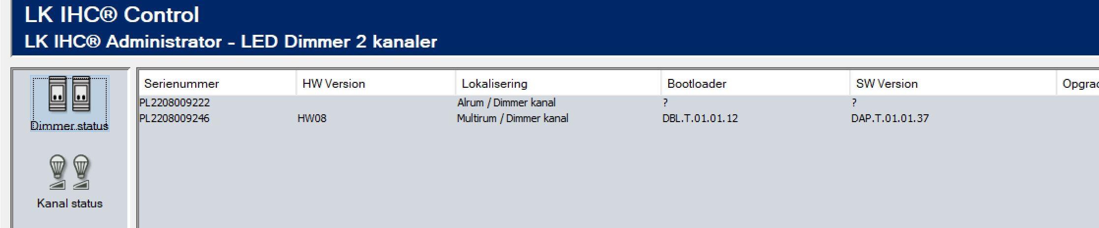

Men nu kan jeg se dimmerne som linket i administrator modulet og den ene virker korrekt som den skal, mens den anden står anført som "offline", og hvorfor nu det?

Jeg er ikke nørd, og har læst og prøvet mig til den viden jeg har om IHC. Så jeg følger vejledningen meget slavisk, og under beskrivelen af link processen står intet om, at når linkningen i visual er gennemført, skal man sende projektet til controlleren! Der kunne jo godt  have været anført "et tip" herom i vejledningen!
Det er åbenbart en underforstået logik, som jeg ikke forstod!!, men det var hvad jeg gjorde og så var i det mindste den ene af dimmerne registreret i administrator modulet.
Prøv evt. at tage 230V og 24V fra dimmeren i 10 sek. og se om den ikke kommer online, når du sætter strøm på igen. Det er også muligt at en controller genstart kan bringe den online igen. Firmware opgadering kan ikke lade sig gøre før den er online.
Hjælpe ovenstående ikke, skal du dobbelt checke forbindelserne på den dimmer som står som offline. Når den står som offline, betyder det at controlleren har haft forbindelse til den siden sidste genstart, men ikke længere har det. For at den vil stå online, skal 230V og 24V være tilstedde, ligesom RS485 forbindelsen. Mangler bare en af delene vil den stå som offline. Det tyder derfor lidt på en dårlig forbindelse på en af de 3. Sandsynligvis på RS485 bussen, da du ikke vil kunne tænde/slukke lyset direkte på dimmerne hvis ikke både 24V og 230V er ok.
Program opdatering mellem firmware updates vil ikke ændre noget. Der ligger ingen firmware informationer i programmet, og Visual er ikke involveret i firmware update.
Så lykkedes det omsider! Efter tredie gennemløb med link- og unlinkprocessen på den drilske LED dimmer, lykkedes det at få den online. Nu fungerer begge LED dimmer som forventet.
