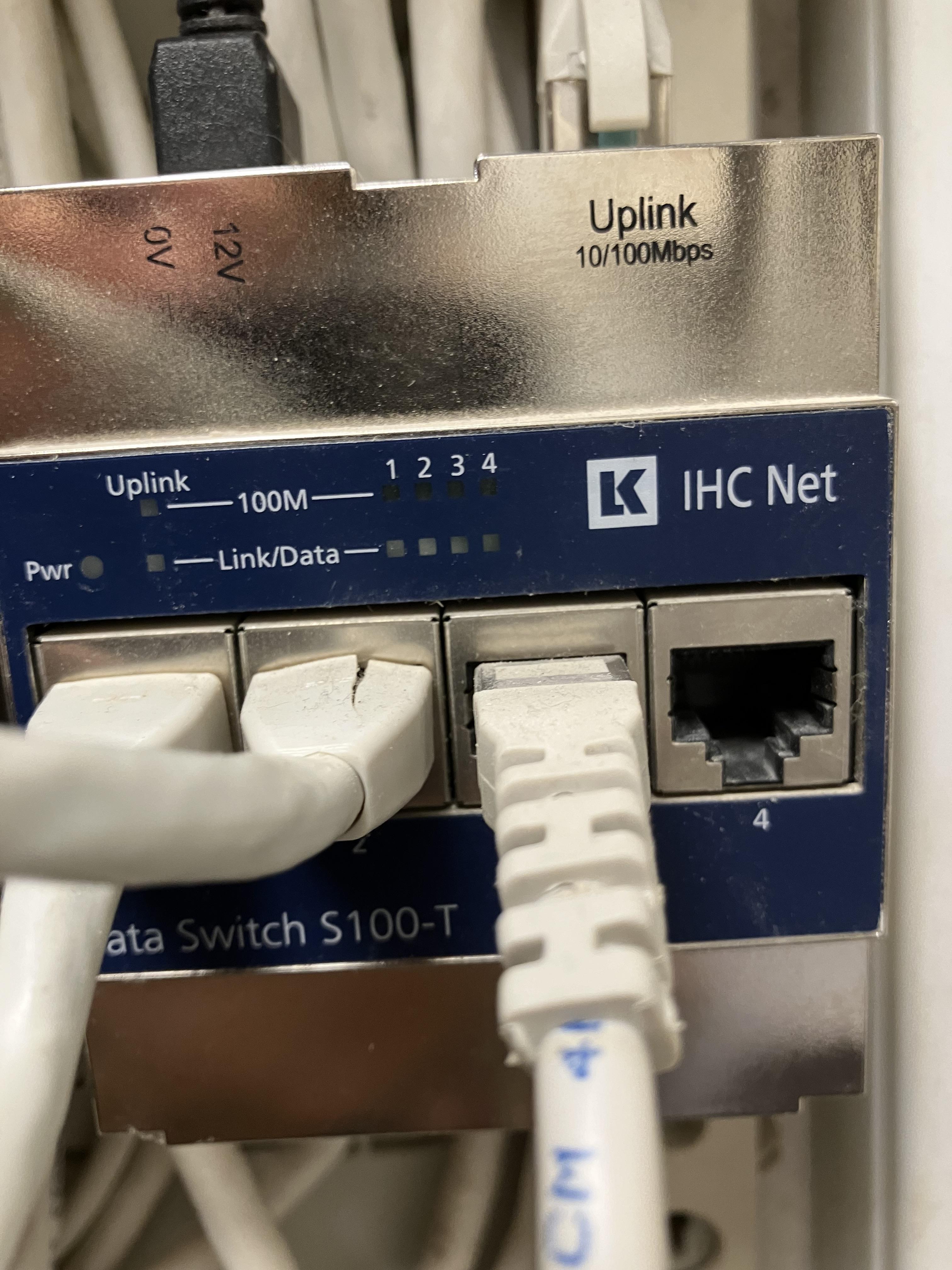

Tine Skrevet November 18, 2023 Rapporter Share Skrevet November 18, 2023 Når der ikke er lys i denne (udgået) dataswitch, hvad kan jeg så købe i stedet? Strømforsyning virker - det er i hvert fald lys i swich til Av-link. Citér Link til kommentar Del på andre sites More sharing options...
EjvindHald Besvaret November 18, 2023 Rapporter Share Besvaret November 18, 2023 Selvom der er lys, ville jeg prøve med en anden strømforsyning. De oprindelige 2 modeller til strømforsyning af IHC Net er ikke så gode. Især den første udgave var ikke optimalt designet. Tine 1 Citér Link til kommentar Del på andre sites More sharing options...
Tine Besvaret November 20, 2023 Forfatter Rapporter Share Besvaret November 20, 2023 Tak! Er der en strømforsyning du anbefaler til et ældre ihc-anlæg? gerne et link :-) Citér Link til kommentar Del på andre sites More sharing options...
EjvindHald Besvaret November 21, 2023 Rapporter Share Besvaret November 21, 2023 Det er et udgået produkt, og derfor kan man ikke længere købe denne strømforsyning. Jeg har selv haft 2 stk. 1. generation strømforsyninger og 2 stk. 2. generation strømforsyninger, som blev defekte. Så selv hvis man kunne købe disse originale IHC Net strømforsyninger, kan jeg ikke anbefale dem. Jeg valgte selv til sidst at benytte en aflagt flad moderne switch mode strømforsyning, som jeg havde fra noget defekt udstyr. Jeg fandt én, som tilfældigt præcis passede ind i monteringsbeslaget i IHC Net tavlen og som gav 12 volt. Prøv at mål størrelsen på monteringsbeslaget og søg efter en moderne strømforsyning, som passer til disse mål. Tine 1 Citér Link til kommentar Del på andre sites More sharing options...
Lars1 Besvaret November 27, 2023 Rapporter Share Besvaret November 27, 2023 Jeg har erstattet mine IHC NET strømforsyninger med standard 12V DIN skinne strømforsyninger fra Elko. Bare værd opmærksom på at IHC NET switchene bruger temmeligt meget strøm. Såvidt jeg husker har jeg en 2A strømforsyning til 3 dataswitche. Derudover har jeg 3 dataswitche som hverken virker med de gamle eller nye strømforsyninger. :-( De 2 af dem virker i en uges tid, hvorefter man skal tage strømmen fra dem i 10 sek. for at få dem til at virke igen. Tine 1 Citér Link til kommentar Del på andre sites More sharing options...
