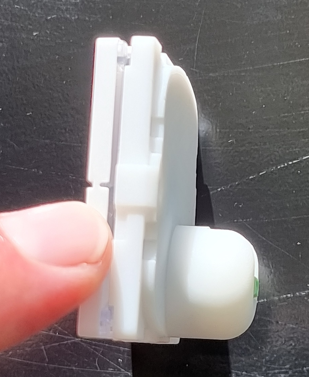

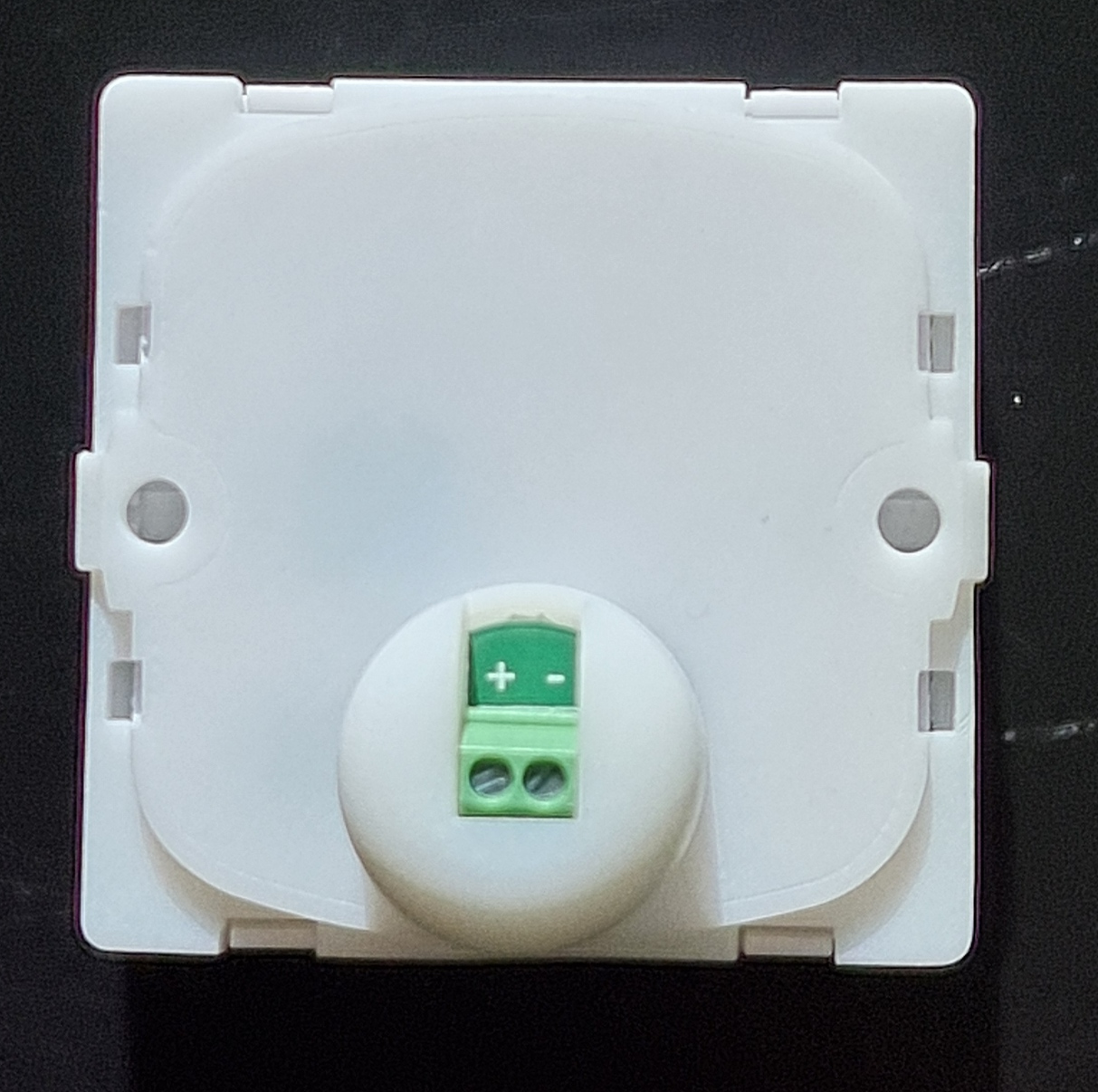

Allan Lytken Besvaret August 14, 2024 Rapporter Share Besvaret August 14, 2024 Vi har netop fået første sending hjem af vores nye produkt. Det er en Matrix med 4 stk frit programmerbar taster, alle 4 taster har frit programmerbar RGB baggrundsbelysning og nu på svagstrøm fra 8 - 30VDC. Den kan dermed udskifte de IHC tryk der sider, men genbruge kabling og strømforsyning. Den passer i teknikrammen, og kan sidde i en FUGA indmuringsdåse. Har man en installation, som ikke har FUGA dåser, så kan den også skrues direkte på væggen eller karmen. Der skal blot kradses ud ved ledningen, til den 15mm 'tud' som er på bagsiden. Den kører Z-Wave og vi bruger den med Home Center 3 fra Fibaro. Den kan også bruges med andre controllere, som Homey, Home Assistant, OpenHAB med flere. Lige om om lidt frigiver vi vores næste produkt. Et DIN-skinne modul til EL-tavlen. Med dette modul kan man tilslutte 2 IHC-datalinjen og dermed på 2 output moduler ind i controlleren. Nu er det muligt at konvertere store dele af systemet til en meget fornuftig pris og stadig have et smart home. Lars1 og Allan Nissen 2 Citér Link til kommentar Del på andre sites More sharing options...
