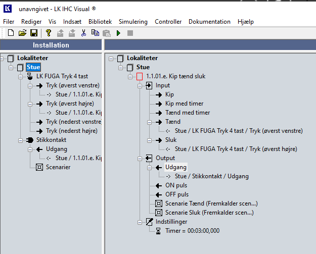

Jeg har en ihc controller visual 3, samt en del input/output moduler og LK Fuga svagstrømstryk 4.
Jeg har prøvet at lave et projeckt i Visual og lagt sendt den til controler.
Har målet alle input/output moduler for at være sikker på de rigtige indgang/udgang på controller. Der er 24v på alle enheder og 230v på outputmoduler.
Det virker som sagt ikke, kan ikke lige se hvor fejlen er.
En der ved hvad jeg gør forkert ?
Skal der være en Rød firkant på Funktionsblokken ?

Dit program er 100% rigtigt.

Den røde firkant ved funktions blokkene fortæller at det er en standard LK funktions blok som ikke er ændret. Hvis du marker en FB med en rød firkant og trykker F1 eller højre klikker og vælger hjælp, får du hjælpe teksten for den pågældende FB frem.
