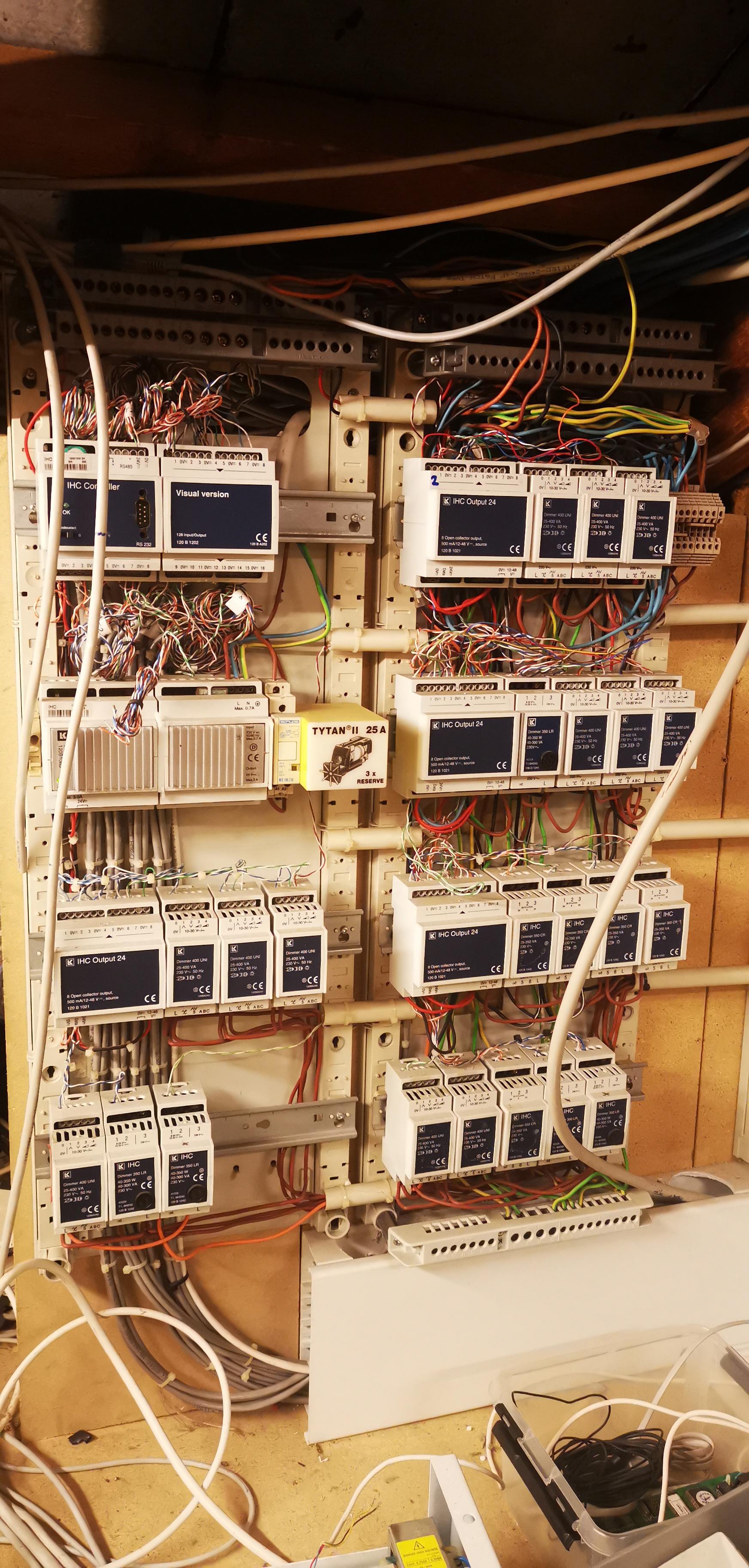

Hej Alle sammen,

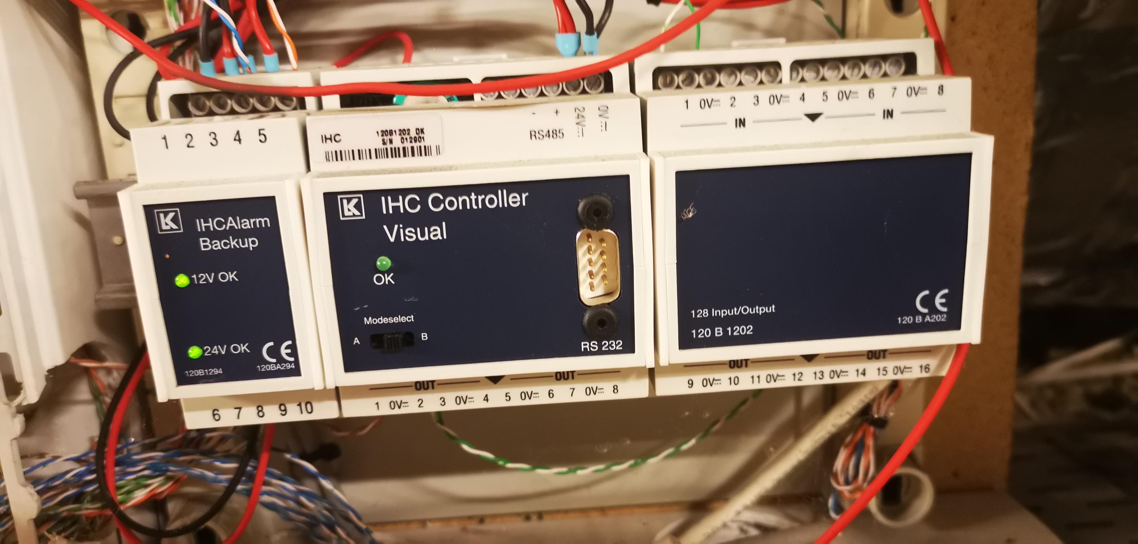

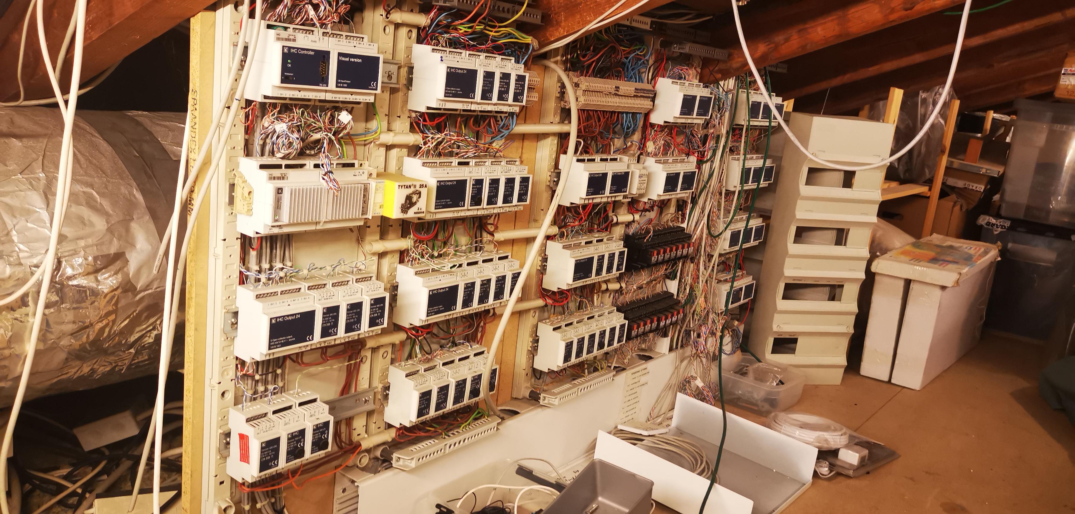

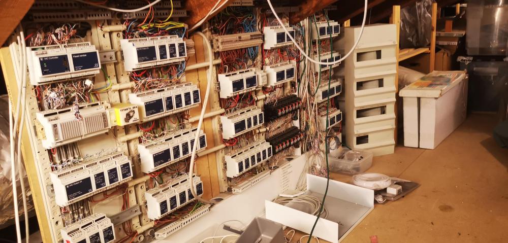

Jeg er ny i forumet og har ingen forstand på IHC
Vi har overtaget vedhæftede Installation.

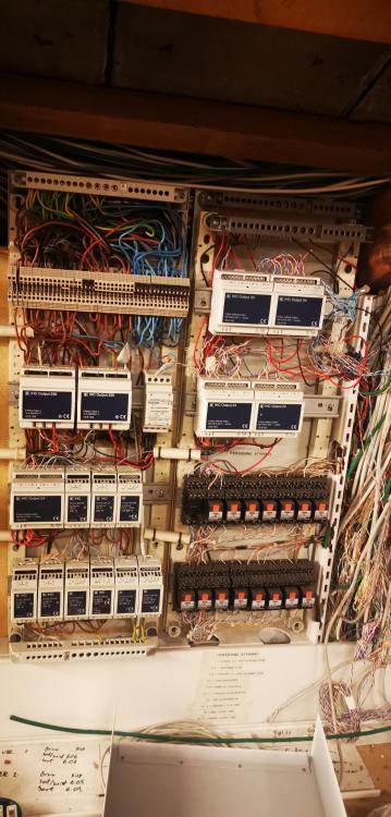

Der er ikke påsat nogle afdækninger på nogle af tavlerne og intet er opmærkede
Vi har modtaget en pc, hvor IHC programmet er installeret, MEN der er INTET indhold i programmet og vi står derfor UDEN backup af de 2 controller.

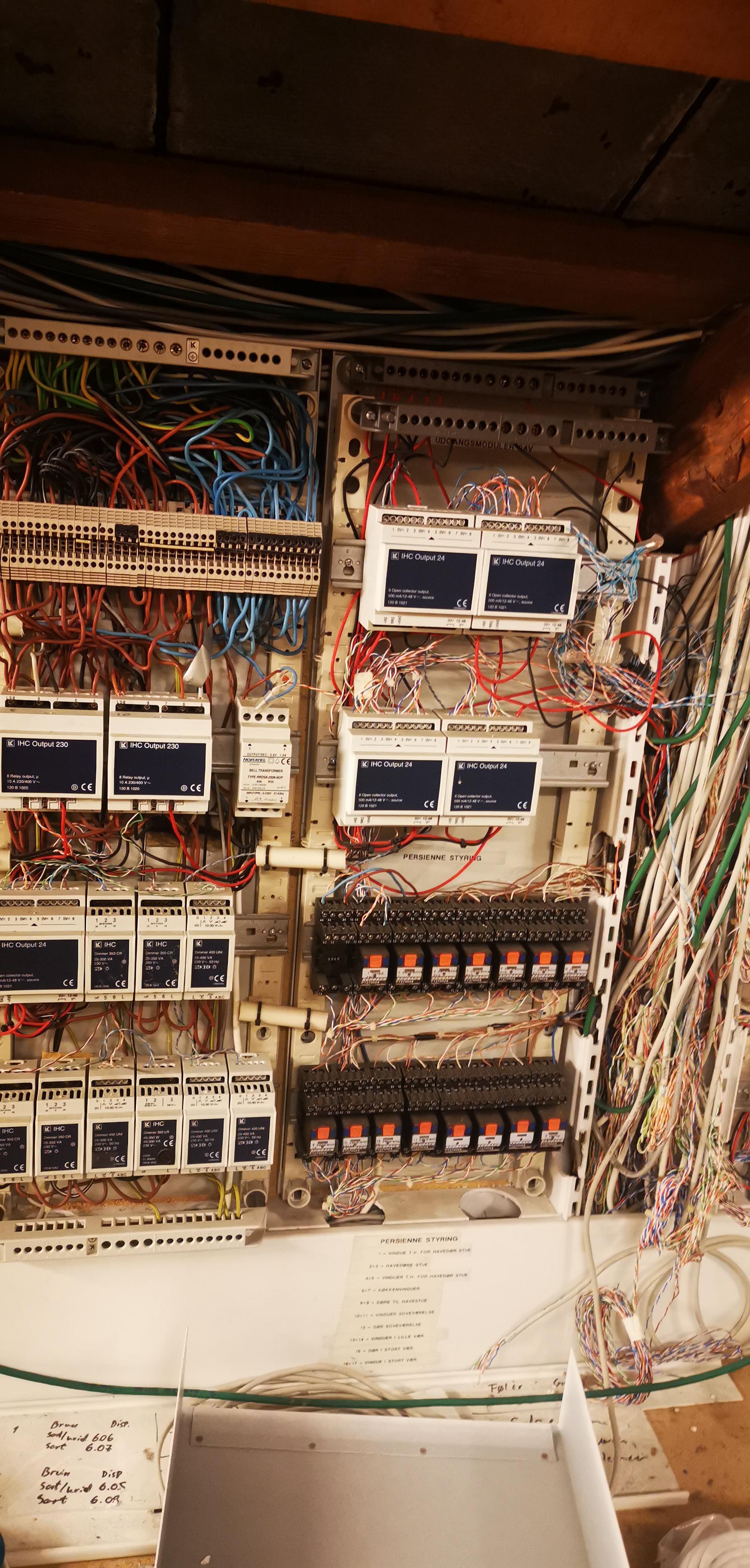

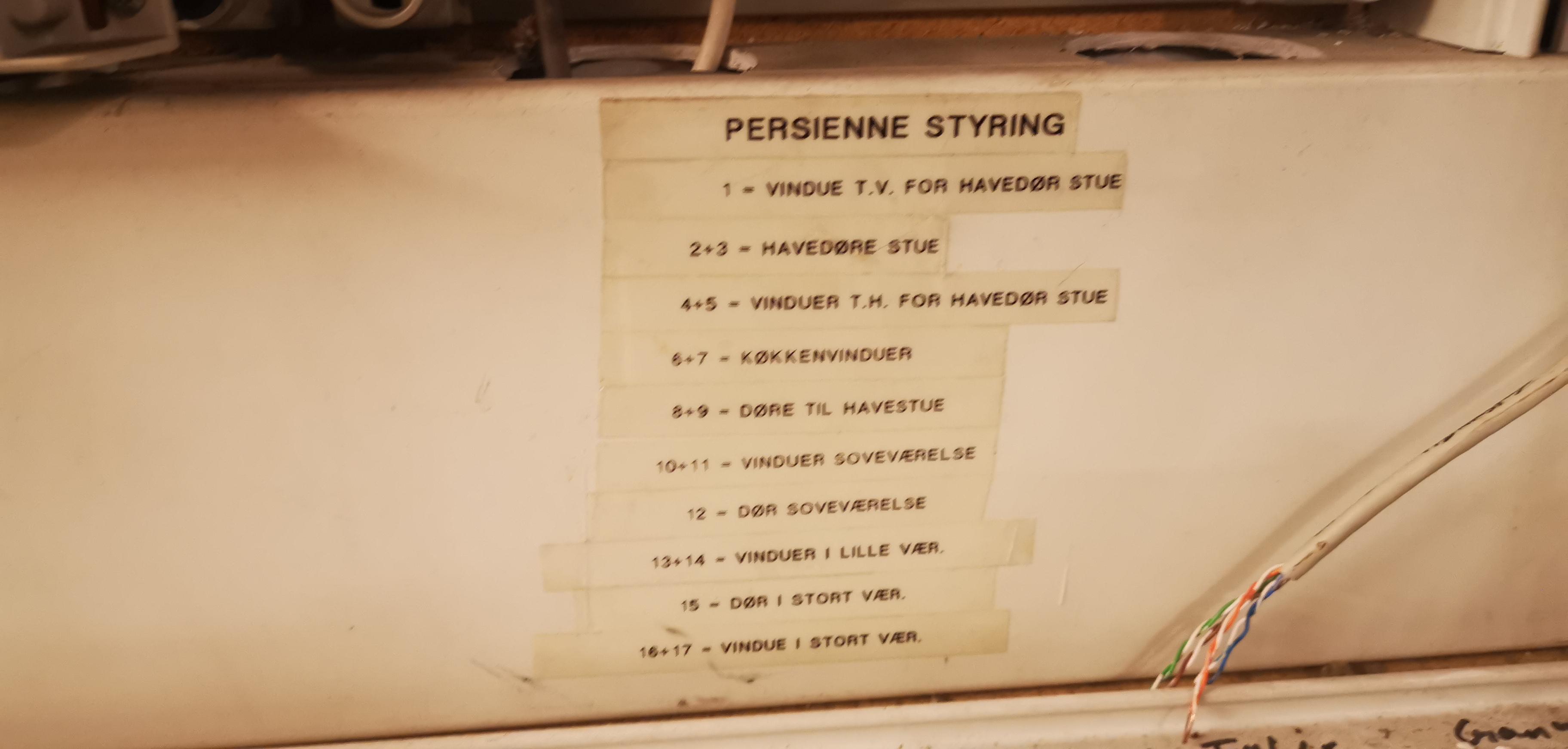

Den eneste dokumentation der forefindes er skrevet på bagsiden af 2 kabelkanaker - som på billedet.
Problemet er, at jeg simpelthen ikke tør pille ved noget af det og ville høre om der er en der kender en elektriker i 2600 Glostrup som kunne hjælpe os for rimelige penge?

Det ligner en stor opgave. For det første har du der en af de helt gamle controllere hvor programmet ikke lige kan overføres. Men der er flere indlæg om det og hvordan du laver en udskiftning. Selve den fysiske udskiftning af controller kan du selv gøre men jeg ville anbefale du får en elektriker til det.
Det gode ved at du selv gør det er at du kan få dokumenteret det hele og markeret alt op. Jeg var selv igennem det med mit hus da jeg købte det. Du kan muligvis også finde en elektriker der kan hjælpe dig men vil tro det bliver dyrt.
Først og fremmest gør den manglende afdækningerne af tavlerne din el-installation ulovlig. Det er en mangel, som du kan forlange udbedret på sælgers regning. Det samme gælder de løst hængende kabler.

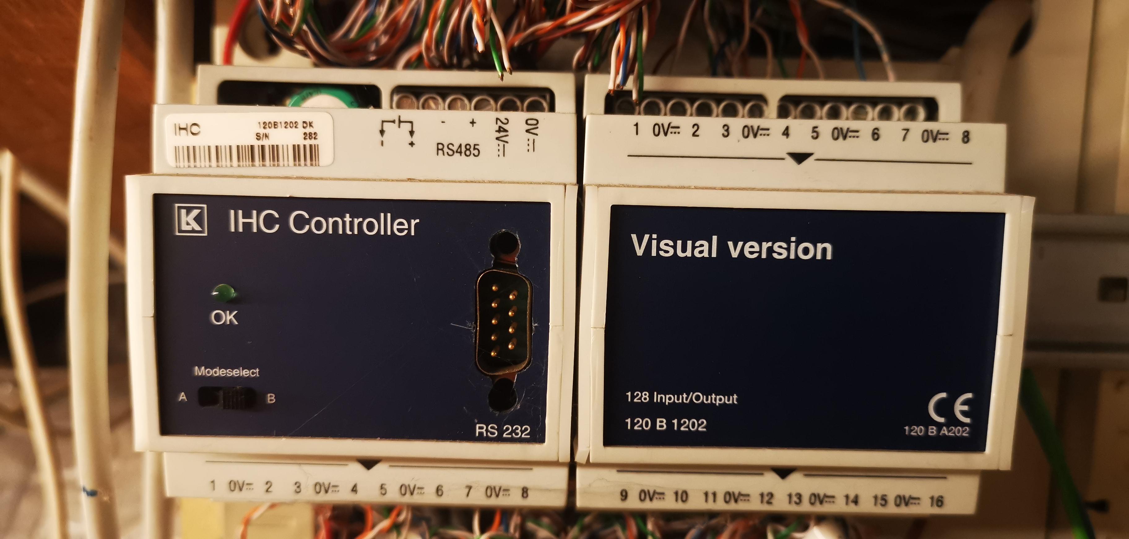

Vedr. den PC i har fået udleveret. Prøv at kigge en ekstra gang, om ikke der ligger nogle program backup'er på den. Det er meget længe siden jeg sidst har haft fat i Visual 1 softwaren, men såvidt jeg husker hedder IHC program filerne også .vis der. De burde være tilgængelige via Visual programmet i file menuen øverst til venstre i Visual programmet.
Sammen med PC'en skulle du også MEGET gerne have fået udleveret det kabel som skal bruges mellem Visual 1 controlleren og PC'en. Uden det kabel er PC'en ikke meget værd. Men hvis du har kablet er det relativt nemt at tilslutte PC'en og downloade programmet fra controlleren, såfremt at du ikke har en af de Visual 1 controller hvor com porten stod af efter nogle år.
Skulle du ende i den situation at du slet ikke kan finde nogle program backupper, og ikke kan trække programmet ud af controlleren så har @Henning Pedersen et værktøj, som gør det nemt at finde alle ind og udgange samt hvad der er tilsluttet dem. Desværre virker det kun med en Visual 2 eller 3 controller.
Som Mikkel skriver, kan du opgrader din installation ved alene at udskifte controlleren til en nyer model. Den nyeste hedder Visual 3, men den har desværre været i restordre i et godt stykke tid nu. Visual 1 og Visual 2/3 er ikke program kompatible. Programmet til Visual 2/3 skal laves fra grunden. Programering kan gøres offline (kræver dog at du ved hvad der er monteret hvor), således at tiden uden lys m.m. under udskiftning er mindre end 1 time. En ny controller koster op til 10.000 kr. alt efter hvordan du køber den. En brugt Visual 2 controller kan typisk fåes for 2-4.000. En ny Visual 3 controller kan i en webshop fåes til om.kring 6-7.000 kr. Programmering kan nemt komme til at koste 10.000 kr. incl. fejl finding når controlleren er skiftet. Selve udskiftningen af controlleren tager som tidligere skrevet en times tid. Hvis du ved lidt om IT er det ikke så svært at lave programmeringen selv. Man skal dog lige sætte sig 20 år tilbage i tiden da LK IHC stort set ikke er ændret siden Visual 2 kom på marked i 2005. Softwaren kan downloades gratis fra https://www.lk.dk/professionel/support/varktojer/download-software/ Det kræver et login, men alle kan oprette sig som bruger, ganske gratis.
Jeg kan desværre ikke anbefale nogen elektriker med IHC erfaring. Men eftersom du har PC'en med softwaren til Visual 1, og forhåbentlig også har kablet mellem controlleren og PC'en så vil jeg tro at alle elektriker som reklamer med LK IHC vil være istand til at hjælpe dig. De plejre at stejle overfor Visual 1 controller grundet den bruger RS232 til kommunikation med PC'en mens Visual 2 og 3 har USB og Ethernet netværks interface i steddet. Men når du har PC'en og kablet, bør dette ikke være noget problem, da Visual 1 et stykke hen af vejen ligner Visual 2/3.

Som Mikkel skriver, så kan det hurtigt blive en større opgave at dokumenterer det hele, det kan dog lade sig gøre at slide sig igennem hele huset, men det er typisk en 2 mands opgave som tager tid. Hvis du ikke kan finde programmet på PCen, så har jeg det værktøj som Lars1 henviser til, værktøjet gør det super nemt at finde alle ind- og udgange. Se evt. video her. https://drive.google.com/file/d/192tcypnBHOpL0HLy1aSetW9wDAmsATGe/view?usp=drive_link
Ud fra dine billeder vil jeg gætte på at den ene kontroller køre lyset og den anden alarmen og gardinerne samt evt. jeres varme.
Venligst Henning
