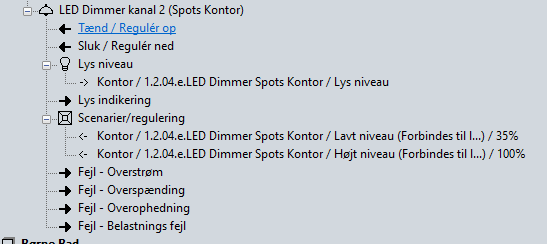

Jeg har et par nye LED Dimmers, hvor jeg på alle oplever samme udfordring.
De er bygget op via funktionsblok 1.2.04.e og tænd/sluk/regulering via "Touch" fungerer som den skal.
Jeg har dog samtidig en "sluk alt" tast som jeg har sat til Sluk/reguler ned i funktionsblokken og den slukker også som den skal.
Men hvis jeg trykker på min "sluk alt" tast MENS LED Dimmeren i forvejen er slukket, så næste gang jeg tænder for LED Dimmeren starter den på laveste lysstyrke (20%).
Hvis LED Dimmeren er tændt, så slukkes den via "sluk alt" og husker det lys niveau den var på.
Nogen gode ideer til hvad det kan være?

Jeg må indrømmer at jeg har svært ved at gennemskue hvordan den funktions blok skal virke. Umiddelbart vil jeg sige at det kun er muligt at reguler mellem 100% og 35%. Det er ikke muligt at slukke med de forbindelser der er lavet. Men det er meget tænkeligt at jeg ikke forstår LK's tankegang eller at du mangler at forbinde lysdæmper tændt udgangen.
Prøv at trykke på F1 når du har funktionsblokken markeret. Så skulle du få LK's villedning til hvordan FB'en skal forbindes. Det plejre at være med fine tegninger af hvad der skal forbindes til hvad.
Jeg giver dig helt ret i at FB’en er lidt svær at gennemskue, men den skulle være sat op efter LK’s forskrifter. Almindelig tænd/sluk/reguler via Touch virker også perfekt.
Jeg tester videre og tjekker F1 hjælpen igen :)
Kender du evt. til noget læring om Visuels simulering/debugging? Jeg synes at have søgt uden at finde andet end LKs egen vejledning. Håber lidt at kunne bruge det til at spotte hvor det går galt.

LK har "bare" droppet deres gamle doktrin om at én og kun én funktionsblok styrer udgangen. Dermed er blokken kun tænkt til at skulle styre lyset fra det/de lokale tryk. Dit "Sluk Alt" scenarie skal så bare direkte ind på lampen, tilbagemeldingen i % vil fortælle funktionsblokken at lyset er slukket.
Hvis du gerne vil beholde den gode standart med én og kun én FB pr. udgang så åbner du bare blokken og tilføjer en ny indgang som du f.eks. kunne kalde "Sluk" samt en ny scenarie udgang som passende kunne kaldes "Scenarie Sluk". I højre side laver du et nyt program og fører indgangen over på hændelse med "X - ON", Scenariet trækkes over med "Fremkald x".
I selve IHC programmet trækker du det nye scenarie over på lampen med 0%, eller OFF hvis det var en relæ udgang.
Nu vil det virke som ønsket.

Jeg må sige at jeg gang på gang bliver imponeret over den viden der findes på dette forum! Tusind tak! Den "tilpassede" FB gør tricket.
Hvis andre skulle møde samme scenarie, så ser Hennings løsning således ud hos mig.
