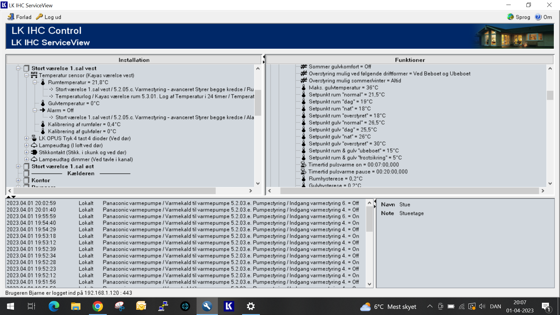

Bjarne Sørensen Skrevet April 1, 2023 Rapporter Share Skrevet April 1, 2023 Jeg har en udfordring med gulvvarmestyring FB 5.2.05C. Når setpunket er indenfor den indstillede hysterese pulser pumpeudgangen 5-10 sek on/off. Her på indgang 4. Er der noget galt i LK's FB, for pulsvarme er indstillet til 7/20 min? Slår jeg pulsvarme fra gør den det ikke. Det resulterer i en masse varmekald on/off til varmepumpen da der vist også er en fejl i FB til pumpestyringen 5.2.03E. Citér Link til kommentar Del på andre sites More sharing options...

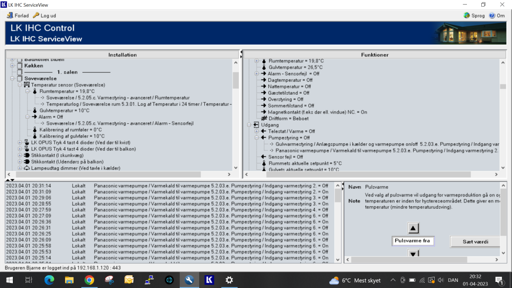

0 Bjarne Sørensen Besvaret April 1, 2023 Forfatter Rapporter Share Besvaret April 1, 2023 Jeg har også det problem at selvom den slet ikke er i nærheden af setpunket så bliver pumpeudgangen også lige aktiveret kortvarigt i 5 sek. som her i soveværelset med indgang 2. Er der nogle der kan gennemskue hvad der sker i den FB? Citér Link til kommentar Del på andre sites More sharing options...
0 Henning Pedersen Besvaret April 2, 2023 Rapporter Share Besvaret April 2, 2023 Siden LKs blokke har kørt i så mange år, tænker jeg umiddelbart ikke at det er dem der fejler. Men selvfølgelig muligt. Du har dobbelt temp. signal ind på dine blokke, et fra sensoren og så fra noget Log af temp, som jeg ikke umiddelbart forstår, kunne det være den der laver balladen. Citér Link til kommentar Del på andre sites More sharing options...

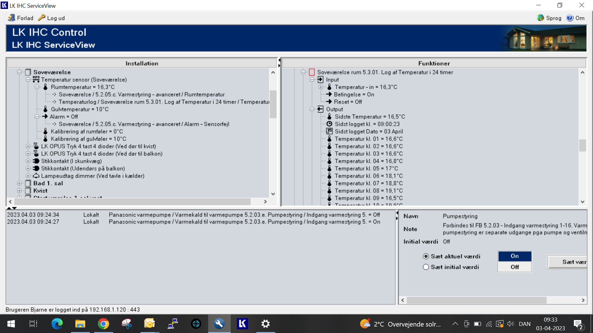

0 Bjarne Sørensen Besvaret April 3, 2023 Forfatter Rapporter Share Besvaret April 3, 2023 21 timer siden, Henning Pedersen skrev: Siden LKs blokke har kørt i så mange år, tænker jeg umiddelbart ikke at det er dem der fejler. Men selvfølgelig muligt. Du har dobbelt temp. signal ind på dine blokke, et fra sensoren og så fra noget Log af temp, som jeg ikke umiddelbart forstår, kunne det være den der laver balladen. Det er FB 5.3.01 log af temperatur jeg bruger.. Den er super nyttig når jeg skal holde øje med temperaturerne ifb. med indregulering. Men det kan da godt tænkes at det er det der laver balladen. Jeg har et bryggers der ikke logges på den måde, så jeg har lige slået "log værdiskift" til i serviceview på pumpeudgangen af varme FB'en så jeg lige kan se om den også går on/off efter 5 sek. Jeg har slået pulsvarme fra på alle varmestyrings FB og nu er der faldet lidt mere ro på dem, men der er stadig det problem at udgangen stadig går on/off en gang imellem selvom rummet er i frostsikret som rum 5 her i loggen. Citér Link til kommentar Del på andre sites More sharing options...
0 Henning Pedersen Besvaret April 5, 2023 Rapporter Share Besvaret April 5, 2023 Jeg er med på funktionen af at logge data, det jeg ikke helt forstår er at du har signal IND fra din log blok. Jeg tænker mere at signalet skulle gå fra sensoren TIL din log blok, og ikke FRA din log blok TIL varmestyringsblokken. Citér Link til kommentar Del på andre sites More sharing options...
0 Lars Jacobsen Besvaret April 6, 2023 Rapporter Share Besvaret April 6, 2023 Umiddelbart ser det rigtigt ud med signal fra temp sensoren til 2 indgange på hhv Varmestyrings FB og Log FB. Det ses ikke at der skulle være noget forbundet på/til/fra udgange fra Log DB. Måske Bjarne skulle smide hele sin program op istedet for screenshots. Så er det lidt nemmere at undersøge om der er fejl i FB eller sammenkoblingen. For ja det virker lidt mærkeligt at det sådan pendler on/off. Det er ihvertilfælde ikke korrekt. Uanset hvor årsagen så er. Citér Link til kommentar Del på andre sites More sharing options...
0 Bjarne Sørensen Besvaret April 6, 2023 Forfatter Rapporter Share Besvaret April 6, 2023 1 time siden, Lars Jacobsen skrev: Umiddelbart ser det rigtigt ud med signal fra temp sensoren til 2 indgange på hhv Varmestyrings FB og Log FB. Det ses ikke at der skulle være noget forbundet på/til/fra udgange fra Log DB. Måske Bjarne skulle smide hele sin program op istedet for screenshots. Så er det lidt nemmere at undersøge om der er fejl i FB eller sammenkoblingen. For ja det virker lidt mærkeligt at det sådan pendler on/off. Det er ihvertilfælde ikke korrekt. Uanset hvor årsagen så er. Hej Lars. Jeg lægger lige hele projektfilen op. Det eneste jeg ikke har nået at teste endnu er at have en varmestyrings FB liggende uden nogen sensor på input for at se om det er FB'en det selv pendler on/off eller det er noget støj fra føleren (men dette skulle jo ikke betyde noget på output). varmepumpe med gang.vis Citér Link til kommentar Del på andre sites More sharing options...
