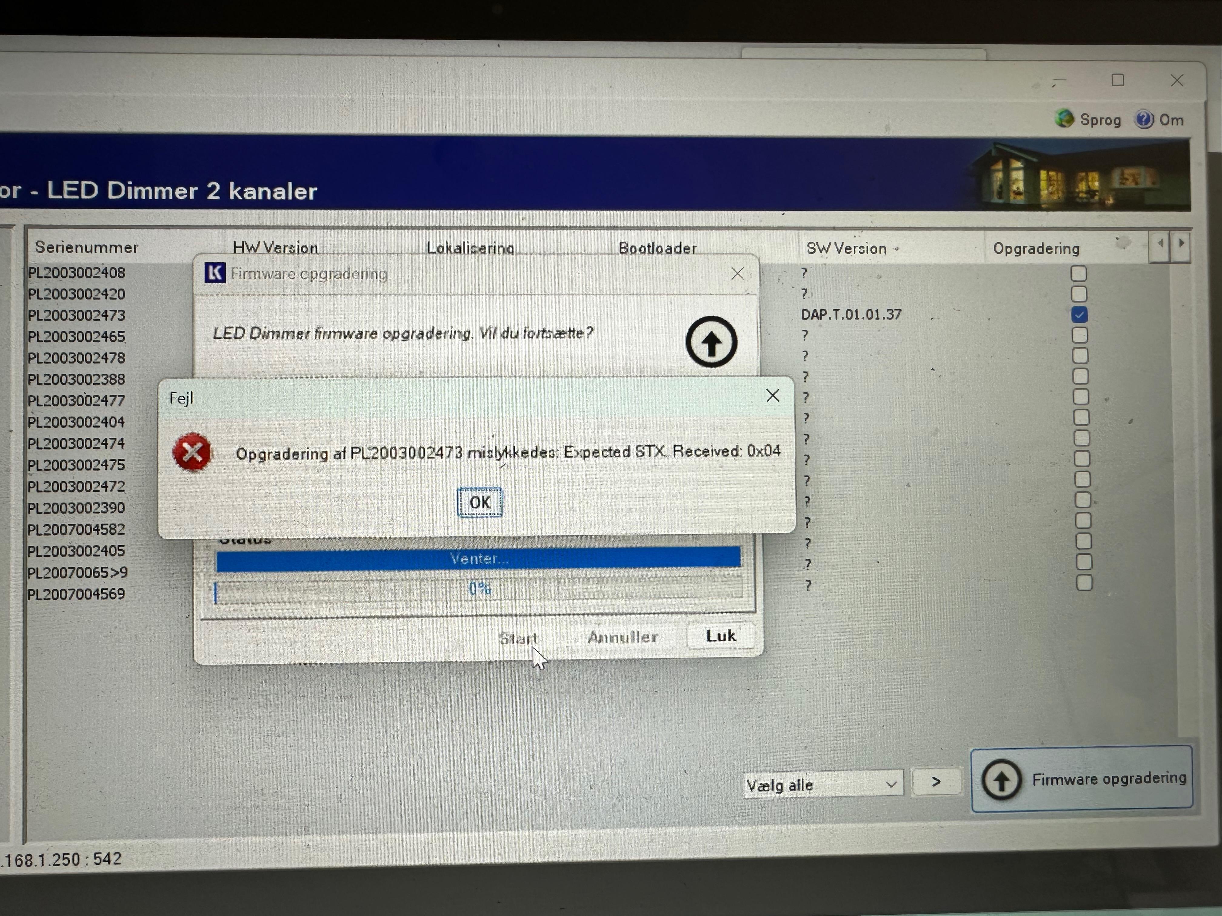

Firmware opdatering af dimmere.

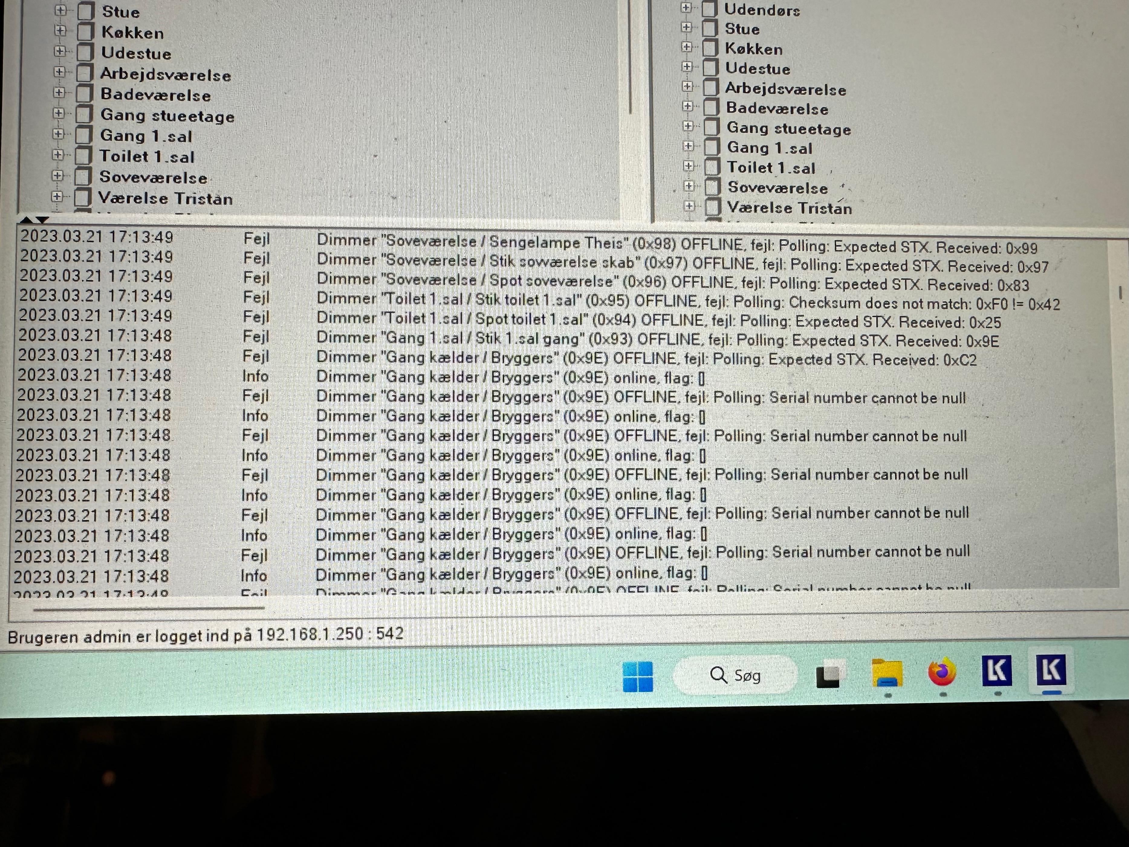

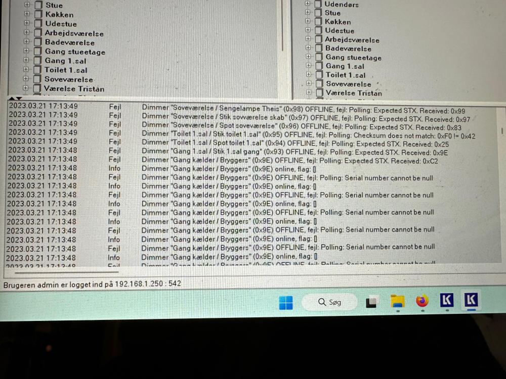

Dette kunne ikke lade sig gøre - der er ikke ordentlig kontakt til dimmere - se fotos.

Gav måske en lille ændring idet jeg nu havde kontakt til og kunne firmware 2 dimmere. Resten af dimmerne stadig uden for rækkevidde. Det kan være et tilfælde at 2 dimmere kunne firmwareopdateres.

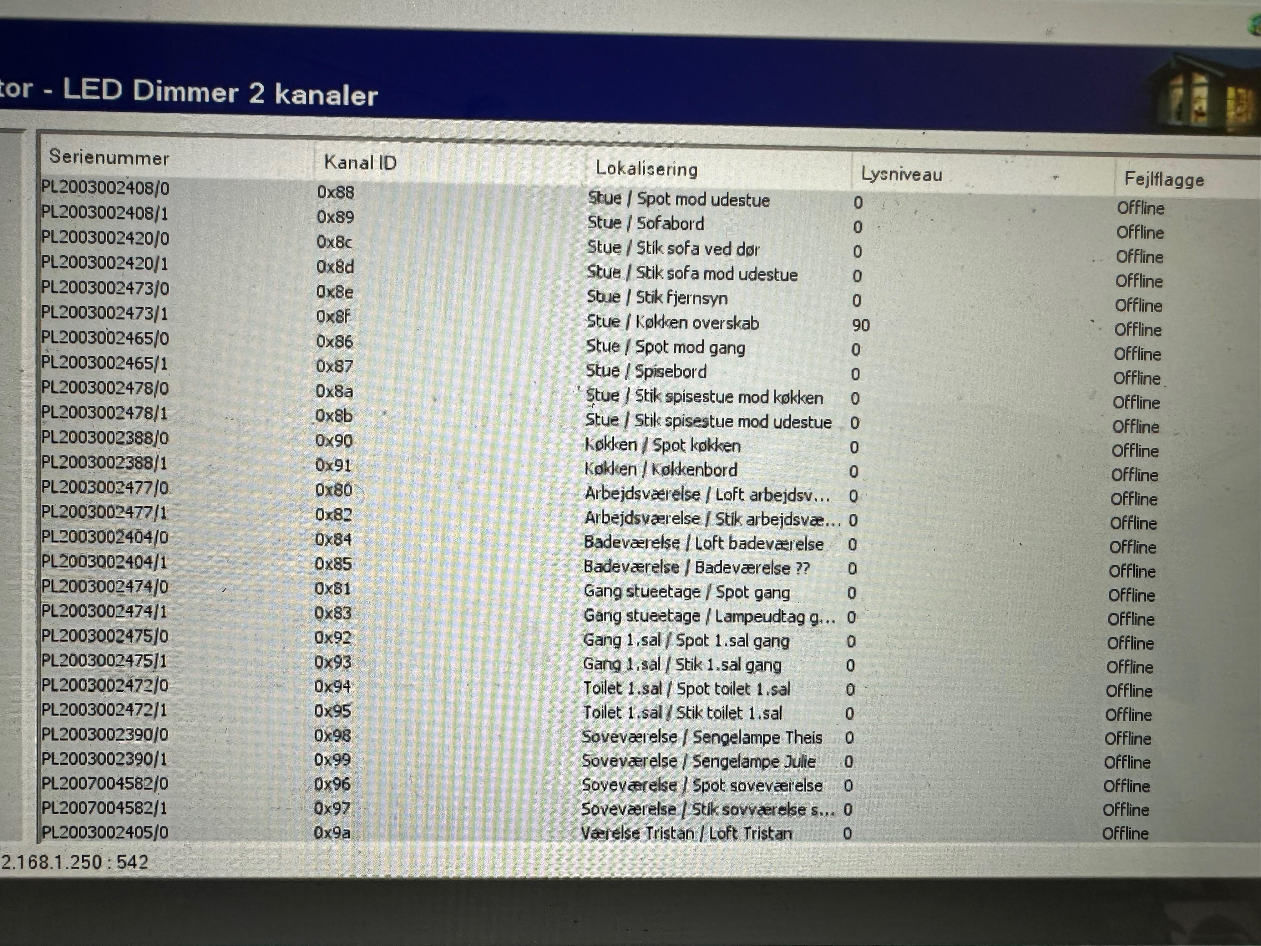

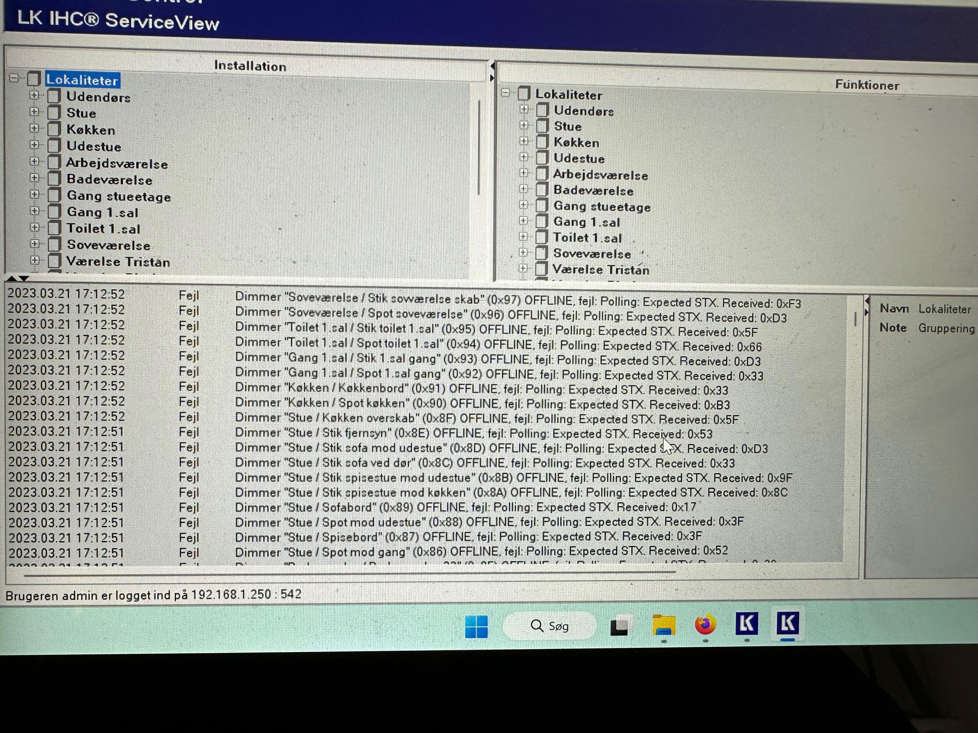

Situationen blev faktisk ikke bedre - Tryk/Controller virker stadig ikke mod dimmere.
Dimmere kan ikke styres fra Serviceview eller fra app på telefonen.
Dimmere kan fint styres via tryk direkte på modulet.
