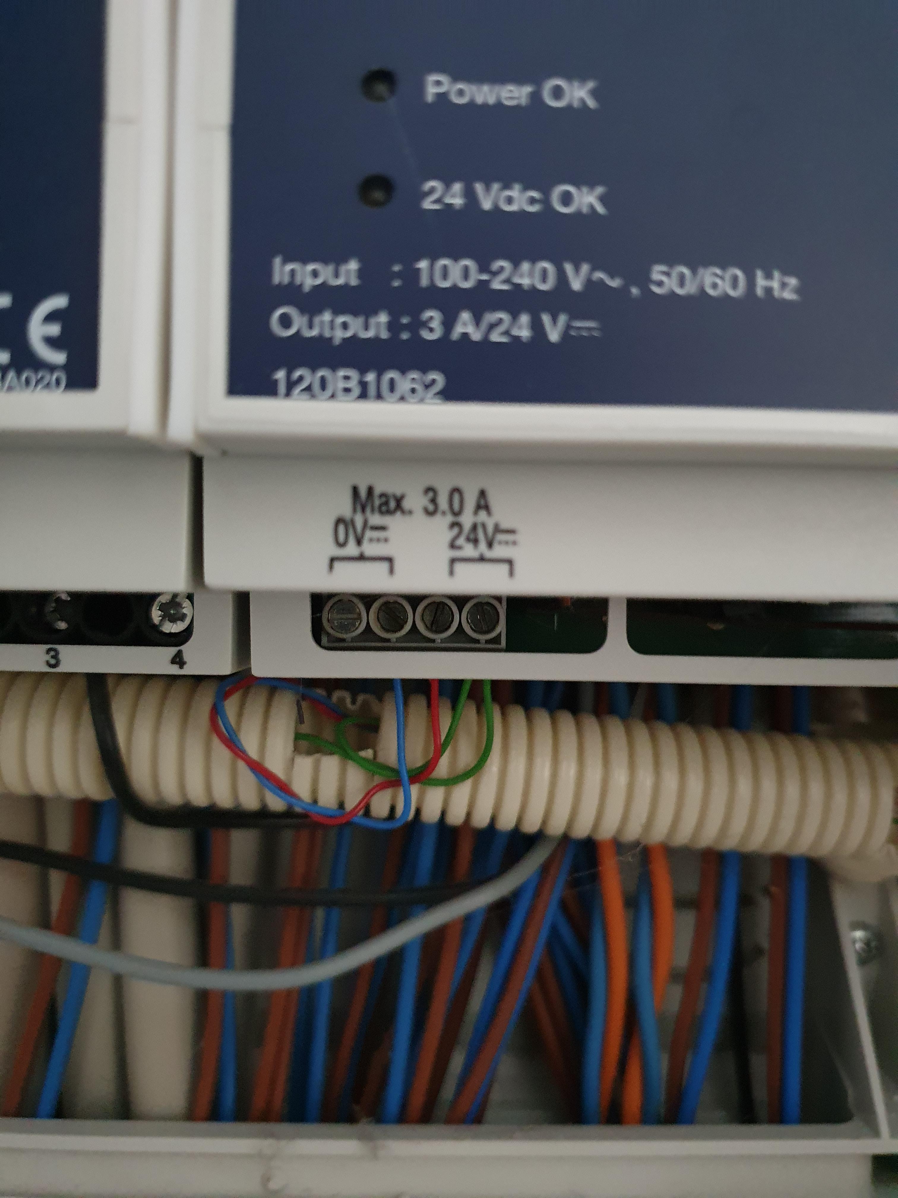

Jeg er her til morgen vågnet op til et hus hvor der ikke er noget af vores IHC der reagere. Ved nærmere inspektion, så er hele IHC tavlet "død" (Uden lys) - Alle installationer som ikke er koblet op på ICH virker (fryser, køleskab, emhætte osv.)

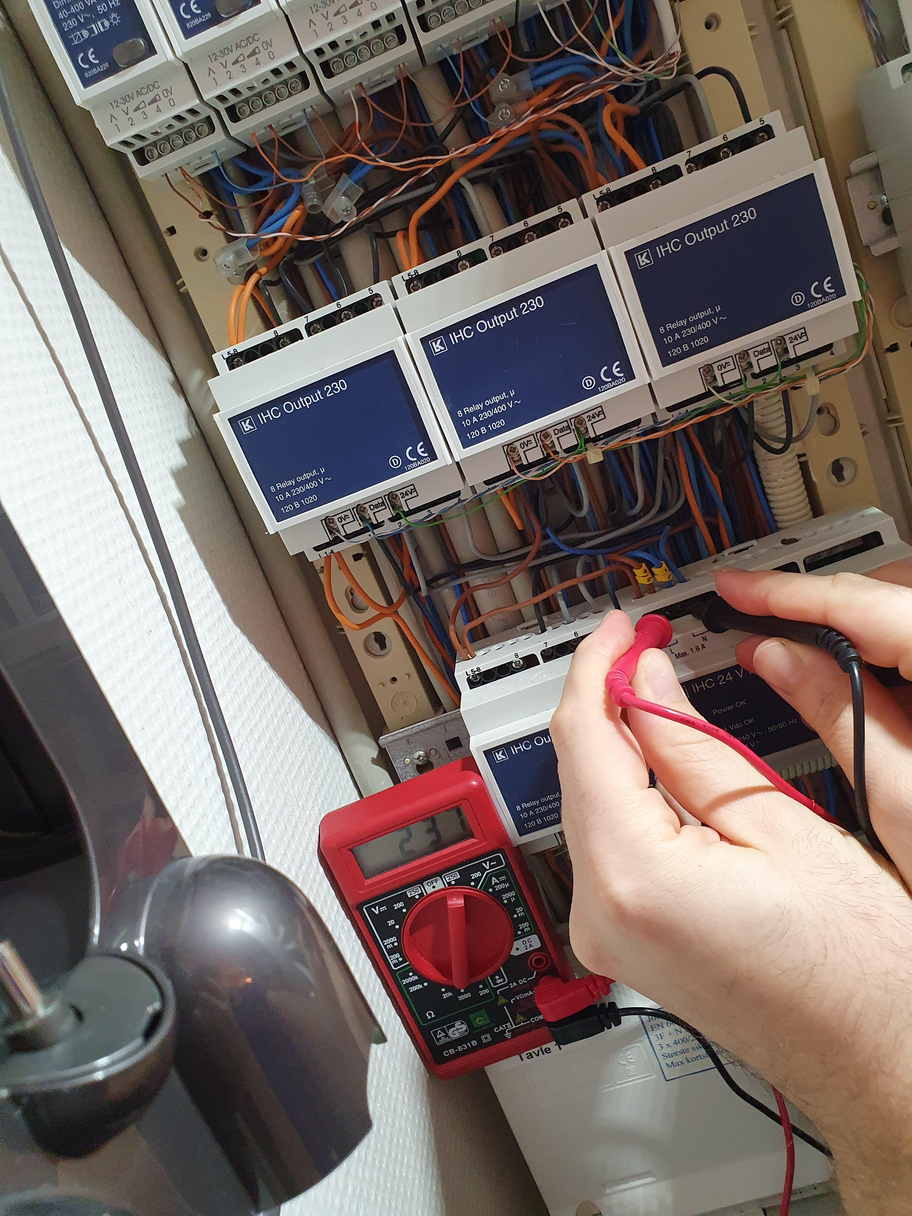

Jeg tænker det måske er 24V strømforsyningen? - Jeg har målt på den og får 3,8V på klemmerne i controlleren (Jeg tænker det er back-up batteriet der giver de 3,8V)
Skal der blot en ny strømforsyning til eller nogle bedre bud?

Hvis du har 230v ind, men ingenting ud, så er en ny strømforsyning er rigtig godt bud. Men inden du ringer efter en ny, så mål lige på strømforsyningens udgang, det kunne jo være noget så simpelt som en knækket ledning.
Det er et godt bud.
Jeg har mål på klemmen med den blå ledning til den med rød ledning og ligeledes fra den klemme med blå ledning til den med den grønne.... Ingenting

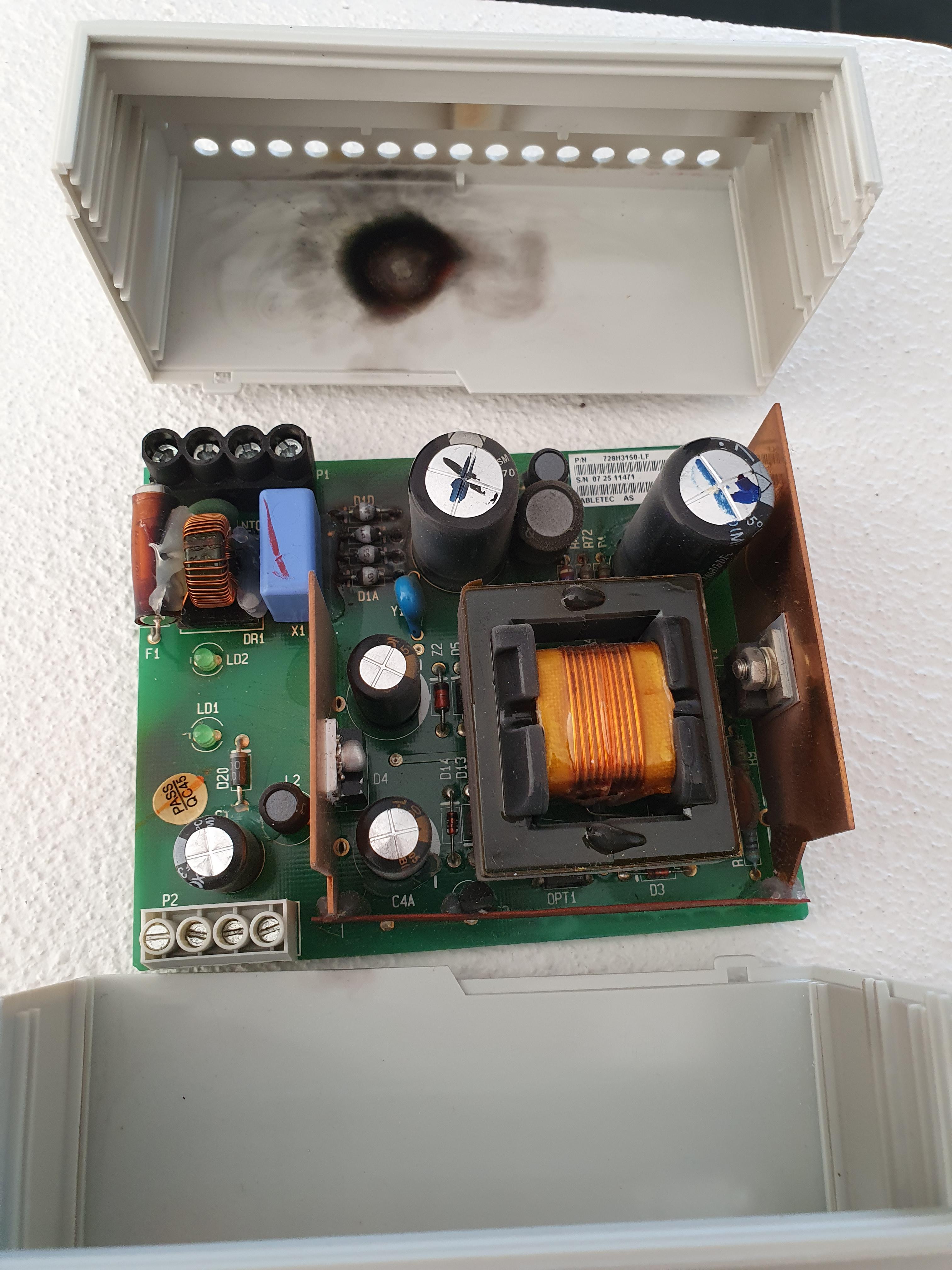

Jeg har afmonteret strømforsyning og skilt den ad. Tror den er god nok... En ny er bestilt :)

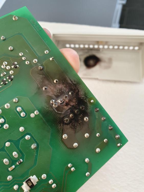

Såvidt jeg kan se på billederne er den brændt af i ensretter kredsen. Det vil ikke være der den brænder af hvis den er overbelastet. Faktisk vil spændingen på 24V siden bare falde hvis den bliver overbelastet og så vil man se controller genstart m.m. før den brænde af. Det tyder mere på en fabrikations fejl eller alderdom. Det er trods alt en Visual 2 installation med SMS modem og input 24/24 moduler. Det er efterhånden 15 år siden input 24/3 afløste input 24/24.
Ja det er nok alderdom den er død af. Det er installeret i 2008 og har kørt 24/7 365... så det er fair nok hvis den er blevet træt.
