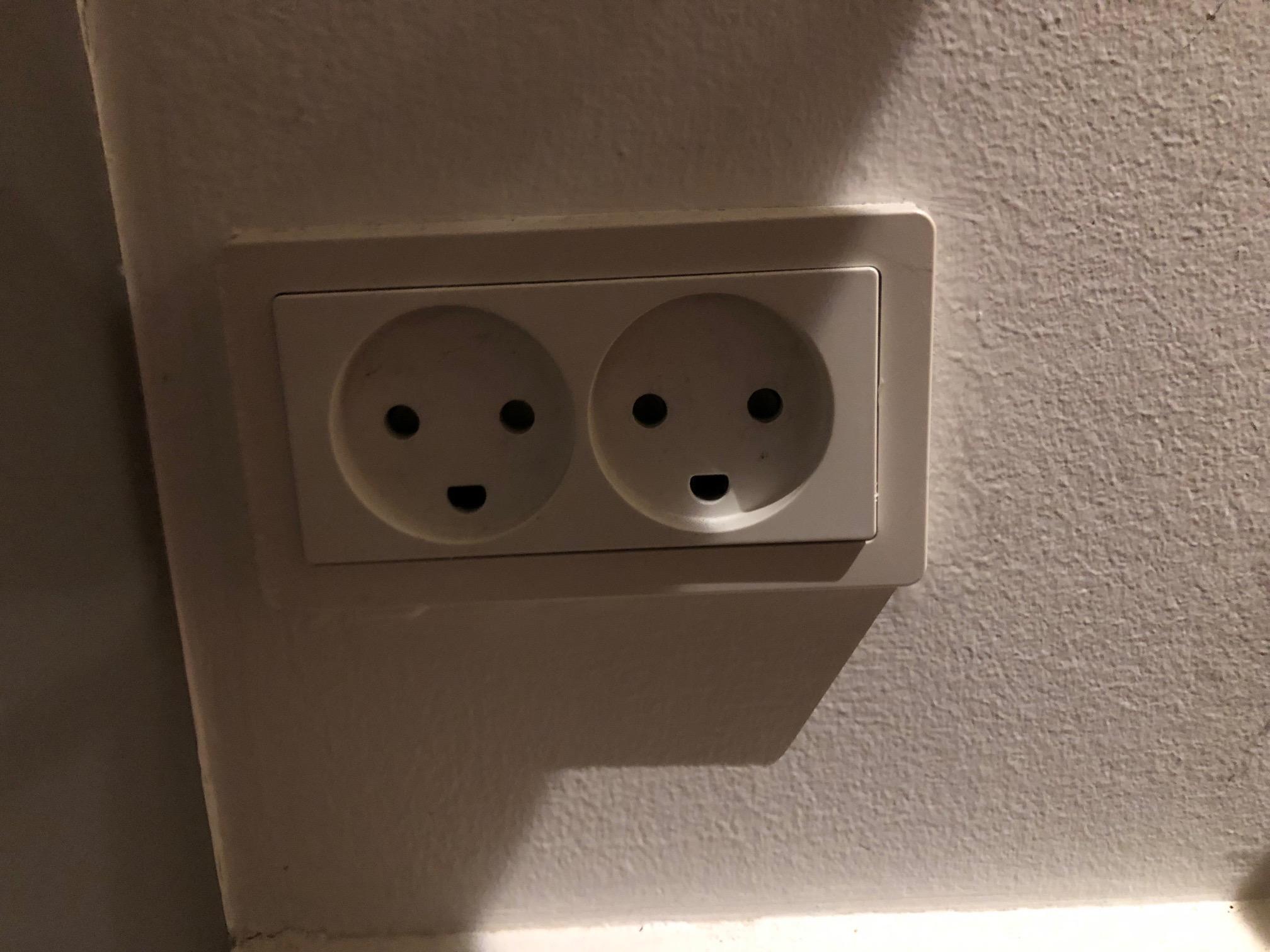

Er der en venlig sjæl der kan hjælpe?
Jeg har flere stikkontakter som det på billedet, hvor venstre side er styret af IHC dvs. jeg kan tænde på en kontakt. De har virket før, men efter om programmering, er funktionen smuttet, og jeg kan ikke få det til at virke.
Hvad gør jeg galt?

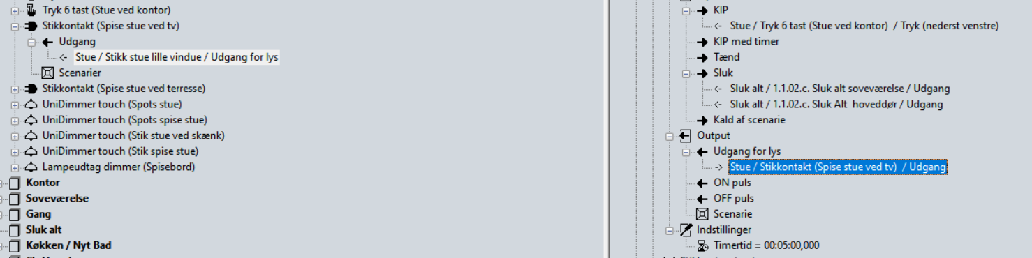

Udfra dine informationer er det MEGET svært at sige hvad der går galt. Måske kan nedenstående spørgmål hjælpe dig til at indkredse problemet.
Hvad lavede du i forbindelse med omprogrameringen?
Fysiske ændringer eller kun program ændringer?
Kan du være kommet til at give stikkontakterne en forkert addresse?
Hvad sker der hvis du prøver at styre stikkontakterne via serviceview?
Virker trykkene som de skal? brug f.eks. logning i serviceview til at checke dette.
Kan trykkene have fået en forkert addresse?
