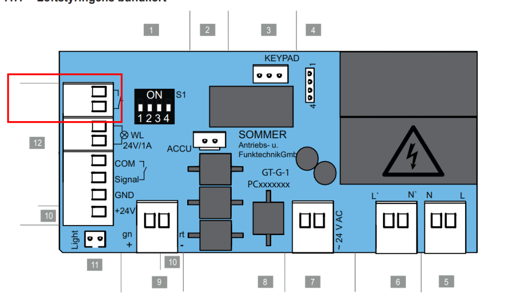

Nu skriver du ikke om det er med IHC controller eller du tænker rent wireless, med controller skulle det nok kunne lade sig gøre. Tænker portstyringen har indgang for op, ned eller kip, som du bare skal parallelt ind over.
Hvis der skal være rent wireless har jeg ikke et kvalificeret bud, men måske andre har noget her.
Hej Henning
Jeg er faktisk åben for hvad der end er muligt, bare jeg kan få det til at fungere via IHC styrringen

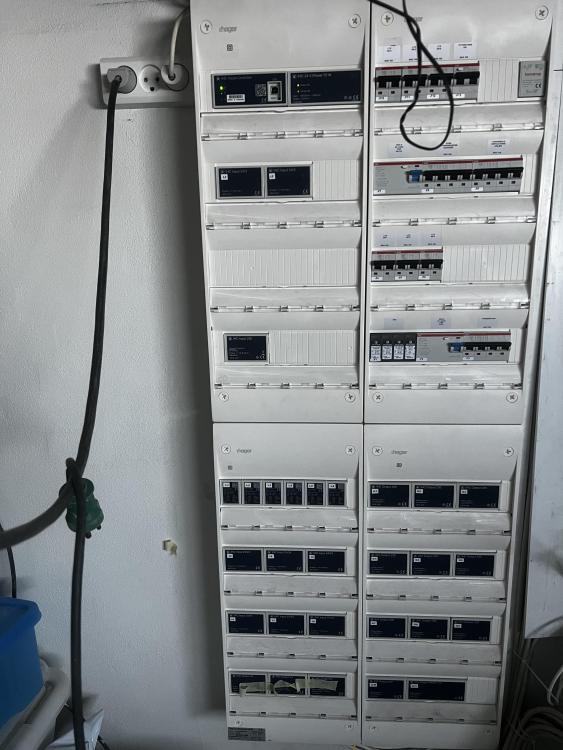

Har lige taget et billede af tavlen og garageport åbneren. Det er muligt at kable, jeg tænkte nok bare det ville være nemmere at være trådløst?
Har fundet frem til noget på side 44 i vedhæftet PDF
base-base+_46900V013-3.pdf
