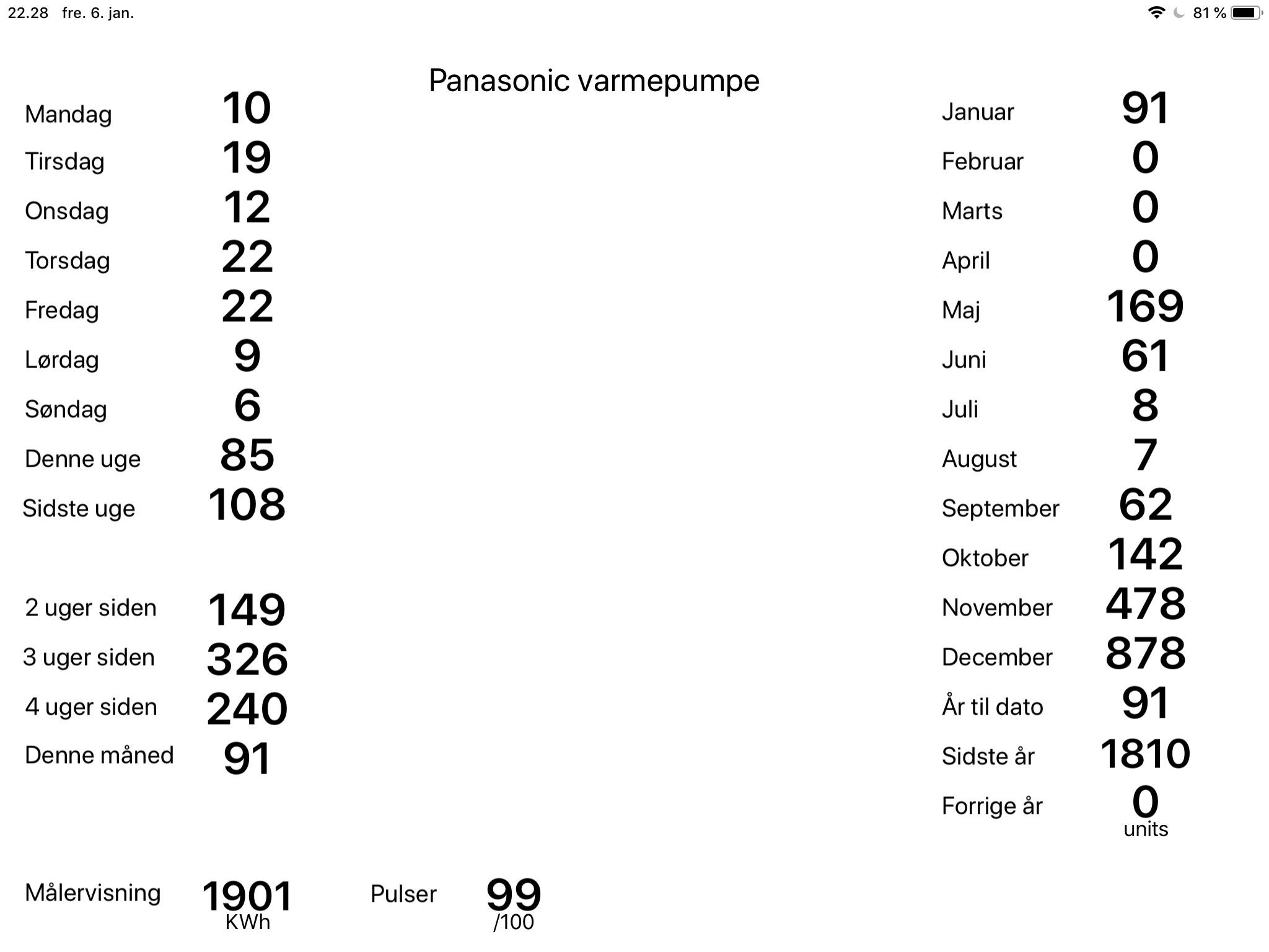

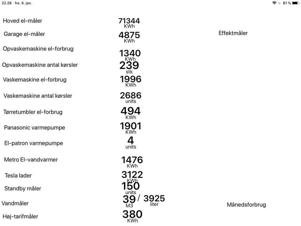

Jeg har brug for et overblik over vores forbrug på jordvarme. Vi har hele tiden haft en bimåler, men jeg er ikke god nok til at aflæse den.

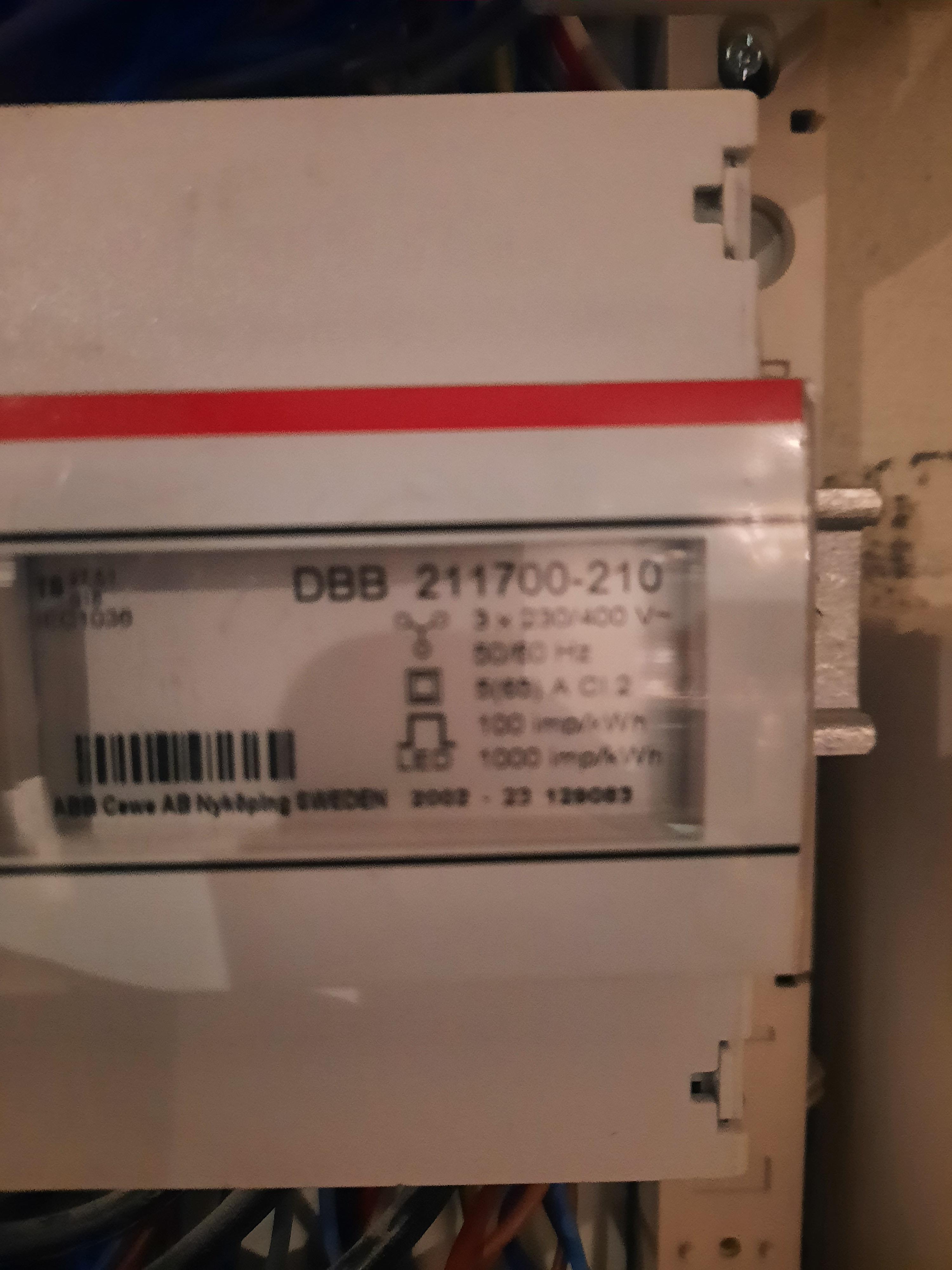

Der er tale om en ABB DBB 211700-210. Den har som jeg forstår det mulighed for at udlæse via impulser.
Jeg har talt med elektrikeren, og han var ikke sikker på hvordan det skulle kobles til ihc.
Jeg har vedhæftet et par billeder.
Min tanke er at klemme 20 og 21 skal kobles til et inputmodul. Og det giver mening for mig at den ene klemme (21) skal forbindes med en indgang på et indgangsmodul, men hvad skal klemme 20 forsynes med for at klemme 21 får et signal?
Når de er forbundet skal jeg blot have programmeret det. Det er jeg rolig omkring, men tager gerne imod, hvis nogle kan guide mig i retning af den bedste funktionsblok til det.
Jeg vil gerne kunne aflæse forbrug fordelt på dage, uger, måneder og år.
