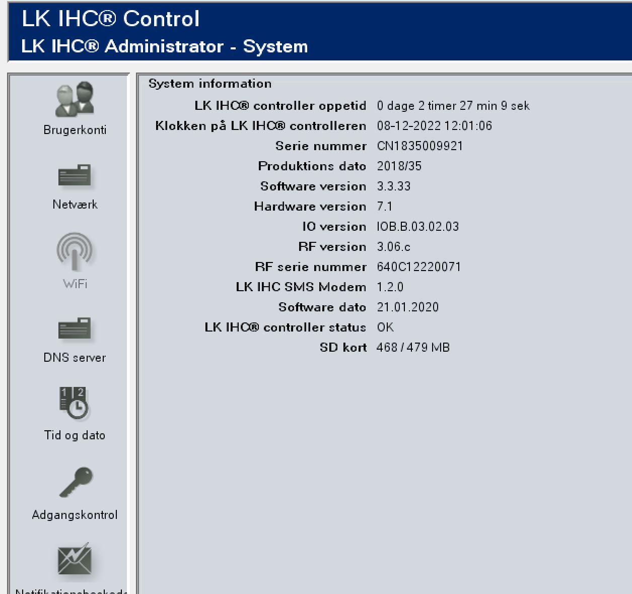

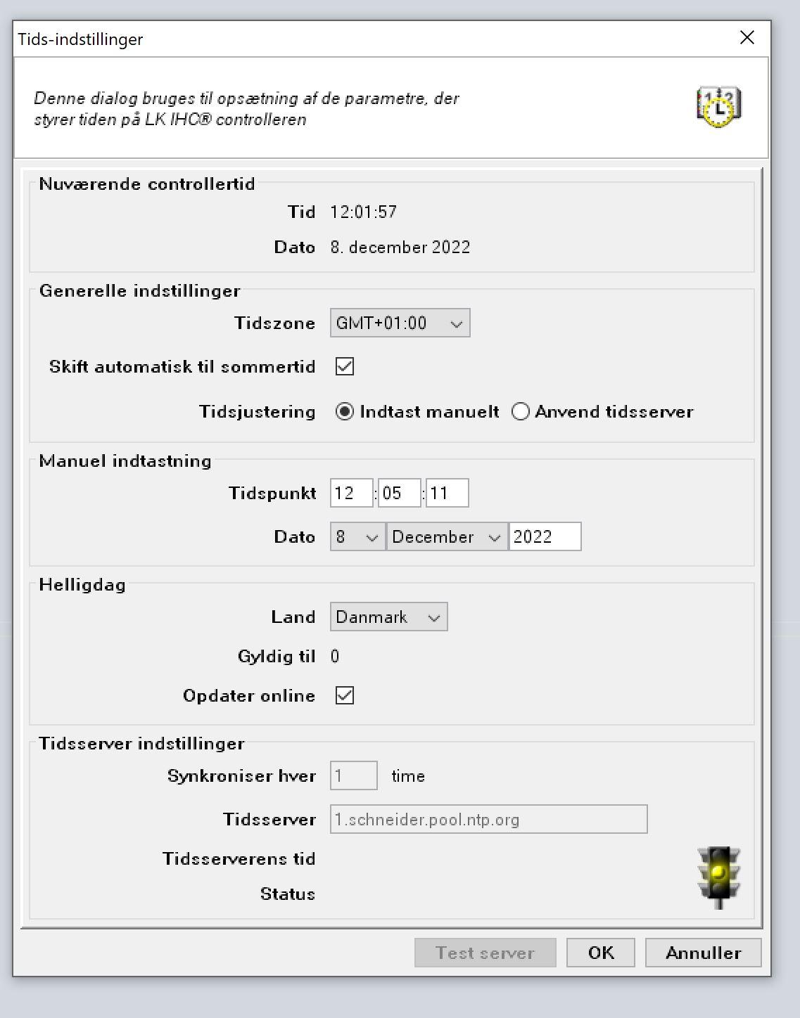

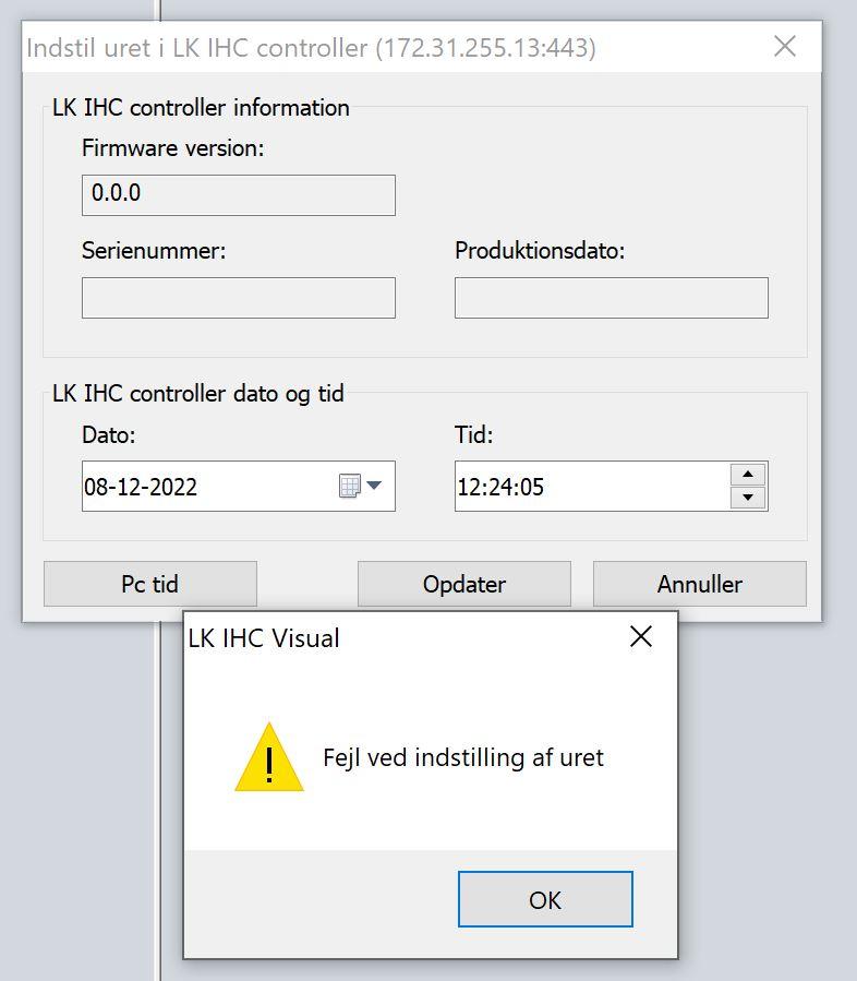

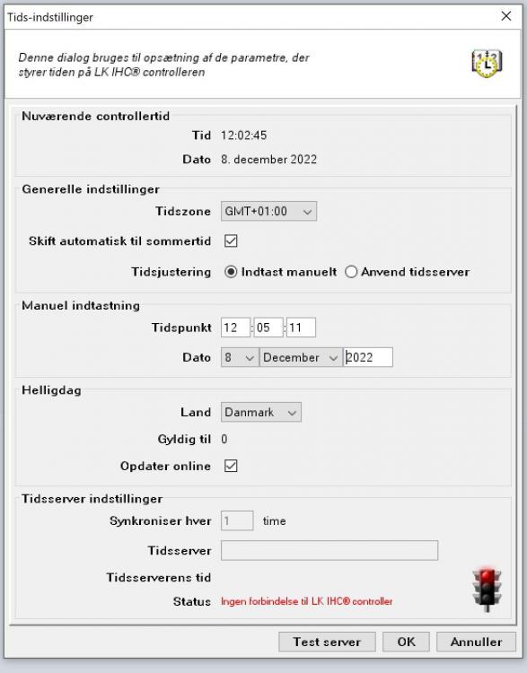

Mangler et bud på hvorfor jeg ikke kan justere uret i min IHC3 controller! Jeg har kontakt til controlleren enten via USB eller via lokal netværk med fast IP adresse og kan down- og uploade projekter. Når jeg anvender LK IHC Visual for at justere uret kommer controlleren med en fejlmelding. Når jeg anvender IHC administrator kommer der en melding om at der ikke er forbindelse til controlleren, både ved forsøg på manuel opdatering af uret eller via tidsserver. Jeg har genstartet controlleren! Se vedhæftede skærmdump.

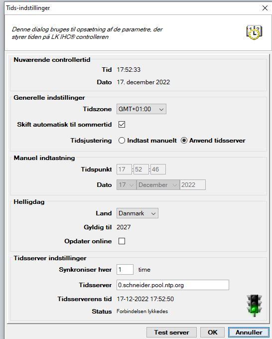

Du har en del skærmdump's. Nogle hvor du anvender tidsserver, og nogle hvor du ikke gør. Hvis du anvender tidsserver, nytter det ikke at sætte tiden manuelt. Enten får du ikke lov, eller tiden bliver ændret tilbage via tidsserveren.
Udover det bør du fjerne fluebenet i online updatering af helligdage, medmindre du bruger dem. Folk får forskellige fejl når online opdatering af helligdage er valg. Specielt hvis der ikke er forbindelse til helligdags serveren.

Jeg har ikke noget bud på dit ur problem, men du bør 100% opgardere controlleren til seneste FW.
Du har en af de første Visual 3, som uden opgradering er i fare for at gå i bootloop. Hvis det sker, er der ingen mulighed for at rede den.
Ved du om FW kan opdateres direkte til nyeste version, eller om der først skal opdateres til version 3.3.37???

Og så kan du konfigurere Tids-indstillinger:
Så skulle det virke

Hvid der ikke er forbindelse til tidsserver, kan det tyde på at dit netværk ikke er opsat korrekt.
Kontroller at du har gatewey adresse under netværk og en primær DNS under DNS Server.
Så bør den justere sig automatisk.
Det var problemet! Jeg har for nylig ændret opsætningen af mit hjemmenetværk, og i den forbindelse ændret adresse for DNS server, men glemt at ændre samme i controlleren!
Manuelt vil opdatering af ur dog fortsat ikke fungere, men det må jeg så leve med til videre!
