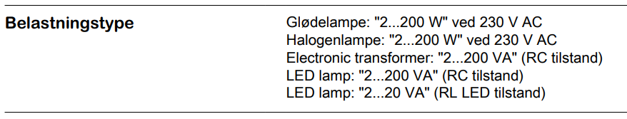

Iflg. dokumentationen kræves der 2VA belastning. Det skader ikke at teste med en kraftigere pære. Minimums belastningen har ikke noget at gøre med den strøm der skal bruges som forsyningsstrøm til dimmeren.
