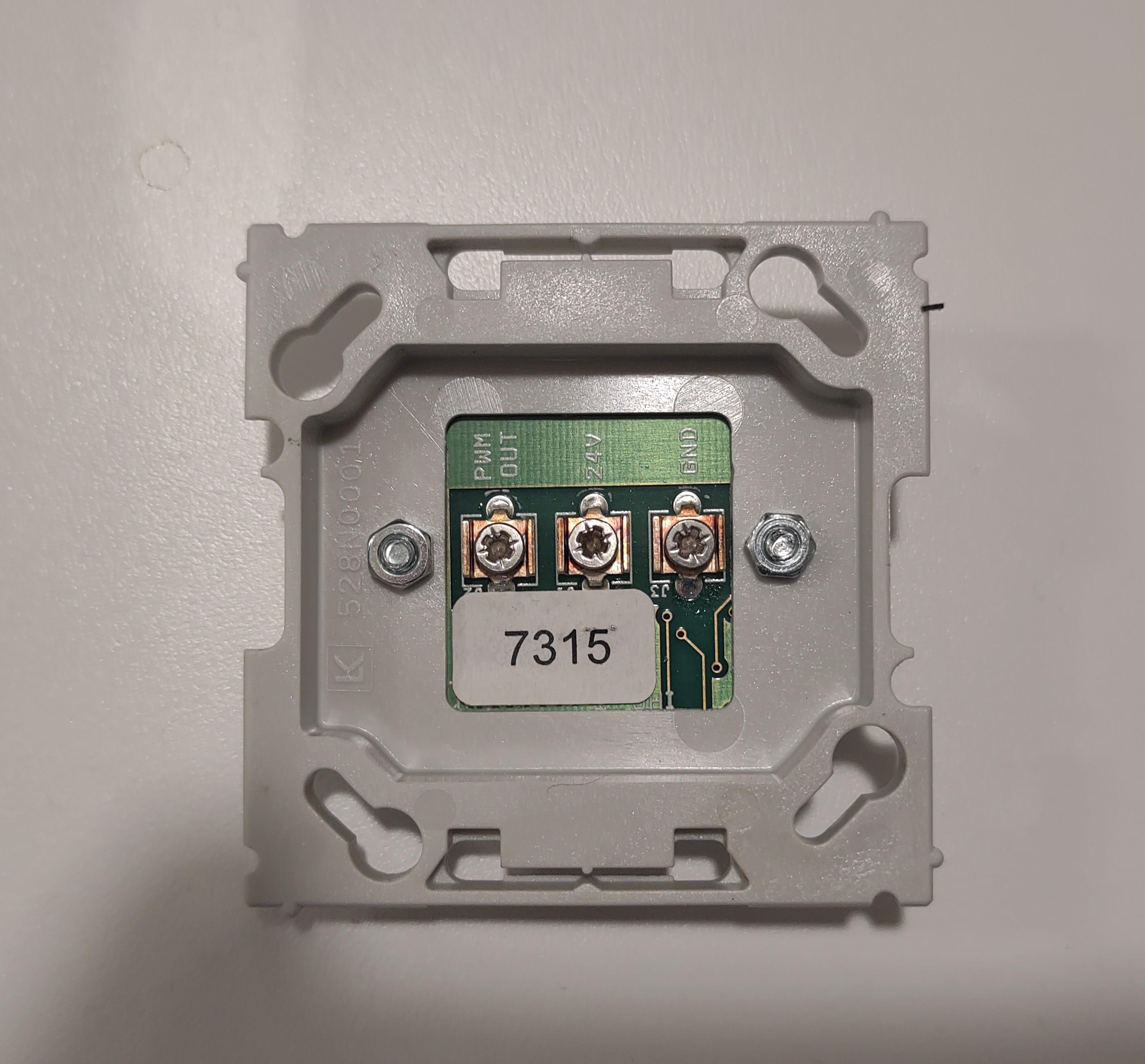

Jeg har et hus i 3 etager, hvor der i nedeste niveau er et par rum med flisegulve og gulvvarme. Jeg har IHC styring i huset (Controller Visual 2 - HW6.2) primært til styring af lys og tænd sluk af stikkontakter og andre 230V udgange. Gulvvarmen har ikke været koblet på IHC, da det kun er 2 mindre rum, hvor det ikke altid er nødvendigt med gulvvarme. Installationen er dog forberedt, i og med der er installeret shunte til telestater og en Opus66 IHC temperaturføler i rummene som denne:
Det er længe siden jeg har leget med IHC, men nu stiger elprisen, og så er det på tide at få lidt bedre styr selv på de mindste forbrugere Så nu har jeg så prøvet at koble 24 V til den og forbinde den til en indgang i en IHC gulvvarmestyring. Men det eneste der sker er, at jeg får en sensor fejl. Jeg kan måle, at den leverer 24V på indgangen på input modulet men ikke om den pulser eller andet for at registrere temperaturen (har ikke noget der kan måle/registrere det). Jeg har forsøgt at finde data på den men forgæves. Der sad et klistermærke i den med nr "5232" vel sagtens en reference til de 4 sidste cifre i et LK nr, men hvilket ....? Er der nogen, der kender denne temperaturføler? Burde den virke - jeg kan jo se herinde, at der har været bøvl med både styring og følere, og den her er sikkert en af de første LK lavede?
Så vidt jeg kan se, findes der ikke Opus66 temperaturfølere på markedet i dag? Er løsningen evt. at udskifte indmaden i den, til den som Zigza leverer til montering i et Fuga blændlåg?
